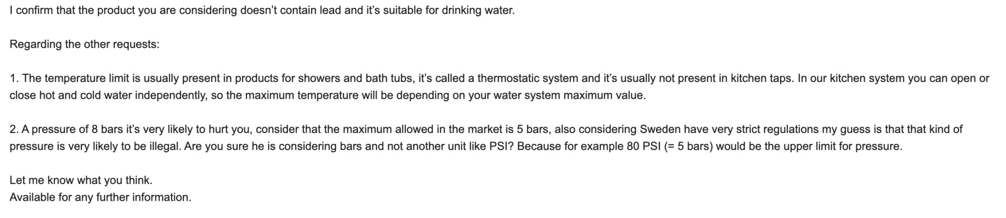

man bör ju kolla så att blandaren klarar 8-10 bars tryck och inte innehåller bly samt har temperaturbegränsning
jliedberg
Tack! Då kan man vara lite säker på att blandaren håller måttet?
Hej! Är det ett annat tryck du menar än bar?
E-post om produktsäkerhet: blyfri, dricksvattenlämplig, termostatiska system och tryckbegränsningar nämnd.
I Sverige gäller Boverkets Byggregler. Där står det bla:
Tappvatteninstallationer ska utformas för ett statiskt vattentryck på lägst 1 MPa och med hänsyn tagen till den påverkan som tryckslag medför.
1 Mpa är ungefär 10 bar...
Sen är det norm att följa Säker Vatten och då ska man provtrycka tappvattensystemet med 14,3 bar.

Så en tillverkare som hävdar att 5 bar är "upper limit" och allt över det är "illegal" har tyvärr inget på den svenska marknaden att göra.
