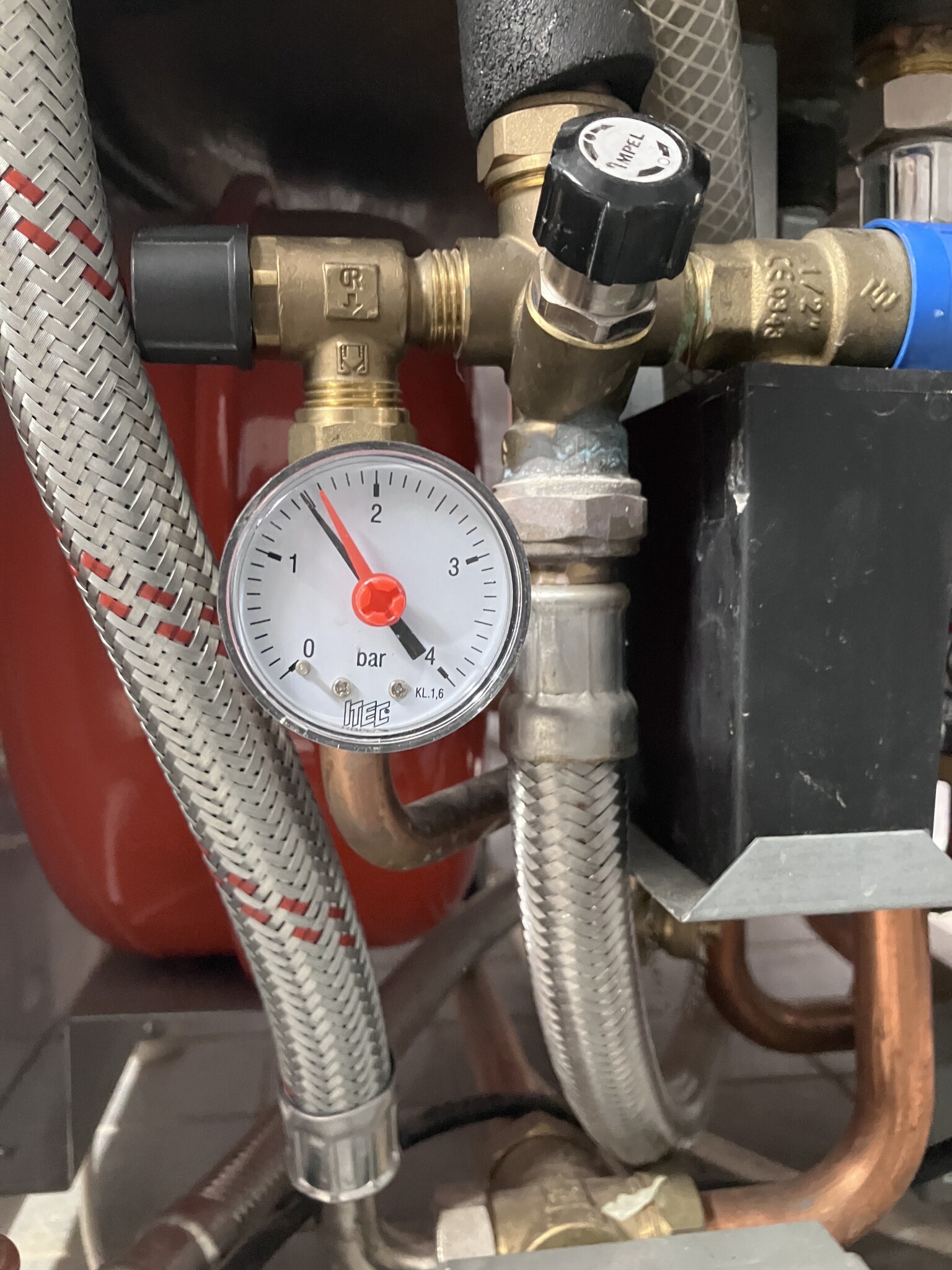

Hur ser det ut runt inkommande vatten?
Här sitter det en tryckreduceringsventil och jag tänkte så det inte är för mycket strypt.

Inget vid inkommande. Bara mätaren. Men i pannan? Är det något där jag kan justera?
  • Vattenmätare monterad på vägg med kopparrör och ventiler i ett installationsrum.
  • VVS-installation med tryckmätare, kopparrör och ventiler, en fråga om justering i pannan diskuteras.
  • Manometer och ventiler på värmepanna, visar tryck med mätare från -1 till 3 bar.
Vilket vattenflöde får du från kranen som sitter direkt efter vattenmätaren?
Dilato
Där fick jag 6 liter på 10 sekunder, alltså 36l/min. Stryps alltså någonstans i pannan?
Det sitter en Hafa-blandare och efter att ha läst på om det märket misstänker jag att den är boven i dramat, åtminstone till viss del.
Får byta ut den. Den är jättetrög och säkert helt slut.

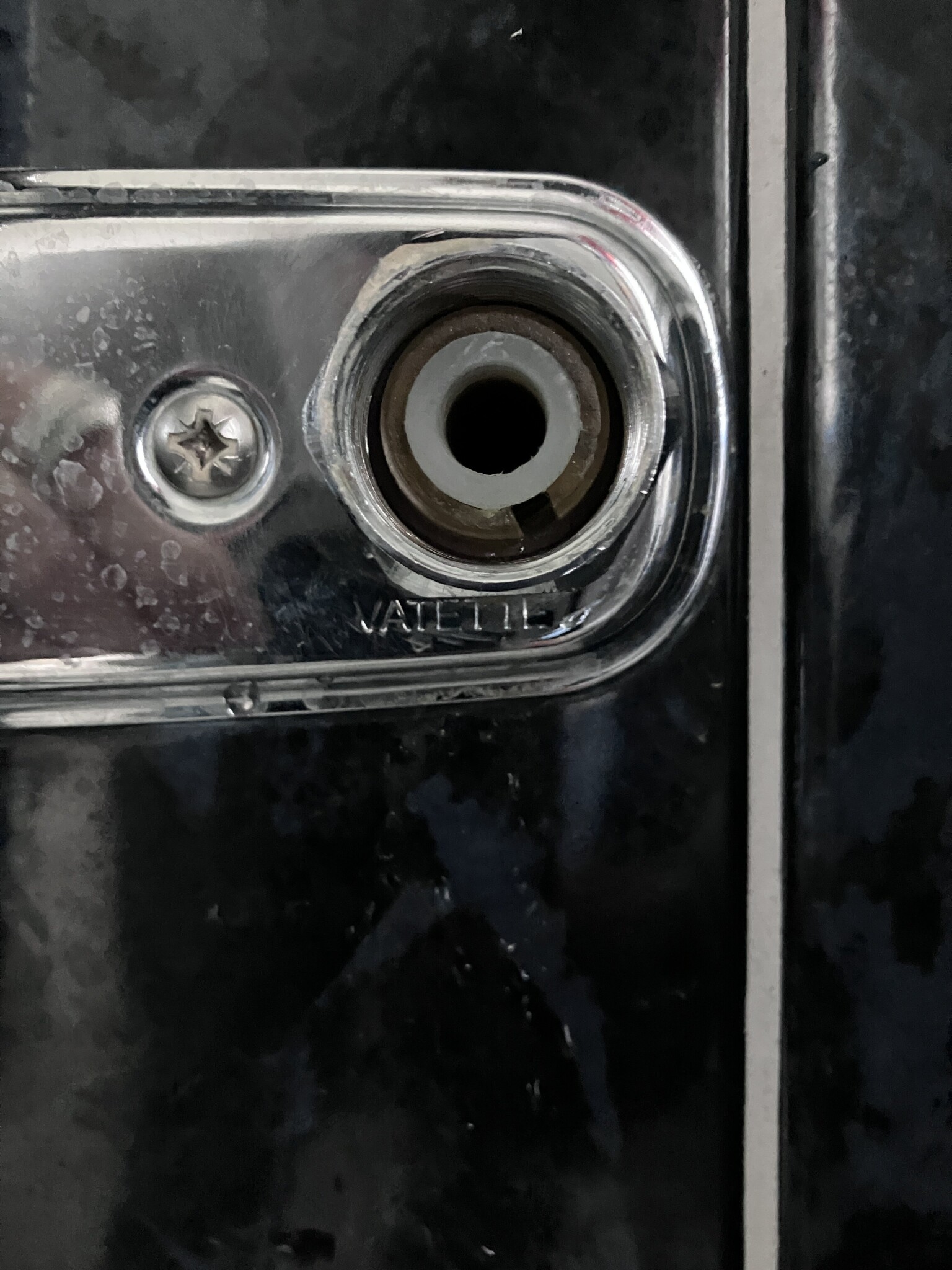

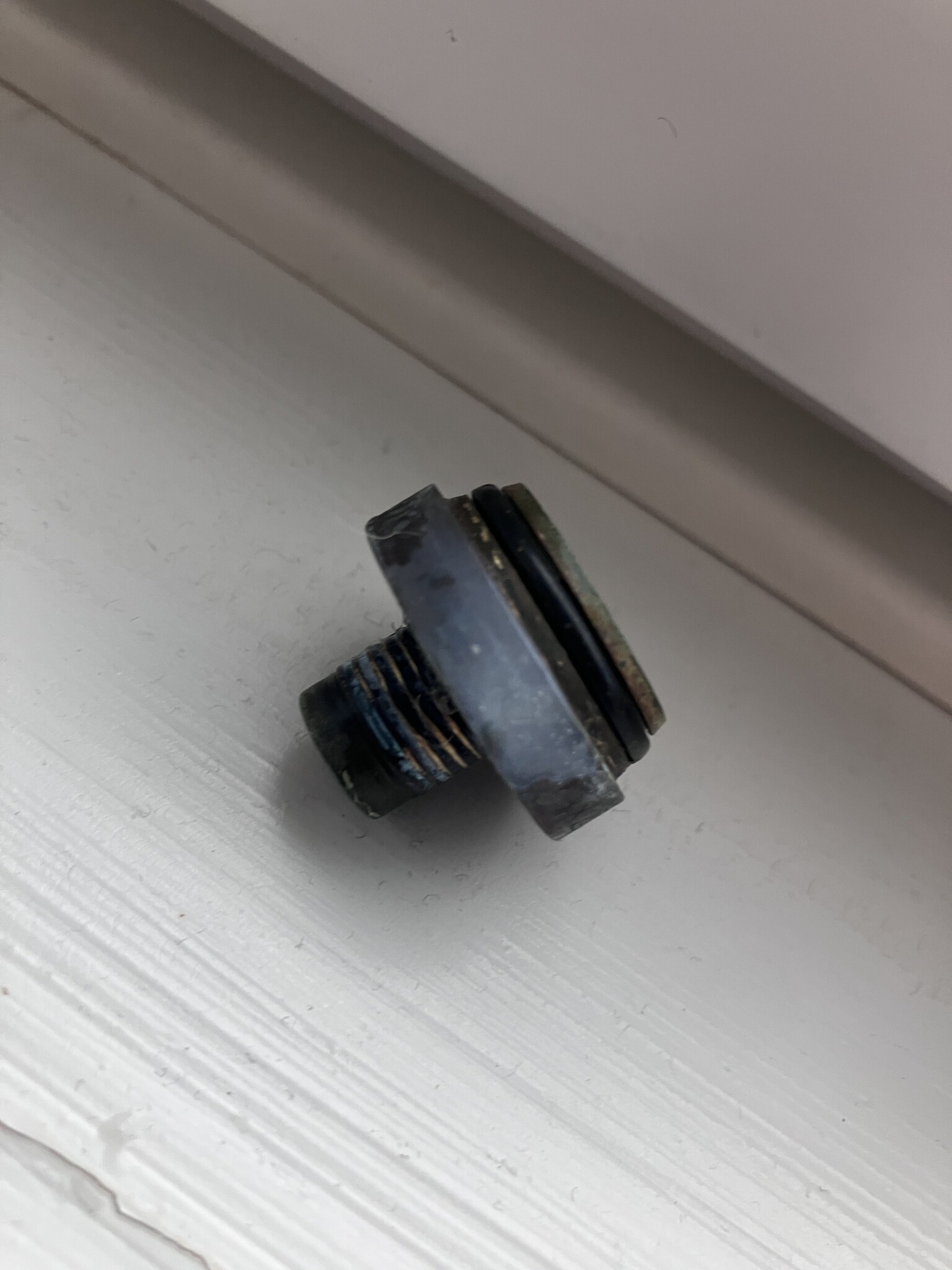

Såhär såg det ut när jag tog bort blandaren. Skruvade ut den ena. Är det flödesbegränsare?
  • Bilden visar två vattenanslutningar utan blandare, med en skruvad koppling och en flexibel slang på en svart kakelvägg.
  • Komponent borttagen från blandare, möjligen flödesbegränsare, på vit yta.
  • Borttagen komponent, möjlig flödesbegränsare, placerad på vit yta med skruvgängor synliga.
