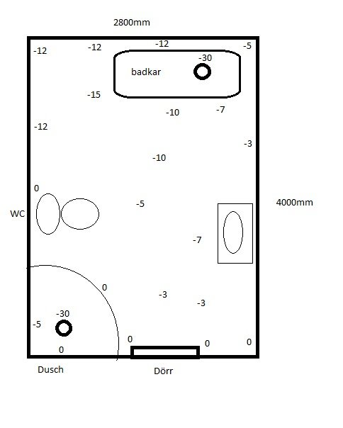

Det är platta på mark, med underliggande isolering och isolerade kantelement, golvvärme vattenburen ingjuten i betongen
Golvbrunnarna 2 st en för badkar och en för duschen ligger överkanten 30mm under högsta punkten på golvet (0) på ritningen.
golvet är slipat med helikopter vid gjutningen, golv och väggar ska kaklas vilket medför bkr:s regler =
7-20mm/m vid brunnarna och 10-5mm/m där det kan komma vattenspill(vattenbegjutning)
sen ska det vara plant vid wc minst 300x400mm
är jafo brunnar, har skaffat några förhöjningsringar till dessa på 12mm om de behövs..
tänkte försöka fixa rätt fall med hjälp av handspackling plus slipa bort lite betong...
delvis denna metod alltså, men inte så tjockt med spackel, så får använda annan sort som har mintjocklek omkring 0 till 2mm eller så...
http://www.youtube.com/watch?v=cL5opJk1SHY&app=desktop
alternativ 1: (inte höja nuvarande högsta höjd på golvet) vilket lär kräva slipning någon meter utanför duschhörnan då det är fall mot badkarsbrunnen som börjar redan därifrån... lär även behövas en förhöjningsring för duschbrunnen.
alternativ 2: inte slipa utanför duschhörnan , då lär högsta punkten behöva höjas något blir någon meter utanför duschörnan på väg mot badkaret.
för båda alternativen behöver övre vänstra hörnet höjas så det inte blir bakfall där.
Har några badrum till att göra men detta är det första, så behöver lära mig på detta...
blir någon duk sedan typ lip för tätskiktet
tänkte sätta skivor på väggarna först innan jag fixar till golvet? badrum.jpg
siffrorna på bilden anger fallet.
behöver det vara fall på hela golvet? (bortsett från wc:t då)
längs väggarna ska det vara samma höjd på golvet runt hela badrummet?
Vill gärna ha svar funderingar och åsikter om ovanstående!
