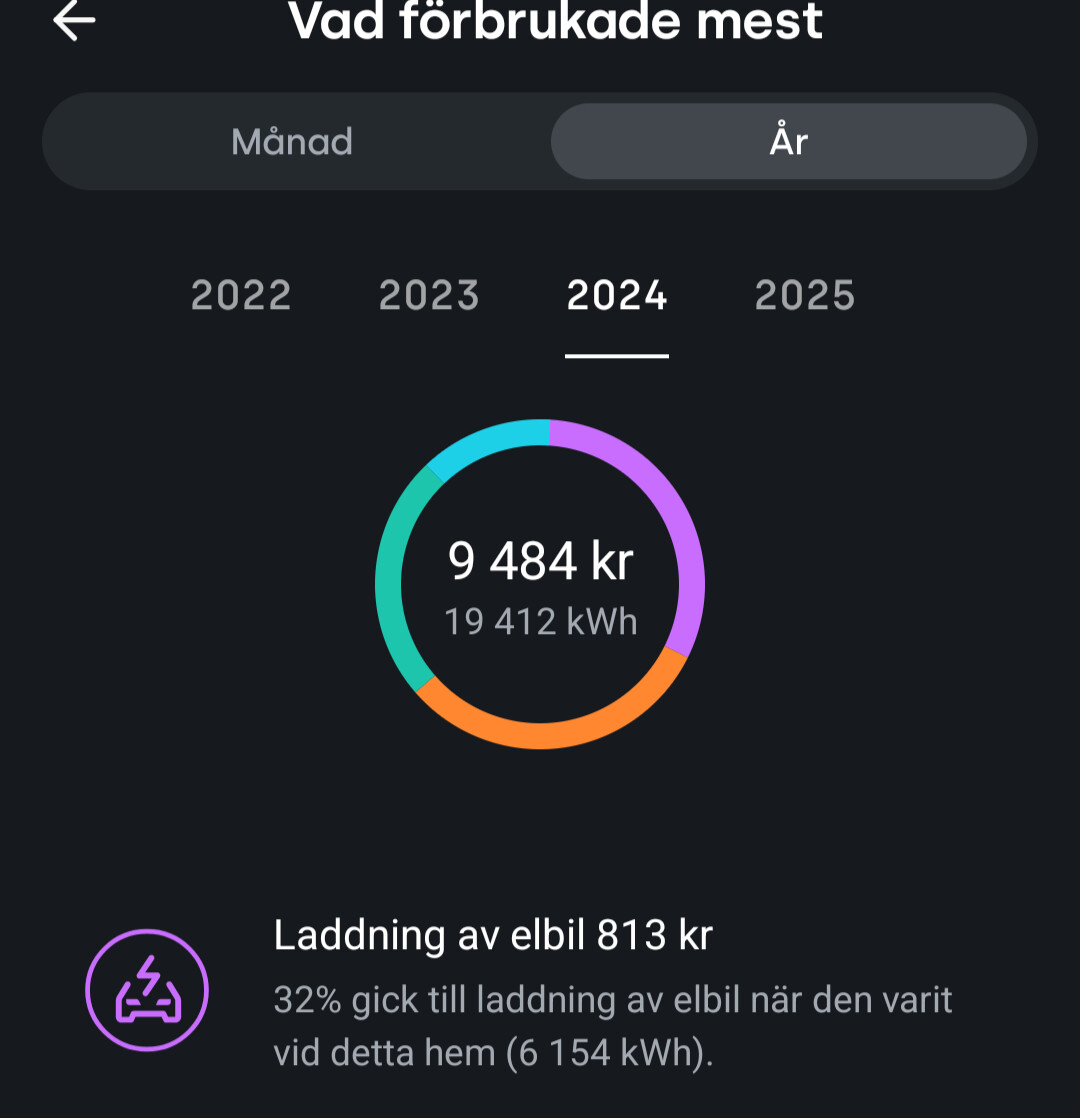

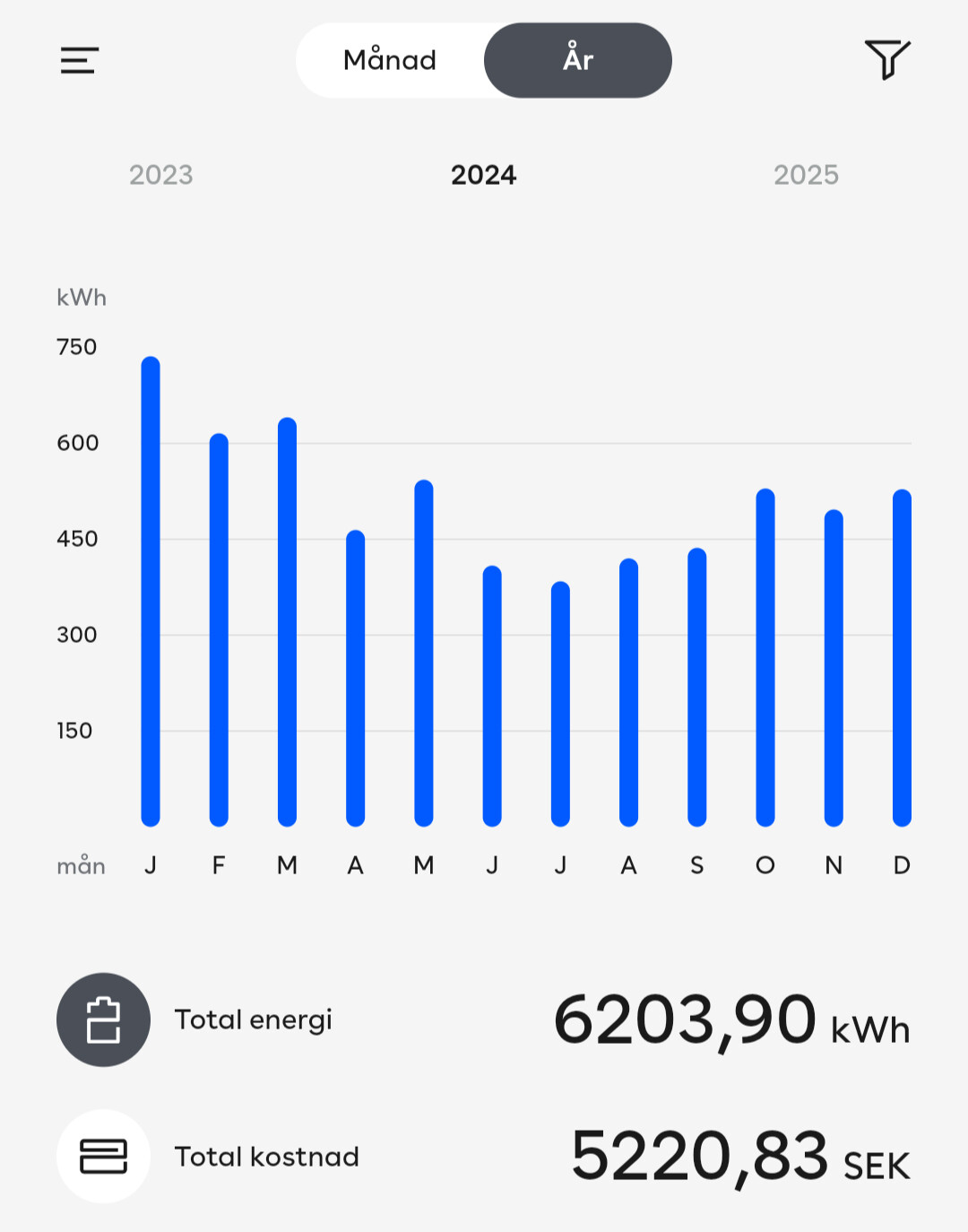

Även om all min laddning för 2500mil/år skulle ske med egen solel så skulle det vara värt 6000kr/år (se3). Räcker inte för att betala solceller på rimlig tid.
Elhandel till bil:
Diagram över elkostnad 2024 visar 9 484 kr och 19 412 kWh, varav 32% (813 kr) gick till elbilsladdning hemma, totalt 6 154 kWh.
Nät till bil:
Graf över elkonsumtion 2024, med staplar för varje månad. Total energi 6203,90 kWh och kostnad 5220,83 SEK.
Tallbo och 1 till
Elhandel till bil:
Nät till bil:
Läser jag rätt? Det blev 13 öre i snitt på årsbasis? (ex överföringsavgift och skatt)
Bra jobbat!

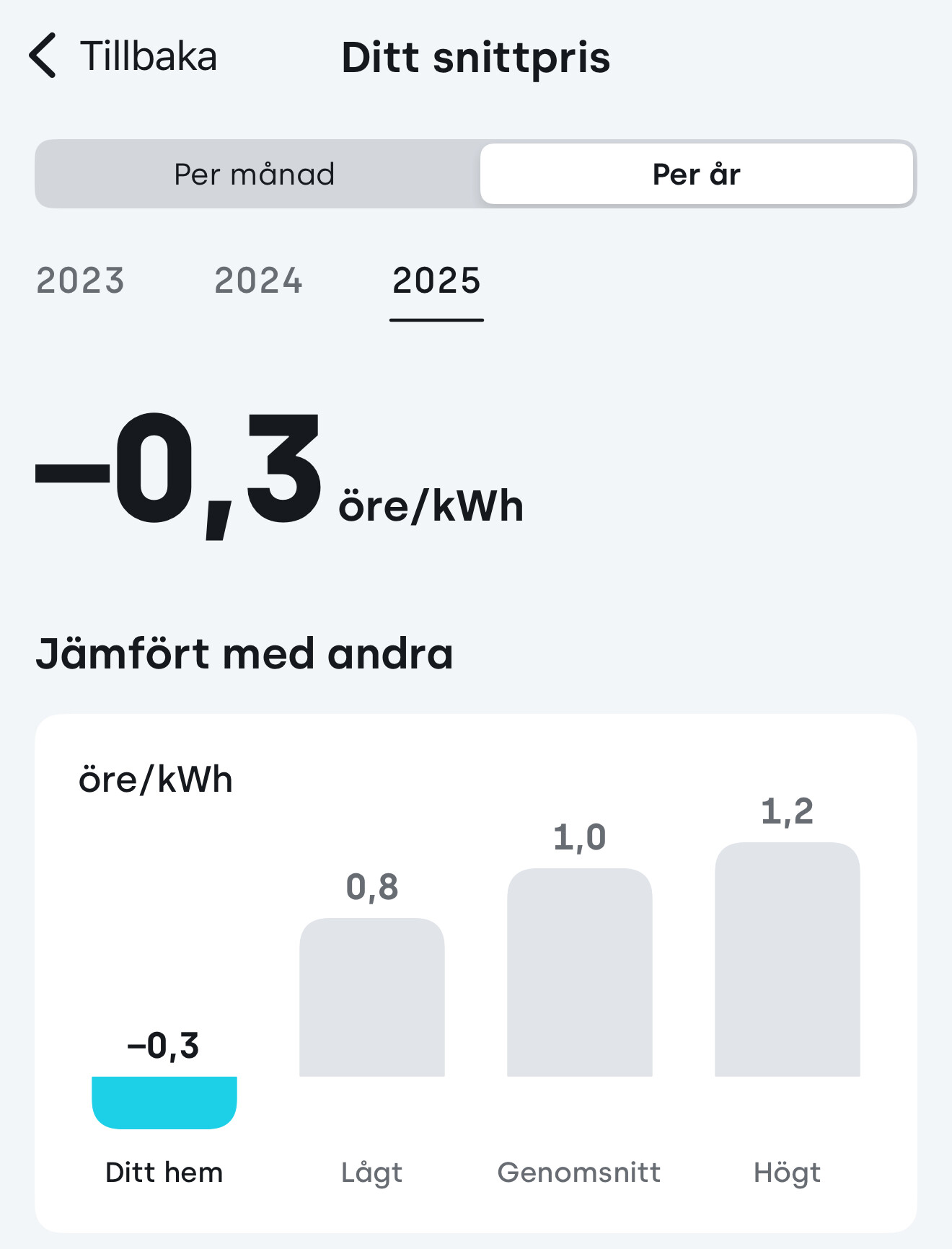

Attitudeswe
Ligger på minus över året.
Diagram som visar ett negativt elpris på -0,3 öre/kWh 2025, jämfört med genomsnittliga priser som ligger högre.
djac
Om det finns sådana möjligheter, fattar man ju inte, varför vissa gnäller på elmarknaden.
Bara 14% som har timavtal. Resten är gnällspikar som inte gör någonting åt problemet. De av oss som har timavtal gnäller istället främst på nätbolagen.
