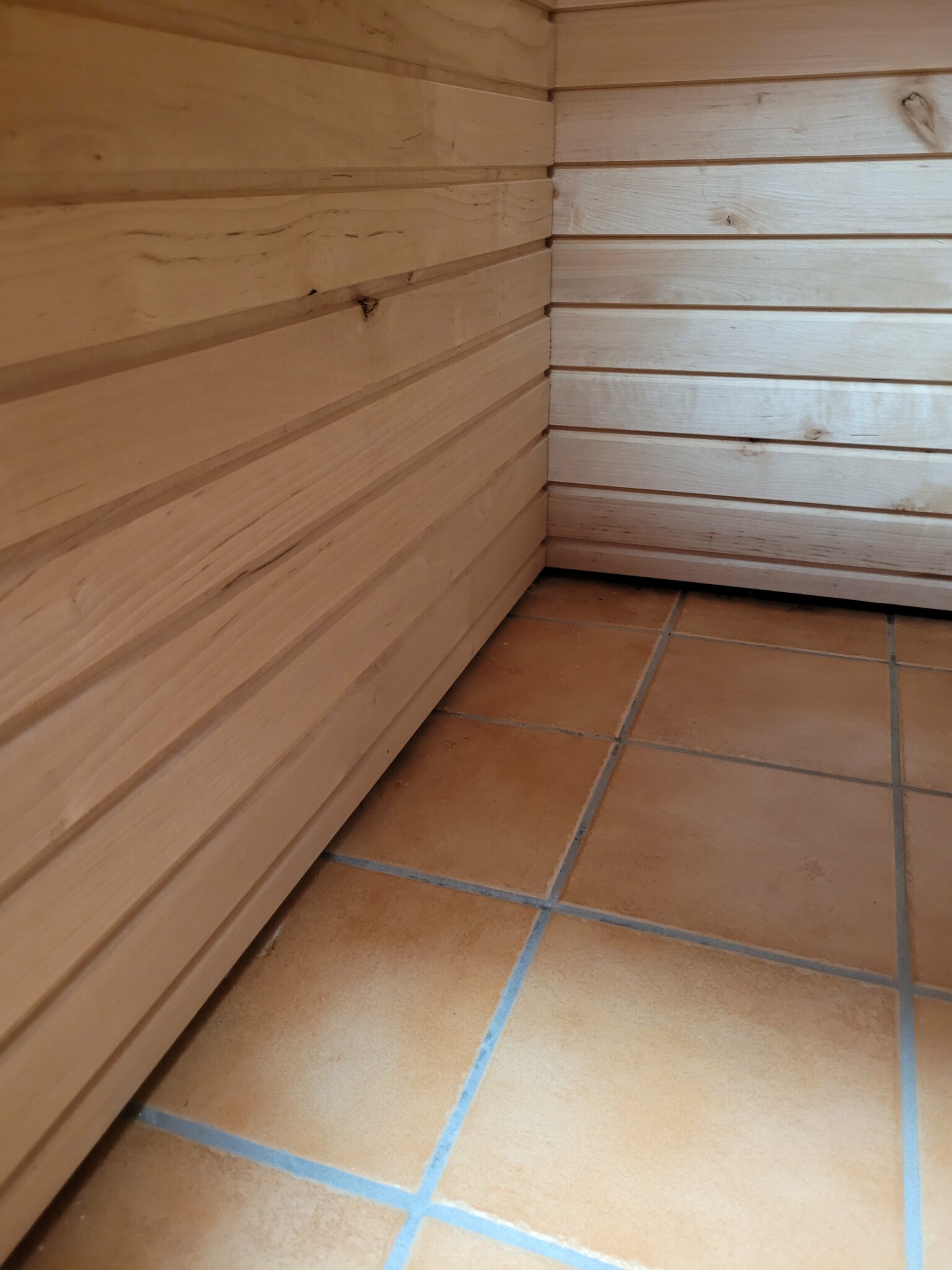

B Boppegull #1 Medlem · 1 inlägg 4 jul 2023 10:43 Boppegull Medlem 1 inlägg 4 jul 2023 10:43 #1 Hur ansluter jag väggen mot golvet? #bastuvägg #betonggolv #golv #källare #plastmatta
A AndersS #2 Husägare · Kalmar Län · 25 650 inlägg 4 jul 2023 10:50 AndersS Husägare Kalmar Län 25 650 inlägg 4 jul 2023 10:50 #2 Jag avslutade panel 1-2 cm från golvet och har klinker på betonggolv. Mest "tycke och smak". Väggen är plåreglar och den mot golvet har en papp under. Inloggade ser högupplösta bilder Logga in Skapa konto Gratis och tar endast 30 sekunder Redigerat: 2023-07-04

Oldboy #3 Medlem · Skåne · 7 023 inlägg 4 jul 2023 10:57 Oldboy Medlem Skåne 7 023 inlägg 4 jul 2023 10:57 #3 Lägg syllpapp under.
