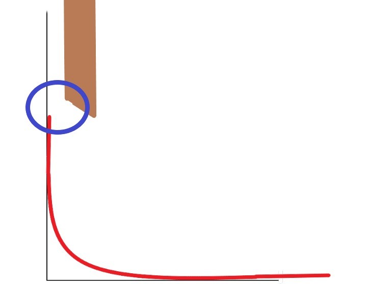

Jag skissade upp, rött är mattan (som givetvis inte ska vara så rundad i hörnet, den kläms ju in så långt det går), brunt är förstås panelen, och den blå ringen är springan under panelen vi pratar om, där du är rädd att vatten ska rinna in bakom panelen och bakom mattan.
Mattan ska ju alltså helst gå upp bakom panelen, den får absolut inte gå upp framför panelen. Men om panelen är snedsågad nertill enligt skissen som en droppnos och mattan når upp iallafall 4-5 cm behöver du nog inte vara bekymrad ändå.
Om du lägger mattan UTANPÅ panelen rinner fukten bakom mattan oavsett vad du gör.
