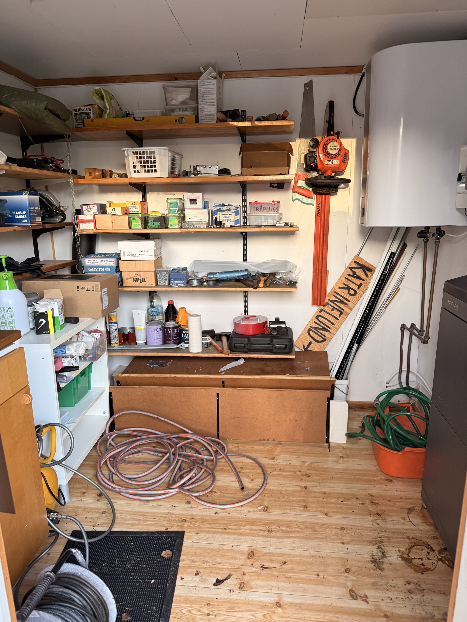

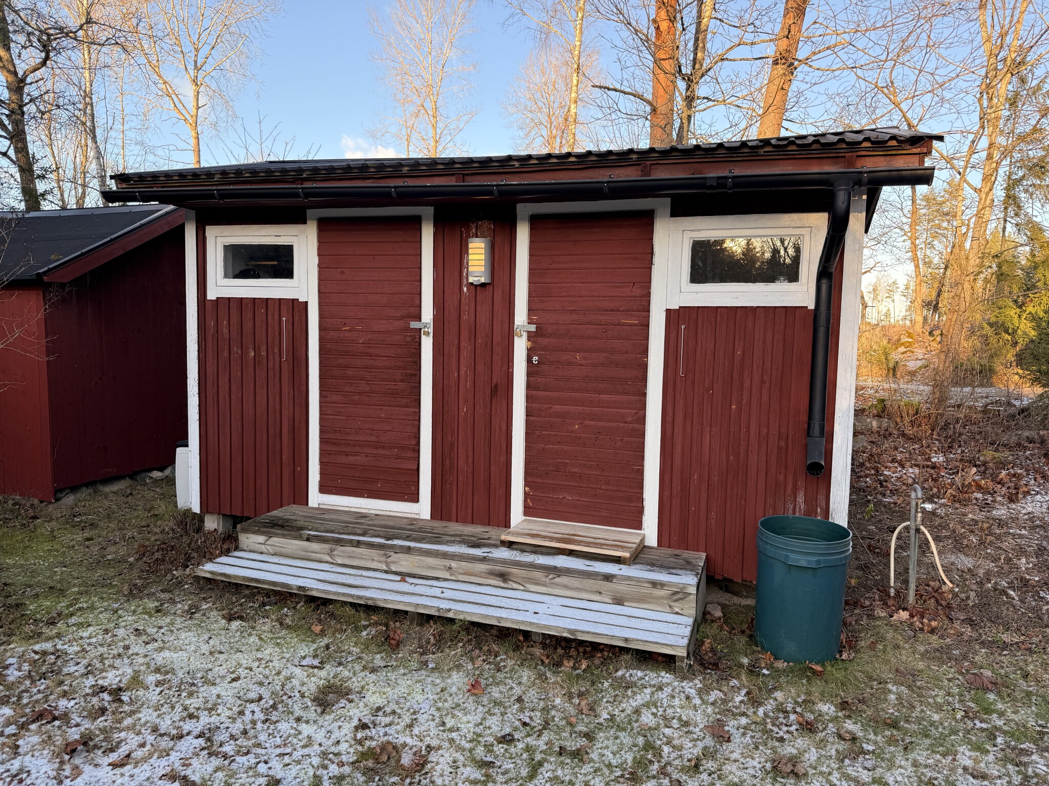

Hej! Jag vill bygga om ett fristående förråd till en bastu.

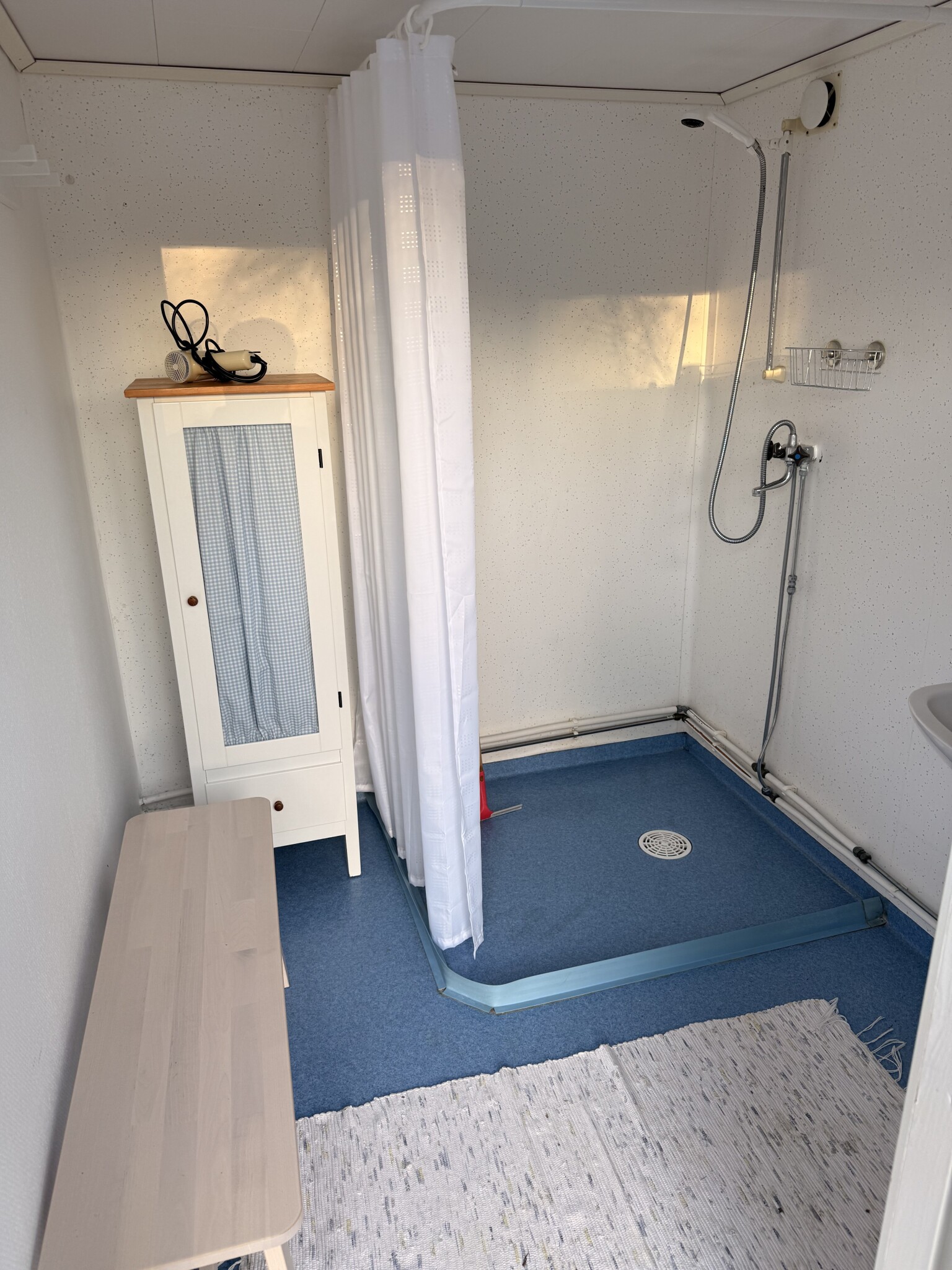

Varmvattenberedaren flyttas till rummet bredvid som är badrum.
Hur gör jag resten? Bara att riva gipset sen sätta reglar, bastufolie och bastupanel?
Tak och väggar känns ganska lätt men hur gör jag med golvet? Ska jag riva ut isolering och ha glesa brädor för att vattnet ska rinna ut?
Det ska vara billigt och enkelt att bygga.
Tack för tips!
Fristående förråd med hyllor fyllda med verktyg och material. Varmvattenberedare till höger och hoprullade slangar på träplankgolv.
  • Rött fristående förråd med två dörrar, vita karmar och kringliggande träd. Grön tunna bredvid, vinterlandskap. Möjligt projekt för bastuombyggnad.
  • En duschkabin med draperi i ett rum med blått golv, vit vägg och ett litet, vitt skåp med trådkorg på väggen.
Ska du ha det varmt året runt? Med tanke på dusch och vatten antar jag att det är det redan idag.
I så fall låter din plan bra.
Kanske behöver du inte göra så mycket med golvet.
Ventilation in går ju att lösa annan väg än via golvet, och ska det ha frostvakt/värme kontinuerligt kan det torka upp från ytan.
Går det att raka ut vatten, och moppa upp det sista behövs kanske inte byta trägolvet, du har väl vattnet i duschen.
Beror också på hur många dagar i veckan man ska bada bastu (hinner det torka upp någon dag mellen gångerna)?
J
Precis, ska ha frostvakt i badrummet. Men idag är det inte trägolv utan laminat/spånskiva/isolering. Behöver inte en bastu ha bättre avrinning eller fuktskydd än så?
