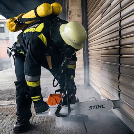

Satsa på en rejäl rivningssåg så blir alla andra verktyg onödiga:
https://www.maskinklippet.se/skog/m...otorsag/stihl-ms-462-c-m-r-raddningssag-50-cm
