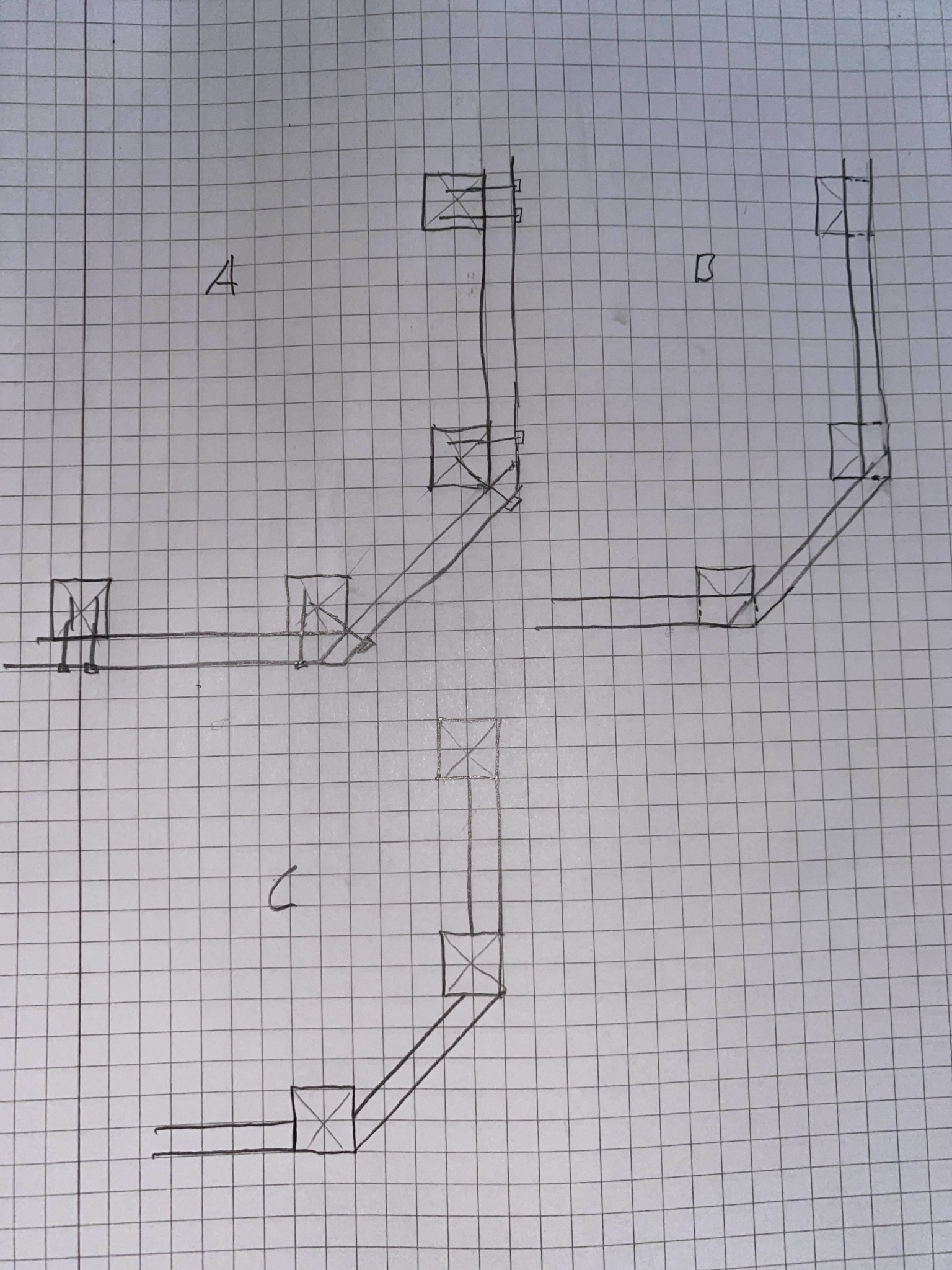

Hej, Passar på att låna denna tråd jag med. Då jag får en fallhöjd på 1 m från altangolvet till mark så behöver stolpen även agera staketstolpe. Dessutom har jag 45 graders vinklar. Har skissat på tre principer för infästningen
A) lägga bärlinan på sidan av stolpen och skruvas fast. Enkelt och stolpen behåller styrkan som staketstolpe.
B) jacka ur stolpen. Stabilt då bärlinan vilar på stolpen, men stolpen försvagas och staketet blir inte lika stabilt. Risk för röta i stolpens ändträ vid urjackningen
C) fäller in bärlinan mellan stolparna och skåskruvar med dubbelgängad skruv typ Essve ET-T
https://www.essve.com/sv/produkter/...sskruv/et-t/konstruktionsskruv-et-t-corrseal/
Ingen risk för röta, stabil stolpe men hur stabil blir bärlinan.?.
något annat alternativ jag missat?

Jag är väldigt oerfaren när det gäller snickeri.
Har fått hjälp av en kompis att bygga en balkong på 2.5m höjd ca.
Nu börjar jag bli osäker om infästningen på bärlinan är tillräckligt stark.
Vi har använt oss av alternativ 4, regel utanpå stolpe och med 3 fasadskruv på vardera sida. Alltså 6 skruv per stolpe.
Bör jag förstärka? Och isåfall hur?
Tack på förhand!

Ja, fasadskruv är inte avsedd för konstruktioner likt denna.. Vilken dimension har ni på skruvar, stolpar, bärlinor? Vad är djupet på balkongen och bredden mellan stolparna? En bild kan vara bra för att lättare utvärderaG gronis2 skrev:Hej,

För balkonger, där det finns uppenbart stora risker för svåra olyckor vid fall, gäller både "hängslen och livrem". Allt ska vara väl överdimensionerat och överdrivet infäst.
Genomgående bultar (där så är möjligt) med överdriven dimension i anpassad ytbehandling.
Spikbeslag ska fyllas helt. Helst med både ankarskruv och ankarspik.
Vid anslutningar till vägg, säkerställ att korrekt infästning sker i bakomliggande regelverk. Använd både rätt skruv och spika.
