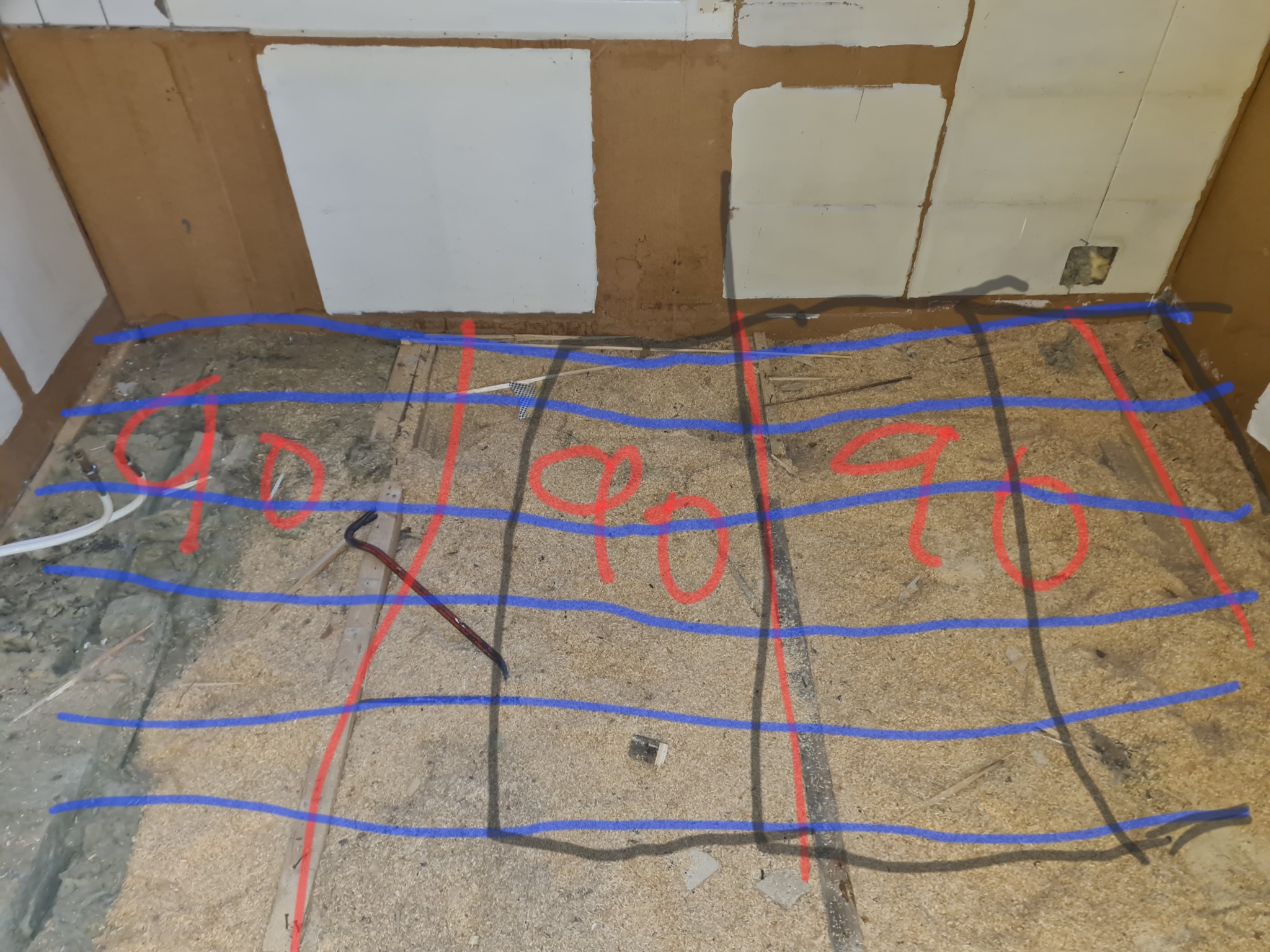

Har 3st längsgående stockar ca 23cm bred 16cm hög. Dom har ca 90cm imellan där man har stöd så att säga. Cc är 110cm eller nå liknande.
Vill nu regla nytt golv och lägga golvvärmeskivor eller om det går få till någon slags glespanel.
Hur är det bäst att regla?
Jag har råd med 95mm reglar tvärs med stockarna om ja kör golvvärmeskivor på.
Stockarna är dom röda som har ca 70mm reglar på sej idag.dessa 70mm ska bort.
Kan ja lägga 45x95 tvärs emot dom stockarna? blåa linjerna på bild. Hur tätt lär det reglas isf?
Och sedan lägga golvvärmeskivor svart på bild?
Eller finns det bättre lösningdryga 18kvm är rummet. En eller två slingor?
Ska även i med isolerskivor och bort med spåret.
  • Renoveringsområde med måttmarkeringar på golv, väggdelar saknas, blå och röd målarlina, oavslutat byggprojekt.
Du ska regla som det blå med 45X95 och ca 50 C/C och lägga spånet som det röda. Normalt är 60 C/C på 45X95 högkant, nu lite mer under reglarna därav max 50 C/C

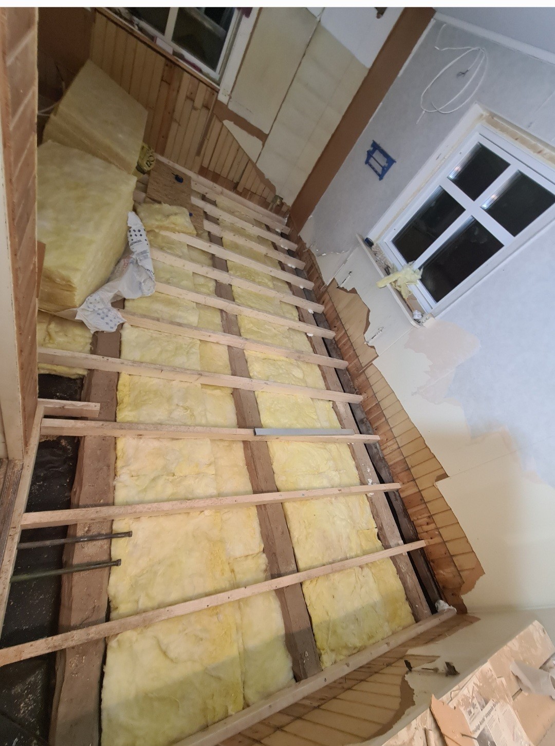

Nu är golvet isolerat.
Skall ha 16mm värmeslang.
Kikat på golvvärmeskivor men kommer få fräsa vändningar och grejer.

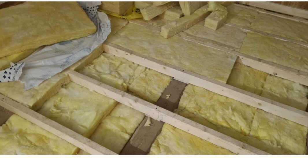

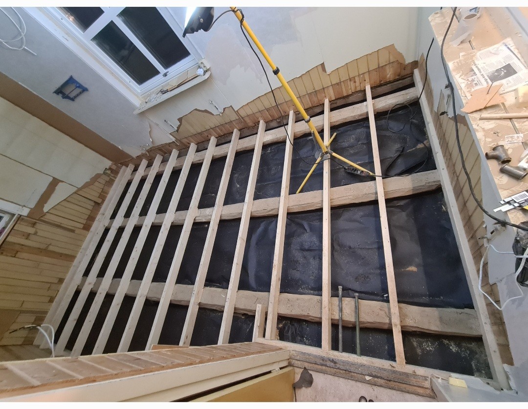

Skulle det fungera med 45x70 korsat på denna regling och lägga värmeplåt på och sedan laminat på? Blir både billigare och mindre vekt för vändningar och kan såga upp vändningarna ist. 45x70 20kr metern. Golvvärmeskiva 300kr kvm.
Reglarna på bild har cc 41.

självklart går det att lägga brädor med ca: 20mm mellan rum så lägger man plåtarna i mellanrummet och slangarna mellan brädorna.
På detta sättet gjorde man alltid förr innan spånskivorna kom.
men varför så grova reglar som 45X70?
Jag vet inte riktigt hur tunt jag kan ha på denna konstruktionen. 28x70 13krm. 34x70 17krm. 45x70 20krm. köket är på 16kvm så är väl på gränsen med 16mm slang med en slinga. Utan skivor kan man ju köra 20mm.
A
fungerar utan problem att göra med 22mm.
blir tillräckligt styvt och slangarna får plats utan problem.
Och lägger slangen under brädorna i vändningarna?
