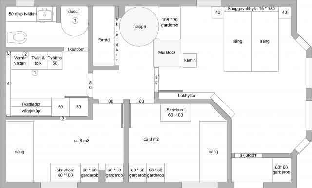

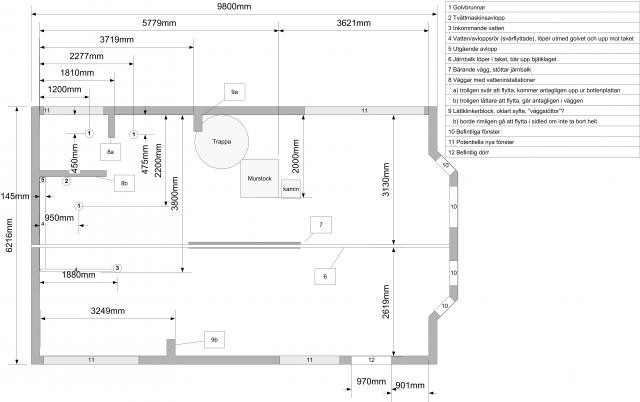

Hej
Vi ska inreda vår källare och tar tacksamt emot synpunkter på den tänkta planlösningen.
Vi behöver få plats med badrum, tvättstuga, två sovrum och ett sovrum/allrum.
För att hålla kostnaderna nere har vi ett antal fasta punkter att förhålla oss till så som befintliga golvbrunnar, bärande vägg o dyl. Dessa visas på bild nr 1.
Den tänkta planlösningen visas på bild nr 2, där även viss inredning/möbler ritats in (mest för att se att saker får plats, inte för att det nödvändigtvis ska vara just så).
Källaren har för övrigt utvändig och underliggande isolering och möjlighet finns att sätta in hysat stora fönster, så det kan m a o bli ett OK bostadsplan.
Tack på förhand!
