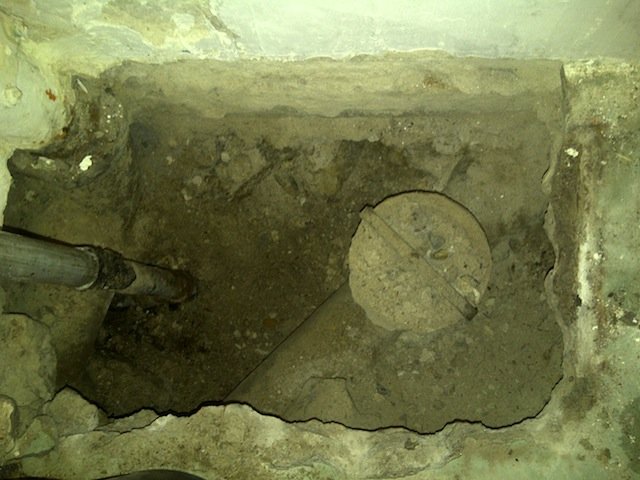

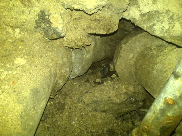

Som vissa av er märkt så är jag i dräneringstagen och passar på att byta inkommande VA när jag lika är i farten - Men vill inte bila upp hela golvet i källaren just nu så betongrören får ligga tills vidare.
Grävde upp källargolvet idag för att ta en titt på inkommande och dom har lagt ett Y precis under yttervägg - Inte så smart i mitt tycke då jag vill ha skarven en bit in för att enkelt kunna jacka på det nya senare.
Till frågan:
Tänkte leka lite med 45'or för att få det att passa så nya Y't kommer i huset och inte under väggen.
Har en sån gummiring för att ansluta min 110á till gatans 150 - Men det blir ju inte så bra här! Finns det en kopplingsom passar på 150 och ned till 110?
Och bör jag sätta dit en ny spolbrunn när man lika håller på?
Så här ser det ut - Räknar med att dra nytt till böjen uppe i vänster hörn (Lilla toan uppe) och ta efter spolbrunnen på högra röret (Badrum nere + Kök på den stammen).
