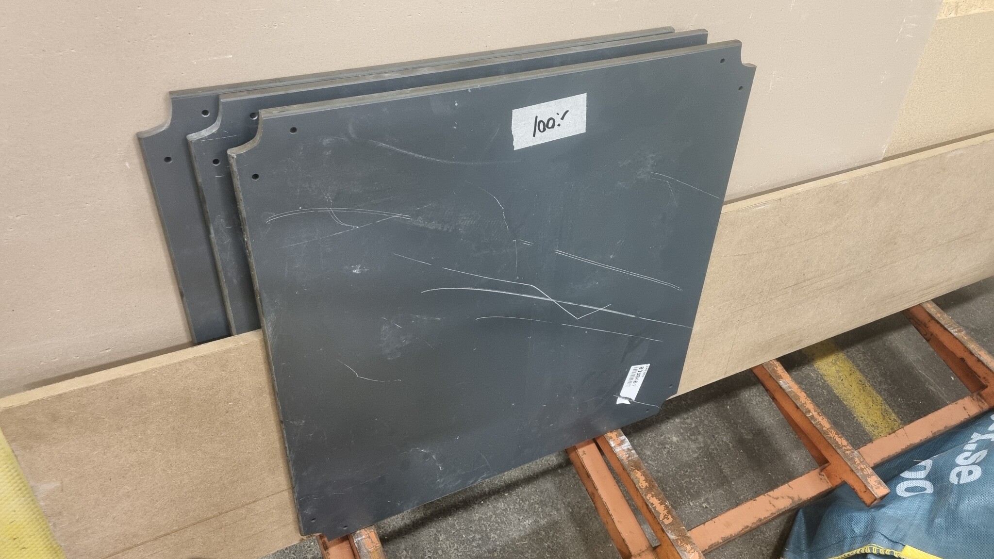

Inte alls dyrt😁...ramlade precis över de här på Malmö återbyggdepå. 60x60cm, 12-13mm tjocka. Inte 100 på att de är fenolplast, men tyngd, styvhet och snittytan såg ut som det. Synd det är ett helvete att bearbeta.
Tre svarta paneler med avfasade hörn och repor på ytan, står lutade mot en vägg inuti ett lager, etikett märkt "100:-" på frontpanelen.
