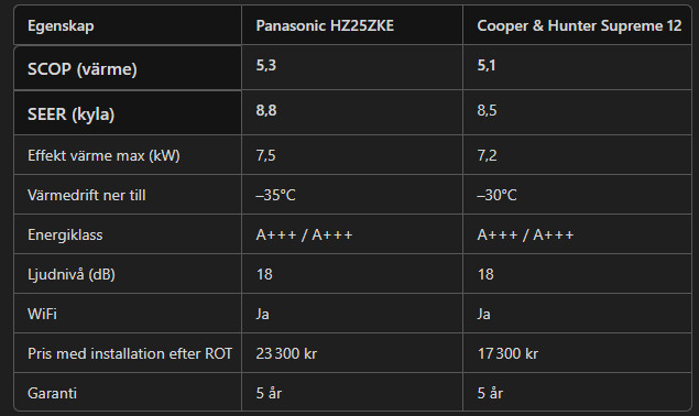

Kolla bara på följande jämförelsen i bilden jag bifogat. Jag säljer båda dessa modeller och förespråkar inte i sig ena eller andra här i forumet utan det ska vara efter behov men det är värt att reflektera här kring prisskillnaden och vad man får i prestanda kontra den tiden att få 6000 kr tillbaka speciellt om man bor på lite sydligare parter av Sverige där vinterkylan sällan hamnar under -15 grader.

Är det samma dimensionerade (p-design) så SCOP är jämförbar?
Sen är det nog enklare framöver att hitta delar och någon kylfirma som kan hjälpa till om man har Panasonic
jämfört med en kinesmodell.
Sen kanske det inte skiljer 6000:- beroende på vem man handlar av
Jag säljer ingen av dom 😎
Cooper Huntern har p-design på 5kW i kallt klimat och SCOP 4.0C Comfort Thomas skrev:
https://eprel.ec.europa.eu/screen/product/airconditioners/2286087
Panasonic har p-design 4.6kW och SCOP 4.3
https://eprel.ec.europa.eu/screen/product/airconditioners/1908931
Skall dom producera 15000kWh värme/år så drar Panasonicen 262kWh mindre el per år. Min panasonic fyller 16år i år. Vid 2kr/kWh så är det 8000kr mindre el...
Håller coopern bara 8år så blir det ju 8000kr i installation (2st) istället för 4000kr för en panasonic också...

Misstänkte att SCOP i tabellen som uppgavs i tidigare inlägg var för varmt klimat då det var A+++Attitudeswe skrev:
[länk]
[länk]
Hade Panasonicen haft p-design på 5kW så hade nog SCOP varit snarlikt.
Panasonicen kan leverera ca 4,8kW vid -15, har kinesen liknande avgiven effekt vid -15?
Prisjämförelser inkl installation är lite knepigt då det skiljer sig åt bland återförsäljare och största argumentet för Panasonic i den här jämförelsen är tillgång på reservdelar och återförsäljare/installatör som vill och kan hjälpa till när garantier har gått ut.
Panasonic 35a har p-desig 5.5kW, men fortsatt SCOP 4.3 (kallt klimat)
https://eprel.ec.europa.eu/screen/product/airconditioners/1908932

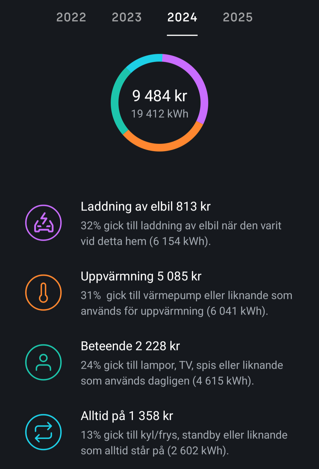

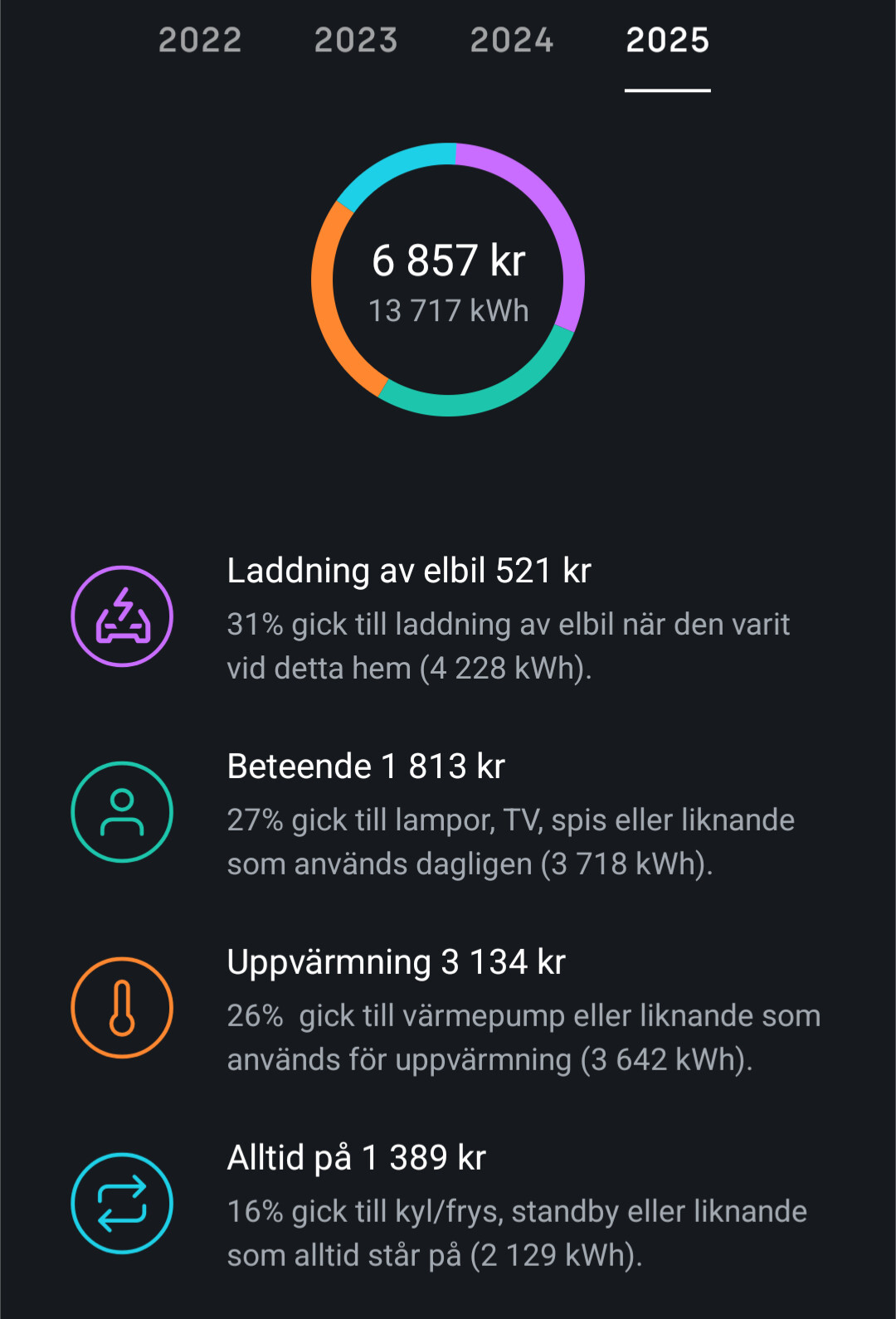

Vad har du för pump? Ska flytta in i 200kvm inkl källare nu, funderar starkt på att byta den 8 år gamla pumpen till en ny modern.

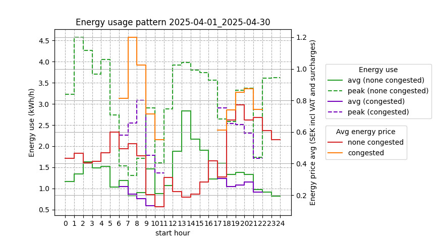

Min pump är en 16år gammal MSZ-FD35VA som jag optimerar mha en Sensibo wifi till IR pryl och ett egenskriven python script.
Förbättrat varmvatten styrningen inför denna vinter (varmvatten hamnar under beteende)
April var första månaden med förbättrad styrning av varmvattenet. 930kWh till huset (exkl bil) fördelade sig såhär gynnsamt för timpris (tar hänsyn till effekttaxa):
