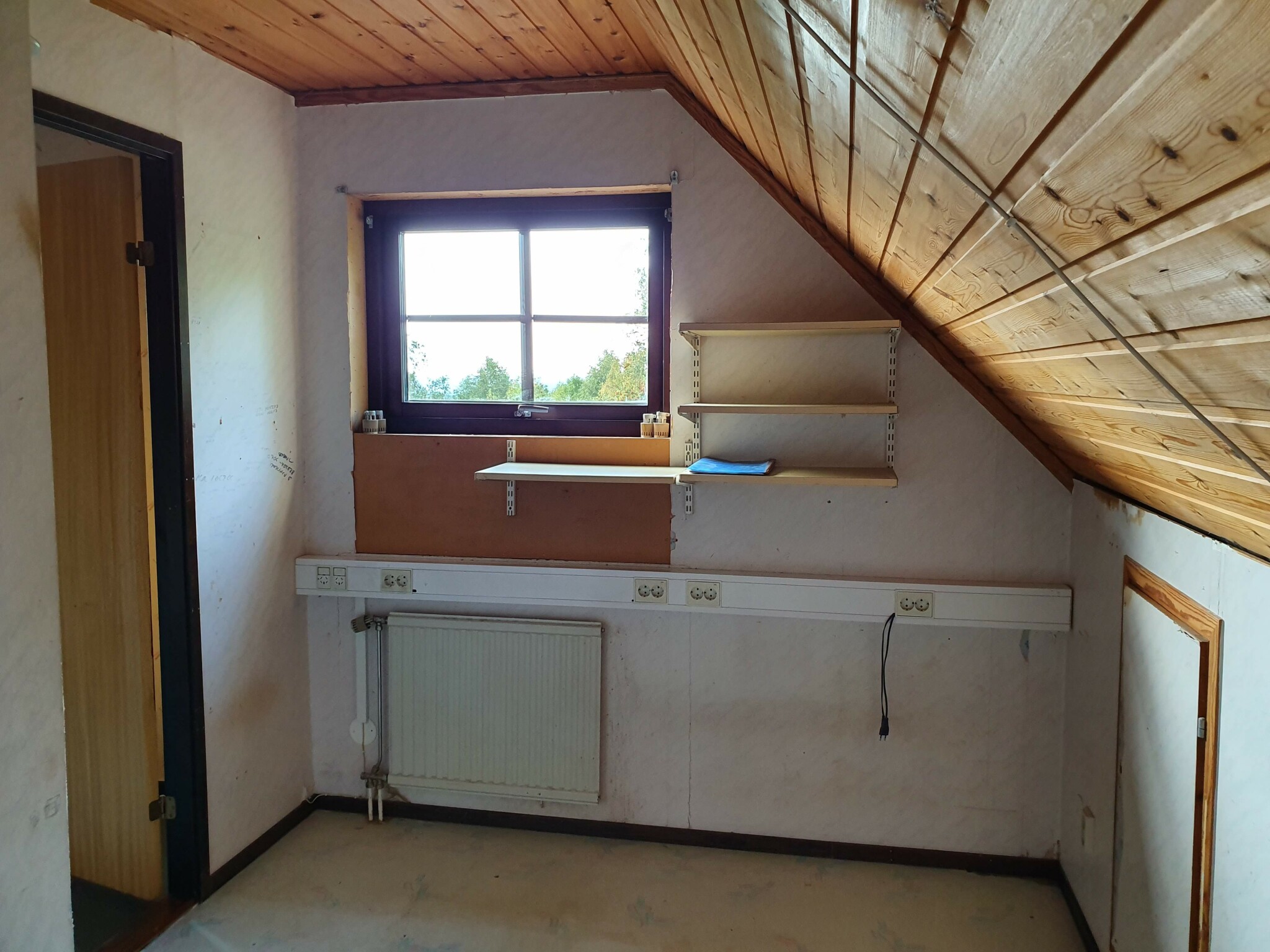

När vi började renovera vårt hus och funderade över planlösningen så fanns det ett rum med lite speciell fönsterplacering. I det rummet så var planen att vårt äldsta barn skulle få bo. Ett tidigare utbygge på huset hade gjort att man en gång i tiden hade fått byta till ett lågt fönster med hög placering. Vi funderade på hur man skulle kunna nyttja detta fönster på bästa sätt så att ett barn faktiskt kunde kolla ut och inte bara fungera som ljusinsläpp. Så jag tänker att jag skapar en tråd om detta om det kan vara hjälp eller inspiration till någon annan.
En bild på rummet när vi tog över huset, efter det så revs allt på ovanvången, golvvärme lades in och vi skapade en ny planlösning. Detta rum behåll dock sin placering och storlek relativt likt original-lösningen.

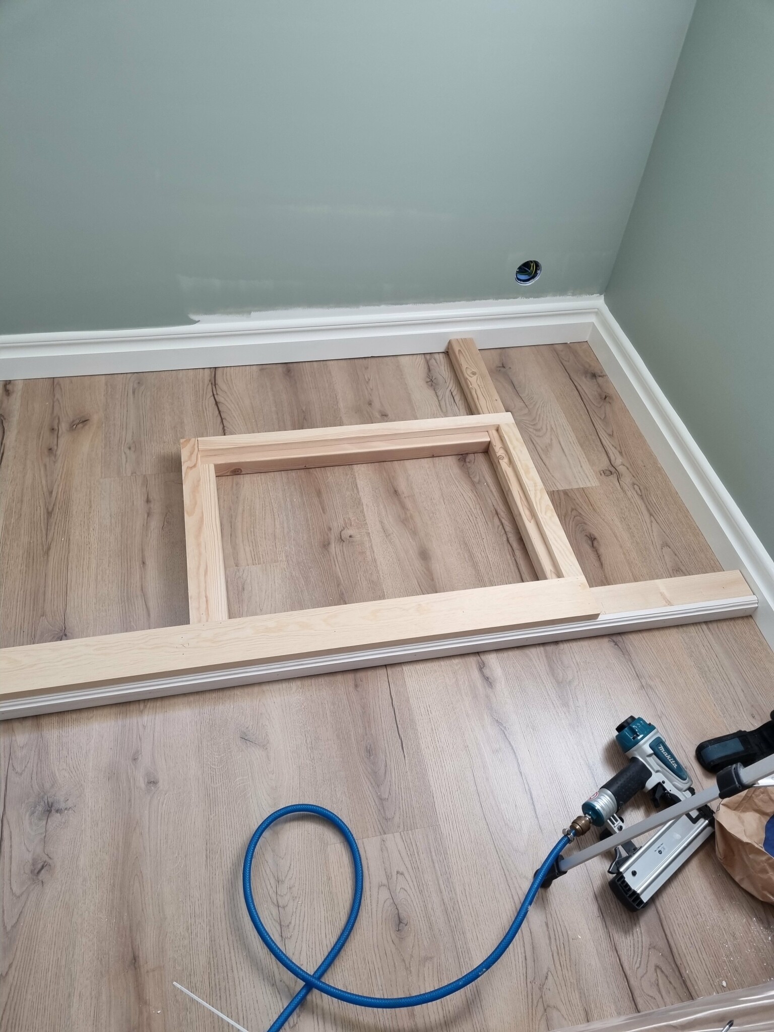

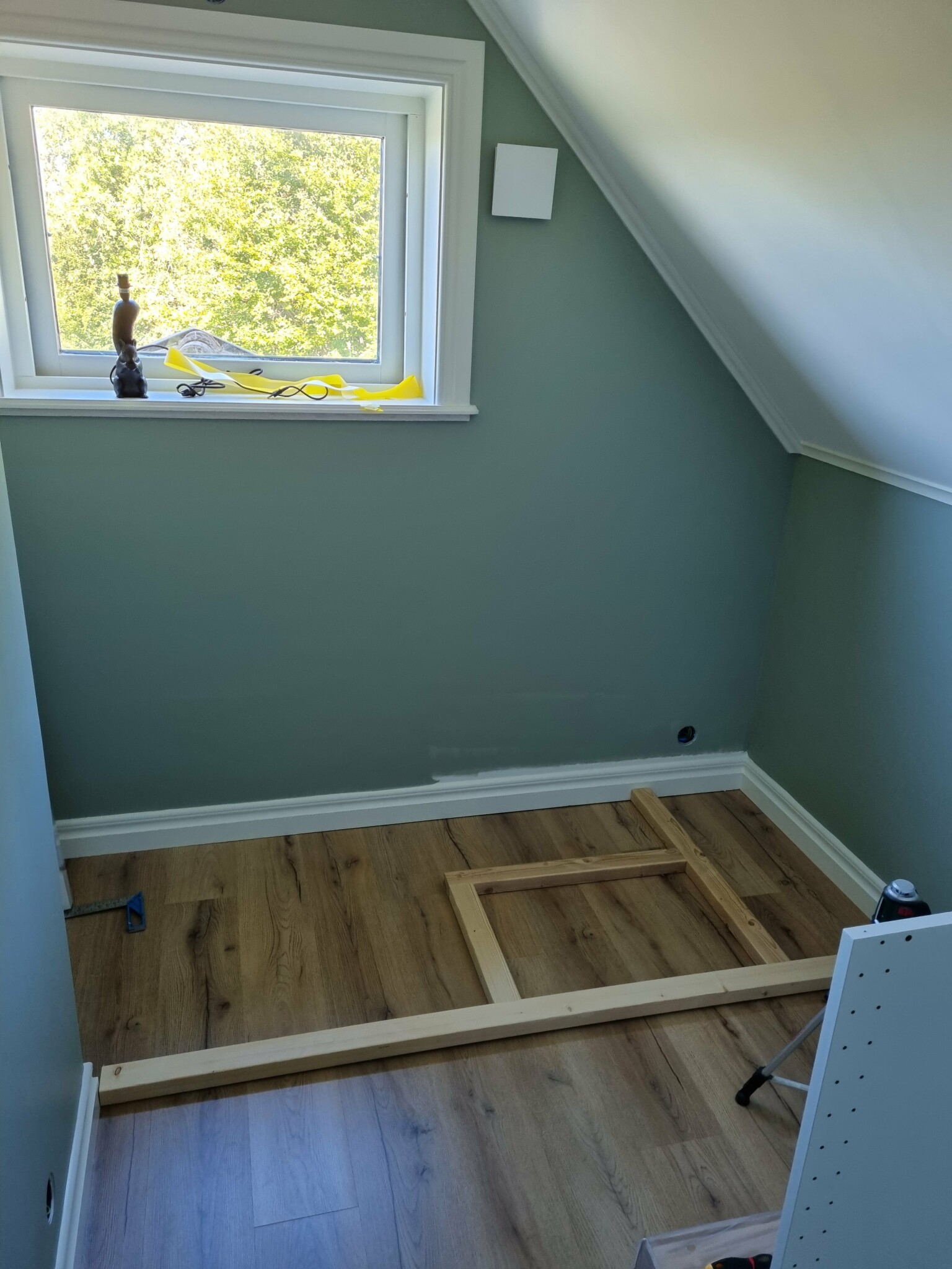

Så vi satte igång.

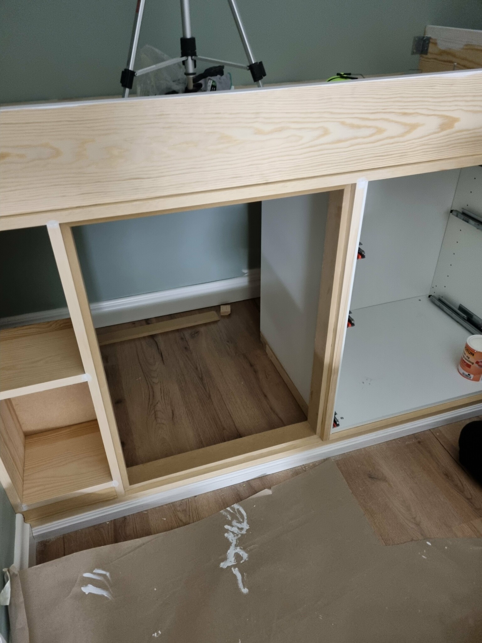

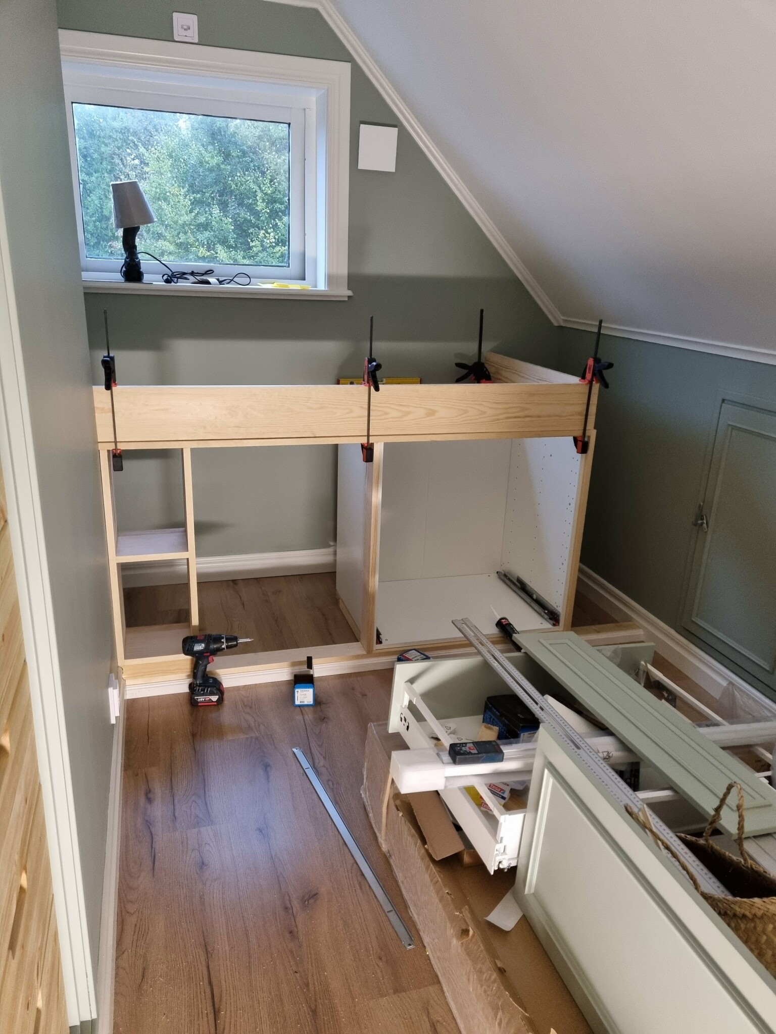

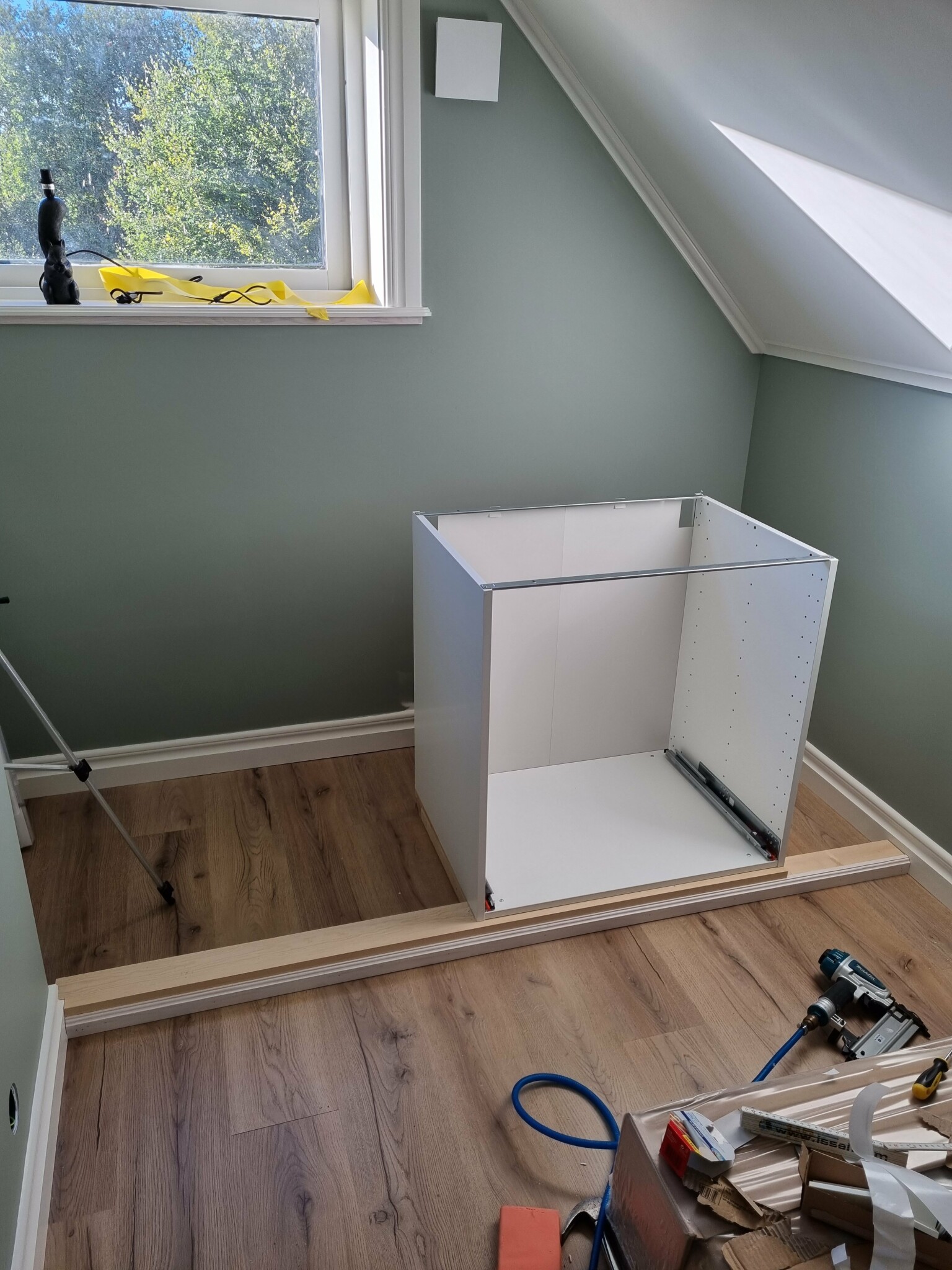

När det gällde förvaring så fastnade vi för att använda oss utav Ikeas köksskåp. De är stabila i lådorna och barn har ju en förmåga att vilja klättra på saker och då kändes det som ett bra val.

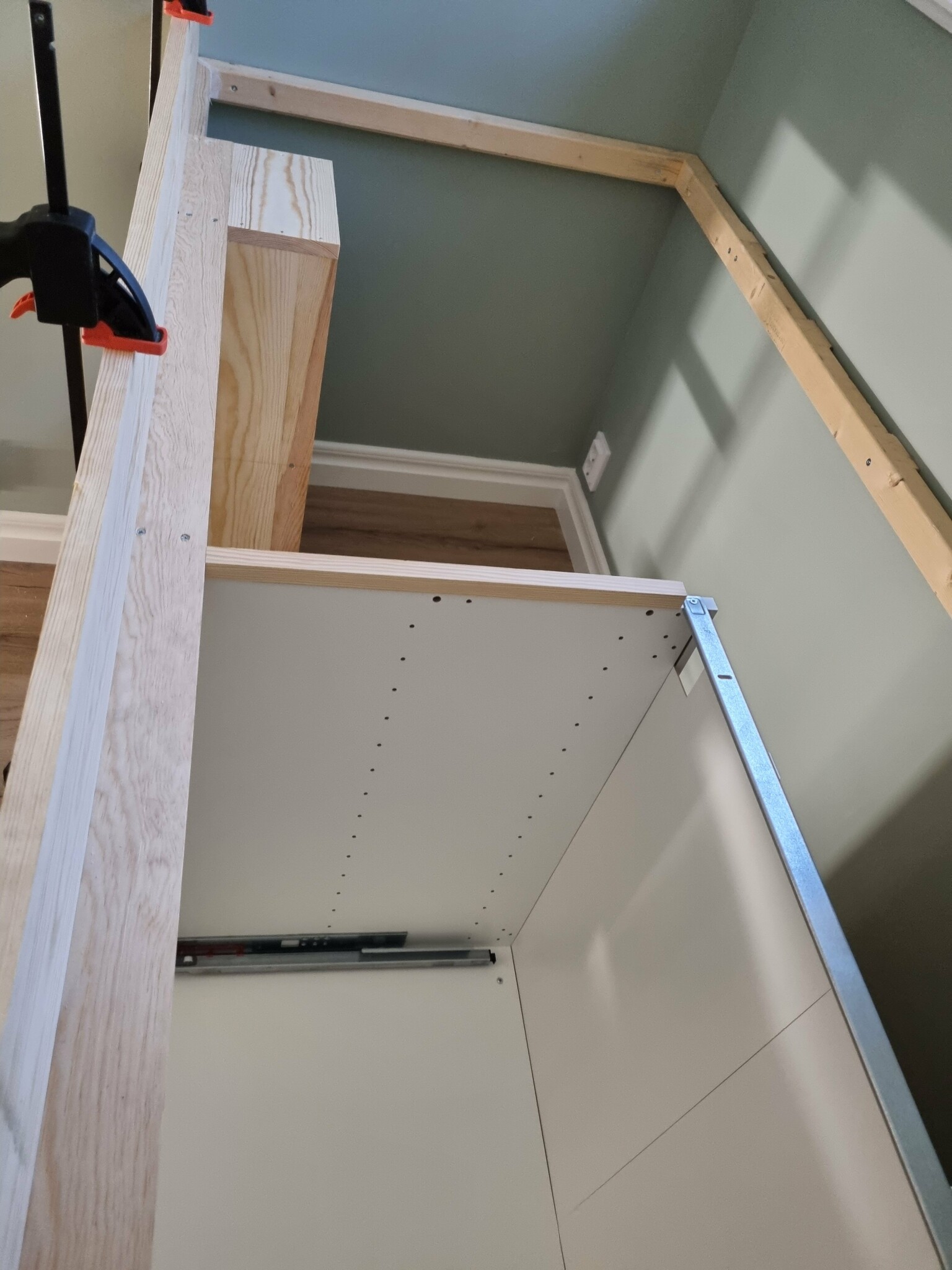

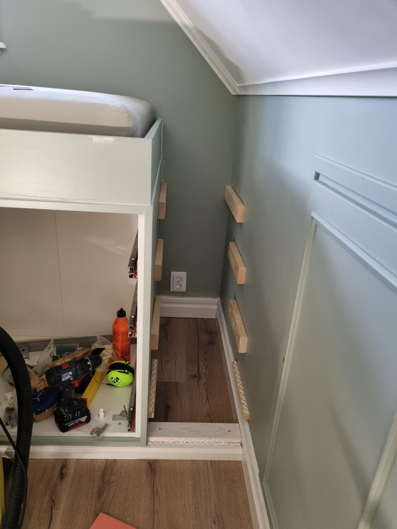

Det sattes en regelstomme på väggen som förbands med köksstommen och en bokhylla för att skapa ett stabilt upplag för en plyfaskiva som sängen skulle vila på och som skulle fungera som tak i kojan.

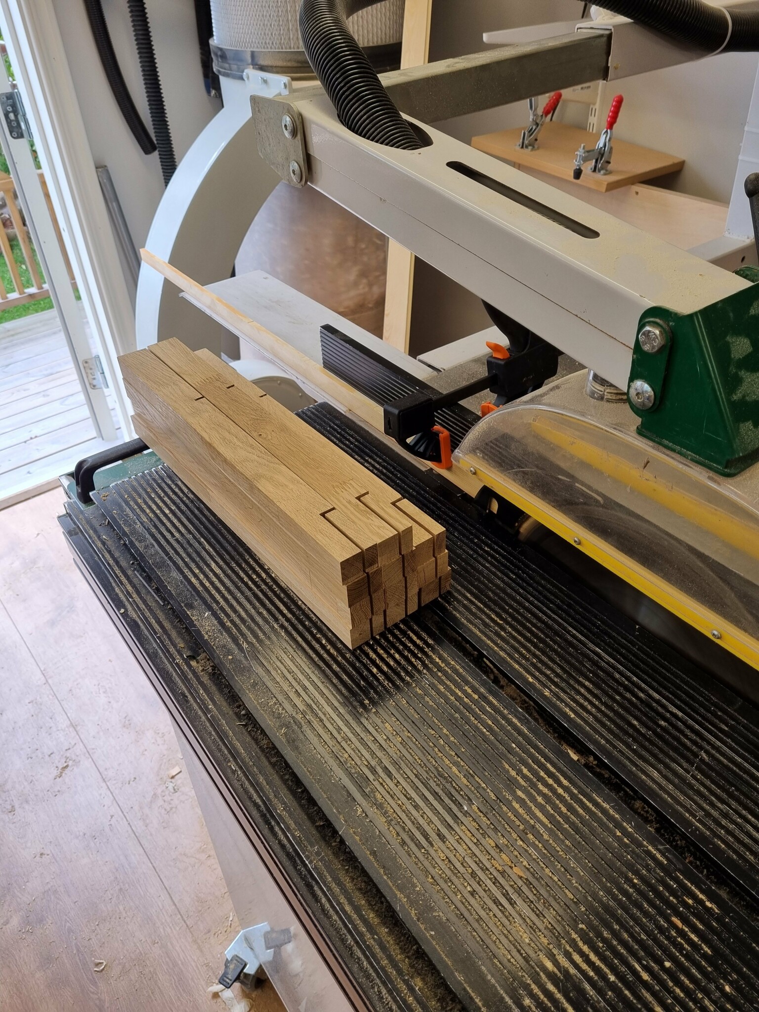

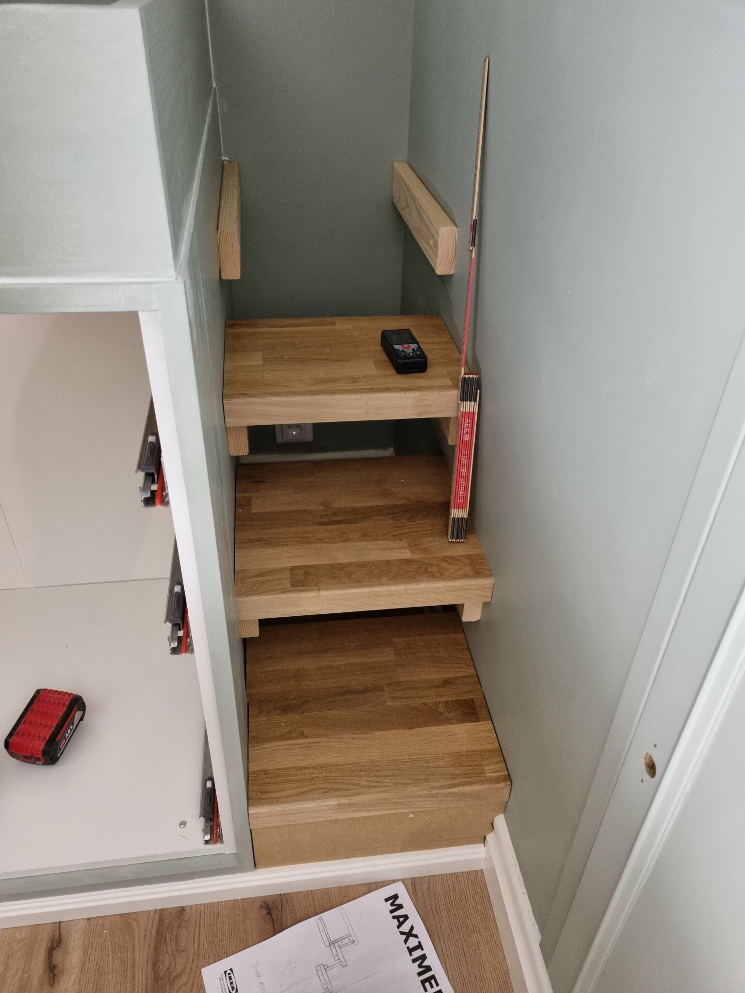

Sängen började ta form och det var dags för att skapa en trappa upp till sängen. Från köksrenoveringen så hade vi över en stor bit bänkskiva av ek som vi fick behålla från en felleverans. En del av denna kapades upp och fick bli till trappsteg och MDF som sättsteg.

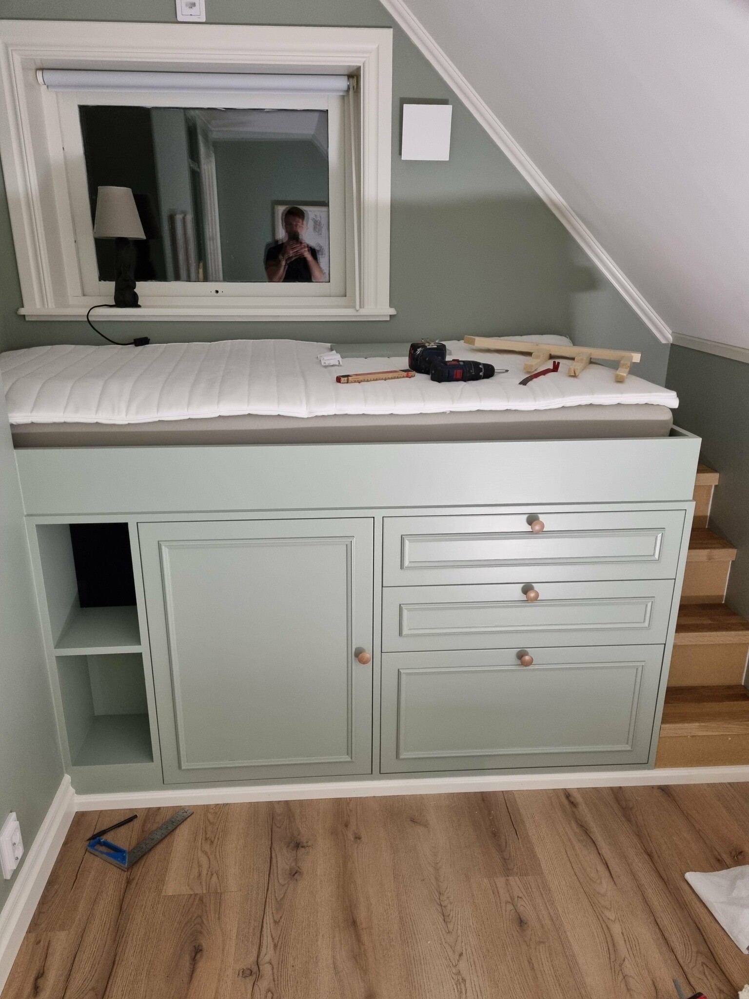

Vi köpte Ikeas billigaste lådfronter och luckor som vi limmade på dekorlister på och målade dessa i samma kulör som väggfärgen.
Vi ville ju inte att sonen skulle ramla ur sängen så delar av samma bänkskiva fick bli till ett räcke.

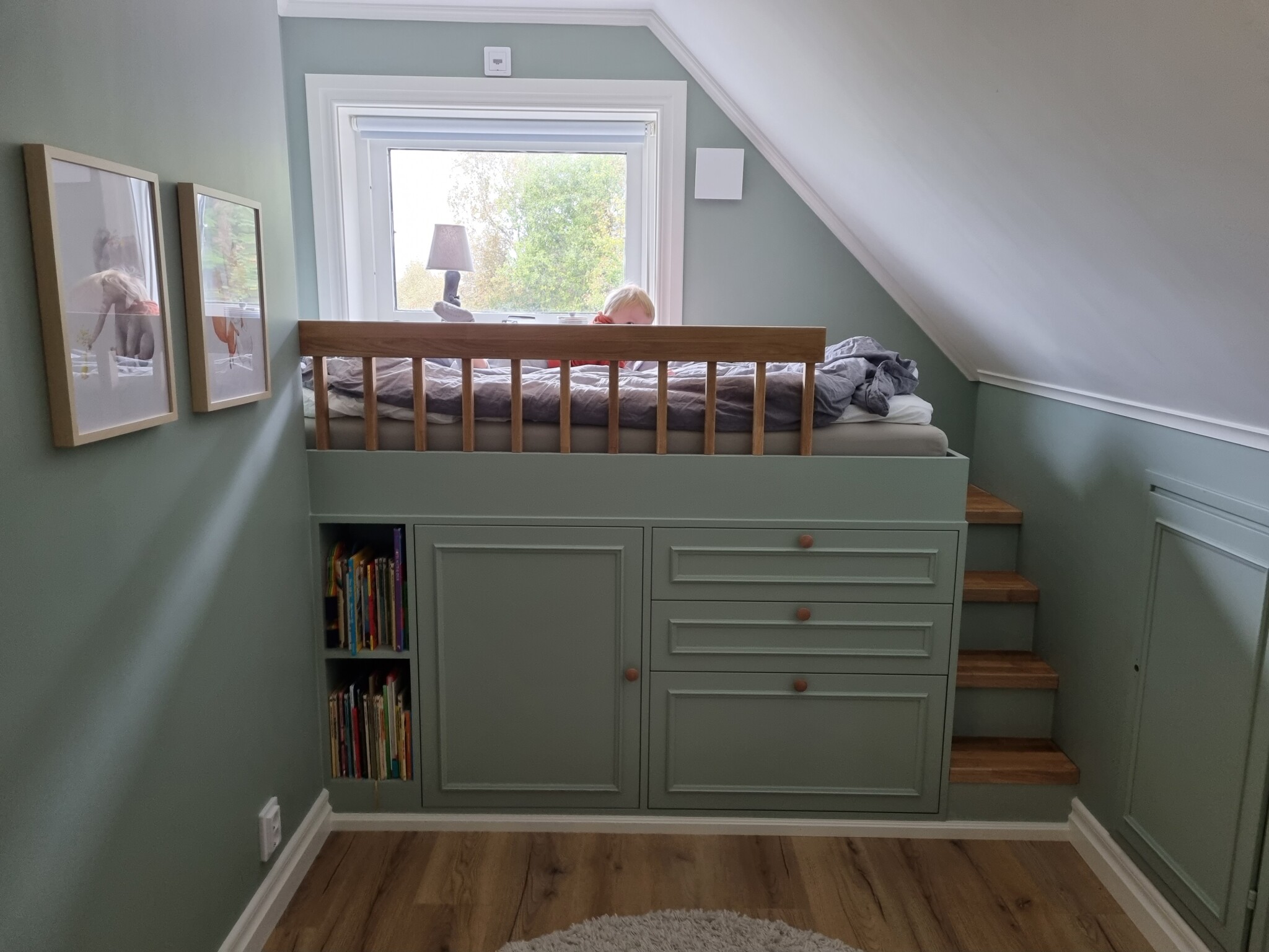

Lite målning av snickerierna och montering av räcket senare så var sängen klar och sonen har trivts väldigt bra i den sedan dess. Det öppningsbara bakstycket i den övre delen av bokhyllan används flitigt då den delen fungerar som kiosk på lördagar.
