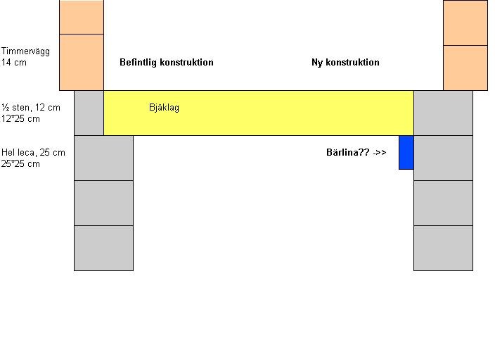

Har ett timmerhus med hel källare. Källarväggen murad av lecablock. Översta raden leca har bara en 1/2-sten, dvs 12 cm tjock för att få plats med upplaget till bjäklaget. Vi håller nu på att göra en utbyggnad. Byggarn har nu murat den nya källarväggen, dock utan 1/2-sten på översta varvet.
Hur löser jag ett upplag för bjälklaget?? Går det att montera en bärlina enligt bilden?? Spännvidden är 4 m.
Jag fundera på:
(1) Dimensionering av bärlina
(2) Infästning av bärlina på väggen (leca).
(3) Ev risk att belastningen (som ju ligger utanför själva väggen) riskerar att bryta sönder lecaväggen??
/Mattias

Hur löste du detta???
