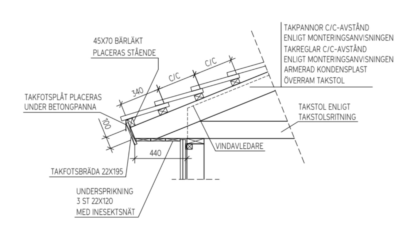

Håller på att sätta ihop en carport med tillhörande förråd som jag köpt på modul. Blir inte riktigt klok på lösningen som presenteras på yttertaksritningen jag fått. Den vill att jag ska skippa ströläkt helt och köra bärläkt 45x70. På nedersta bärläkten som placeras stående så skall fotplåten monteras ovanpå om jag förstår rätt.
Först och främst, är inte tanken med ströläkt att eventuellt vatten skall kunna färdas ned utan något som samlar upp det? Ska jag verkligen vara utan det?
Och gällande fotplåten. Vad gör den för nytta om jag placerar den uppe på en stående bärläkt 70 mm ovan pappen? Är inte tanken att den skall ligga diktan mot råsponten (med papp mellan såklart) ?
  • Teknisk ritning av takkonstruktion med detaljer som takpannor, bärläkt och takfotsplåt.

Är bärläkten direkt på takstolarna utan råspont under så förstår jag ritningen. Då har du bara duk mellan takstolarna som tar kondensdropp.
Du har ju ingen råspont eller papp. Bara armerad kondesplast.
Haha, såklart. Svårt att sätta ströläkt på kondensplast :rofl:
jag valde hur som helst att göra det ordentligt och lägga råspont istället. Gissar att virket jag har för bärläkt blir överdimensionerat och därmed inte ska användas ihop med ströläkten?

Tänker du ströläkt cc60 cm så är det definitivt överdimensionerat men kan såklart ändå användas om det är det du har.
45x70 är ok upp till cc 120cm.

Ja, har du råspont och underlagspapp skall du ha vanliga bärläkt 25x38 +ströläkt

45x70 använder man när det är längre än 60cm mellan stödpunkterna. Tänker du ströläkt cc60 cm så är det definitivt överdimensionerat men kan såklart ändå användas om det är det du har.
Tack, skönt att höra så jag får användning för det ändå. Tänkte använda det som bärläkt, och köpa ströläkt i 25x38, eller är det bäst att använda det överdimensionerade till strö och gå på ”klenare” till bärläkten?

Nej använd den till bärläkt, vill du spara några kronor kan du skippa ströläkten som inte ligger ovanpå takstolarna.
