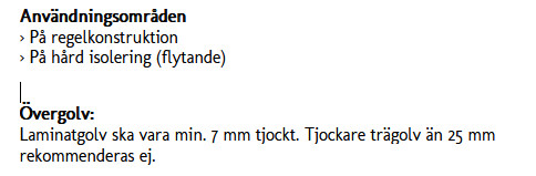

Hej, lägger spårad spånskiva (Roth) på ett reglat stomme, och planen är att lägga klinker, men vill skjuta det framåt för att undvika arbete, tid och kostnader just nu. Hade först tänkt jag skulle vänta med plåtar och slang och allting.
Blev dock lite tveksam till att skivan ens har tillräcklig bärighet utan slangen i. Det låter ju helt knäppt att spånskivan skulle vara beroende av bärighet i slangen som egentligen bara ska skyddas från slitage till varje pris, men med 3-4mm material på den tunnaste delen börjar man undra?
Har läst igenom monteringsanvisningarna till Roth, LK, Heatfloor och någon mer. Ingen nämner något så jag antar det vara förutsätts.
Någon som vet? Ringer runt på måndag till tillverkarna.

Tack Åsa, i mitt fall har spåntillverkaren angett att laminatgolv (min 7mm) funkar direkt ovanpå. Min fråga är om bärigheten förutsätter att golvslangen är monterad i spånskivan, eller om jag kan köra utan golvslang när jag lägger laminatgolv i ett första steg.Åsa Lund skrev:

En spårad spånskiva är bärande. Om det ligger slang eller inte i har absolut ingen betydelse, då det inte är på den ledden som den är bärande. Det vill säga, de bärande reglarna måste ligga vinkelrätt mot spåren. Allt detta framgår av monteringsanvisningarna.
Det finns ett annat installationssätt av vattenburen golvvärme med glespanel - i praktiken är de spårade spånskivorna att betrakta som likvärdigt med det, om det hjälper dig att visuellt förstå konceptet. När det sedan gäller ytskiktet rekommenderas det att också läggas vinkelrätt mot slangarna om det är såpass tunt.

Tänk på att du som sagt har absolut noll bärighet i skivan "i fel riktning". Så även om den bär där de länsgående spåren går vinkelrätt över golvreglar, så behöver den stöd under svängarna. Om du inte har stöd under svängen så kan det räcka att du ställer skruvdragaren där så knäcks skivan. Skivorna är väldigt ömtåliga att hantera så de inte knäcks, lyft på en långsida från högen så knäcks den direkt.

japp, vi har cc40 +cc20 under vändskivor med stöd av Subfloor stålreglar under vändspårets ytterkurva.H hempularen skrev:Tänk på att du som sagt har absolut noll bärighet i skivan "i fel riktning". Så även om den bär där de länsgående spåren går vinkelrätt över golvreglar, så behöver den stöd under svängarna. Om du inte har stöd under svängen så kan det räcka att du ställer skruvdragaren där så knäcks skivan. Skivorna är väldigt ömtåliga att hantera så de inte knäcks, lyft på en långsida från högen så knäcks den direkt.
låter bra. Då vågar vi köra på med lamninatgolv ovanpå.C cffol skrev:En spårad spånskiva är bärande. Om det ligger slang eller inte i har absolut ingen betydelse, då det inte är på den ledden som den är bärande. Det vill säga, de bärande reglarna måste ligga vinkelrätt mot spåren. Allt detta framgår av monteringsanvisningarna.
