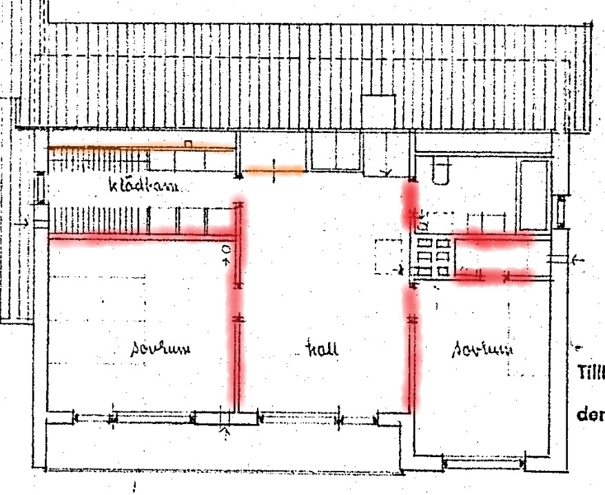

Vi renoverar en villa från 1959 och skulle vilja riva innerväggarna på övervåningen. De är ca 10cm tjocka och består av lättbetong + puts. Finns det någon som kan med hjälp av konstruktionsritningen säga om dessa väggar är bärande?

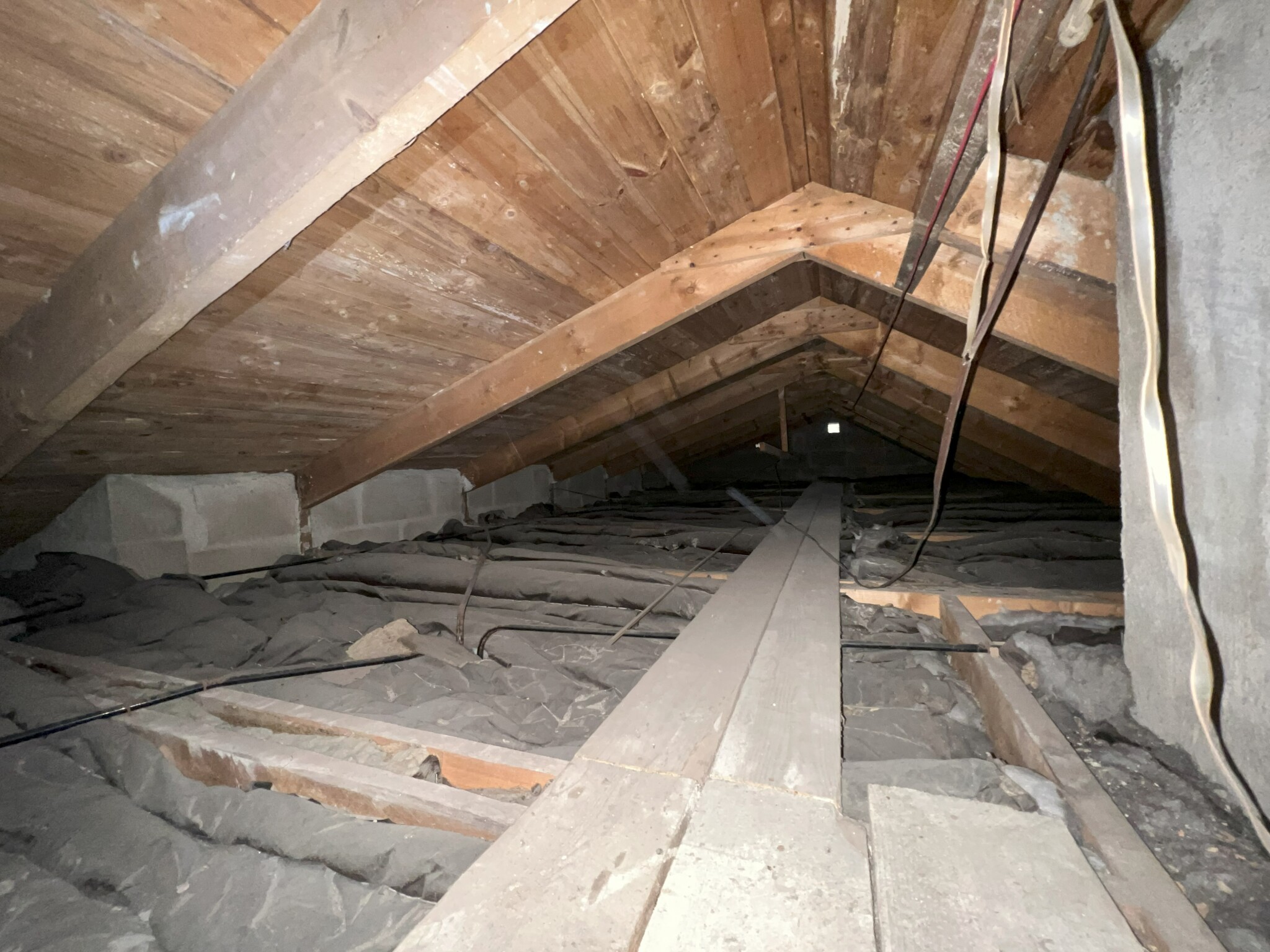

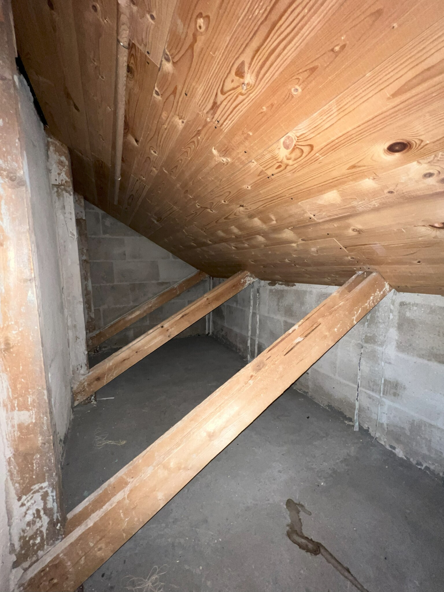

De väggar vi skulle vilja riva är rödmarkerade. De orangemarkerade väggarna hade varit trevliga att ta bort för att synliggöra bjälkarna från kattvinden, men är inget måste.

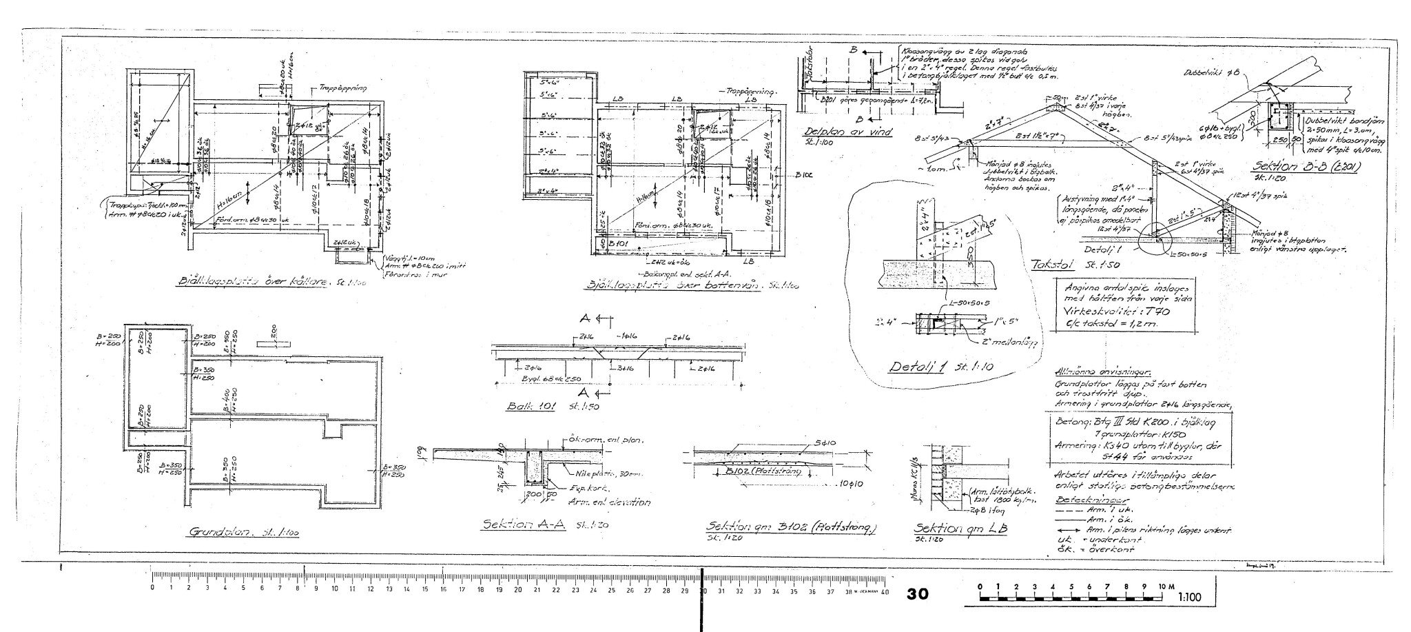

Vanligen är sånt som är utritat i takstolsritningen bärande.
Teknisk ritning av takstolar med mått och konstruktionsdetaljer.
Men eftersom det verkar vara asymmetriskt kanske det finns något special så kan vara bra att kolla med en byggkonstruktör.
Men väggarna som går uppåt/nedåt i planritningen, dvs. parallellt med takstolarna är knappast bärande i alla fall.
Byggabullen
Tack för svaret! Det är nog det vi får göra bara för att vara på den säkra sidan :)
