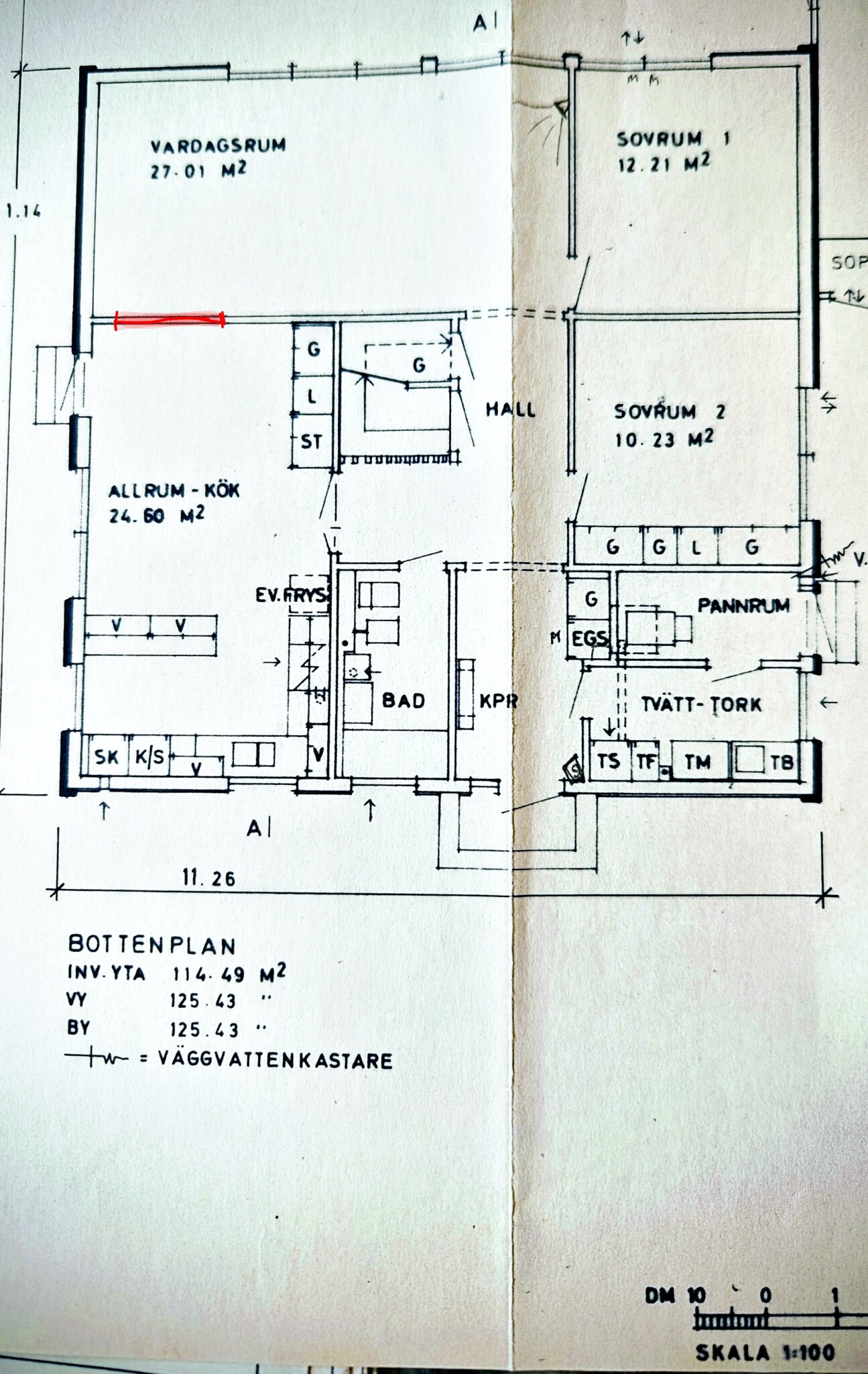

Bor själv i ett elementhus från 1971 där vi vill öppna mellan kök och vardagsrum. Är på jakt efter en konstruktör som kan hjälpa oss med konstruktionsritningar. Vill gärna ha någon med erfarenhet av elementhus sedan tidigare.

Har du några ritningar? Det finns nog inte så många konstruktörer som har erfarenhet av just Elementhus, men enligt Christer på Elementhusakuten så är lasterna i ett Elementhus i princip samma som i ett vanligt hus, så konstruktören behöver inte räkna annorlunda än vanligt. Det är "bara" själva hantverket vid nedtagande och ditsättande av bärande detaljer som skiljer sig åt.Linda Morén skrev:

Ja vår planlösning är en helt annan, men gissar att även de flesta av våra väggar är bärande.
Tack för svar!

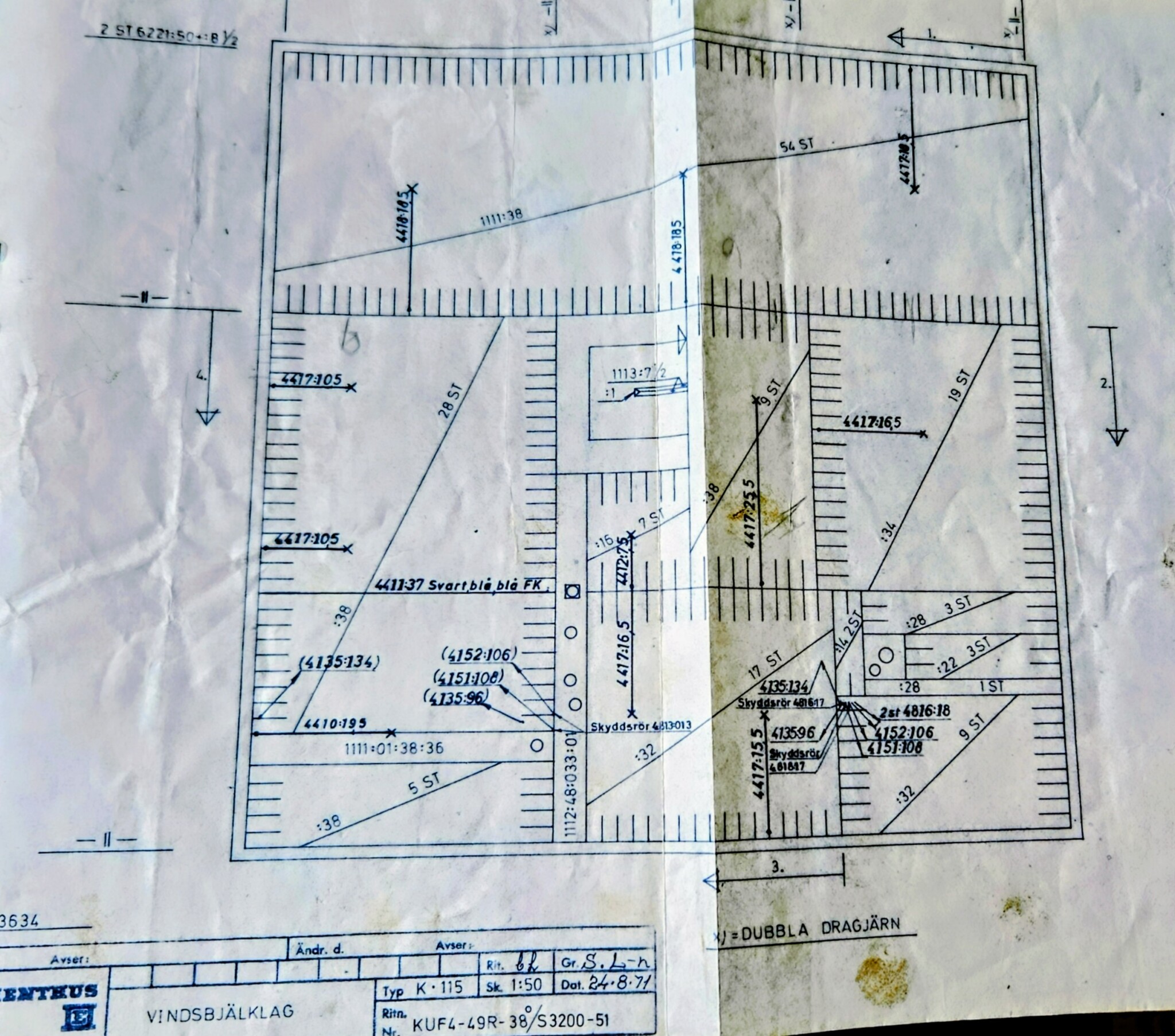

Ja, har en hel del ritningar. Bifogar två nedan. Den ena en planritning och den andra visar i vilken riktning elementen ligger, eller hur? Vi vill ta upp en ca 2m bred öppning mellan kök och vardagsrum, ungefär där jag markerat med rött i planritningen. Vi har förstått att den är bärande, men det är väl främst elementen i taket i vardagsrummet som vilar på den väggen om jag tänker rätt.B bearmaniac skrev:Har du några ritningar? Det finns nog inte så många konstruktörer som har erfarenhet av just Elementhus, men enligt Christer på Elementhusakuten så är lasterna i ett Elementhus i princip samma som i ett vanligt hus, så konstruktören behöver inte räkna annorlunda än vanligt. Det är "bara" själva hantverket vid nedtagande och ditsättande av bärande detaljer som skiljer sig åt.
Vi har tänkt leja ut detta jobb till hantverkare. Men är nervös att de inte ska förstå den speciella konstruktionen. Har du tips på vad som är viktigt att förmedla till dem?

Man bör nog ta in en byggkonstruktör som vet vad elementhus innebär. Den personen kan sen förmedla sin kunskap till hantverkarna så att de förstår hur de ska göra. Hantverkare har normalt ingen utbildning i hållfasthetslära etc.Linda Morén skrev:

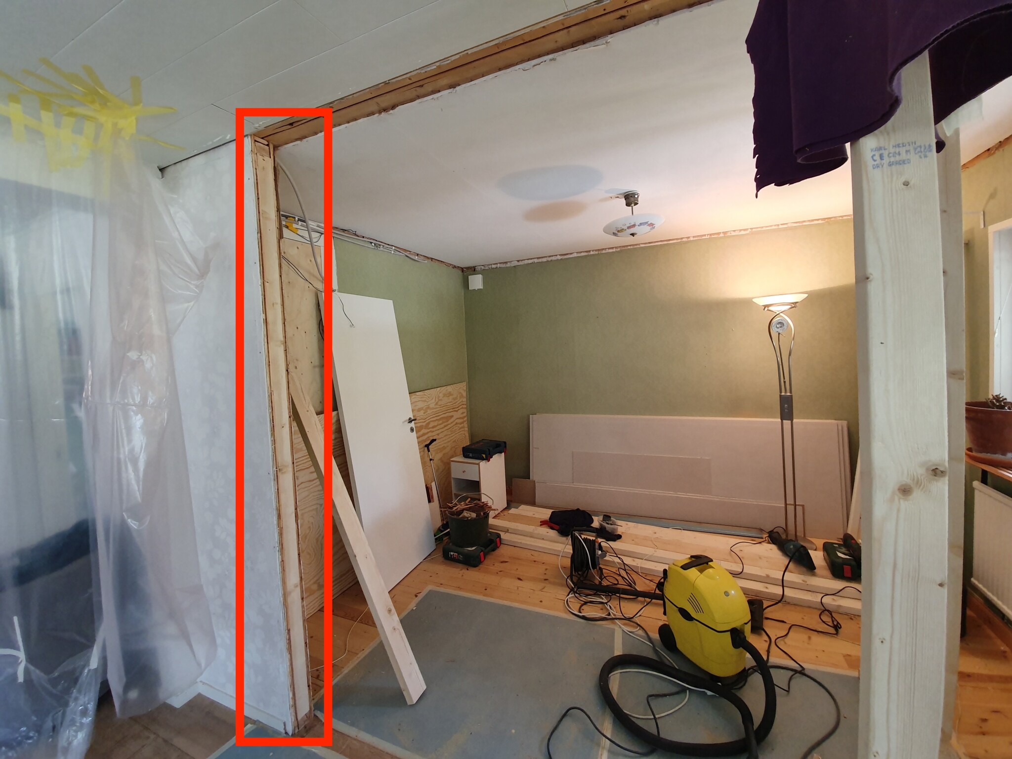

Toppenritningar, och helt rätt tolkat (med det lilla tillägget att väggen som ni vill ta ner också till del stabiliserar bjäklaget i taket till allrum/kök också, även om det inte är strikt bärande). I princip är det inte mycket svårare att utföra den här operationen i ett Elementhus än i ett vanligt hus.
1. Få en konstruktör att räkna på bärlinans storlek. I ert fall, med ett ganska litet spann, så går det säkert bra med en i limträ (om ens det behövs). Vill man inte ta så mycket av takhöjden går det att be konstruktören att räkna på en metallbalk istället. Det man särskilt ska tänka på är hur golvbjälklaget är konstruerat. Har man betongplatta behöver man fundera på om den klarar punktbelastningen från de pelare som håller bärlinan uppe, eller om man behöver sprida ut belastningen på något sätt. Har man elementhusgolvbjälklag (hus med källare) behöver man se till att det finns en hjärtvägg under pelarna. Det gör det säkerligen, men glöm då inte att tillse att pelaren inte hamnar ovanför en dörröppning i källarväggen.
2. Formalia: ändringar i husets bärande detaljer kräver egentligen en bygganmälan (inte bygglov) till kommunen.

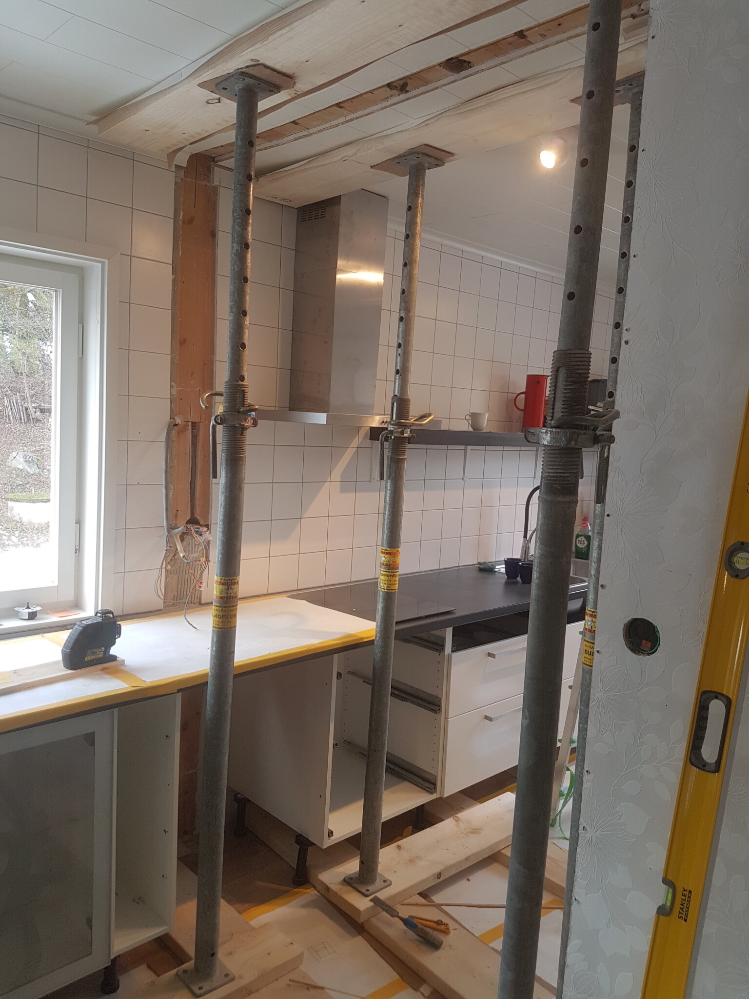

3. Stämpa upp bjälklagen runt den öppning som ska tas upp, jag skulle stämpa båda sidor om väggen som ska bort. I taket lägger man en rejäl regel tvärs bjälklagets riktning. Har man element i golvbjälklaget gör man likadant där. Sen sätter man stämp däremellan - det räcker bra med egentillsågade reglar, men det finns också mer professionella lösningar (se bild). Har man betongplatta kan man eventuellt behöva fundera lite grann kring punktbelastning även vid stämpning.
4. Ta ner väggen.

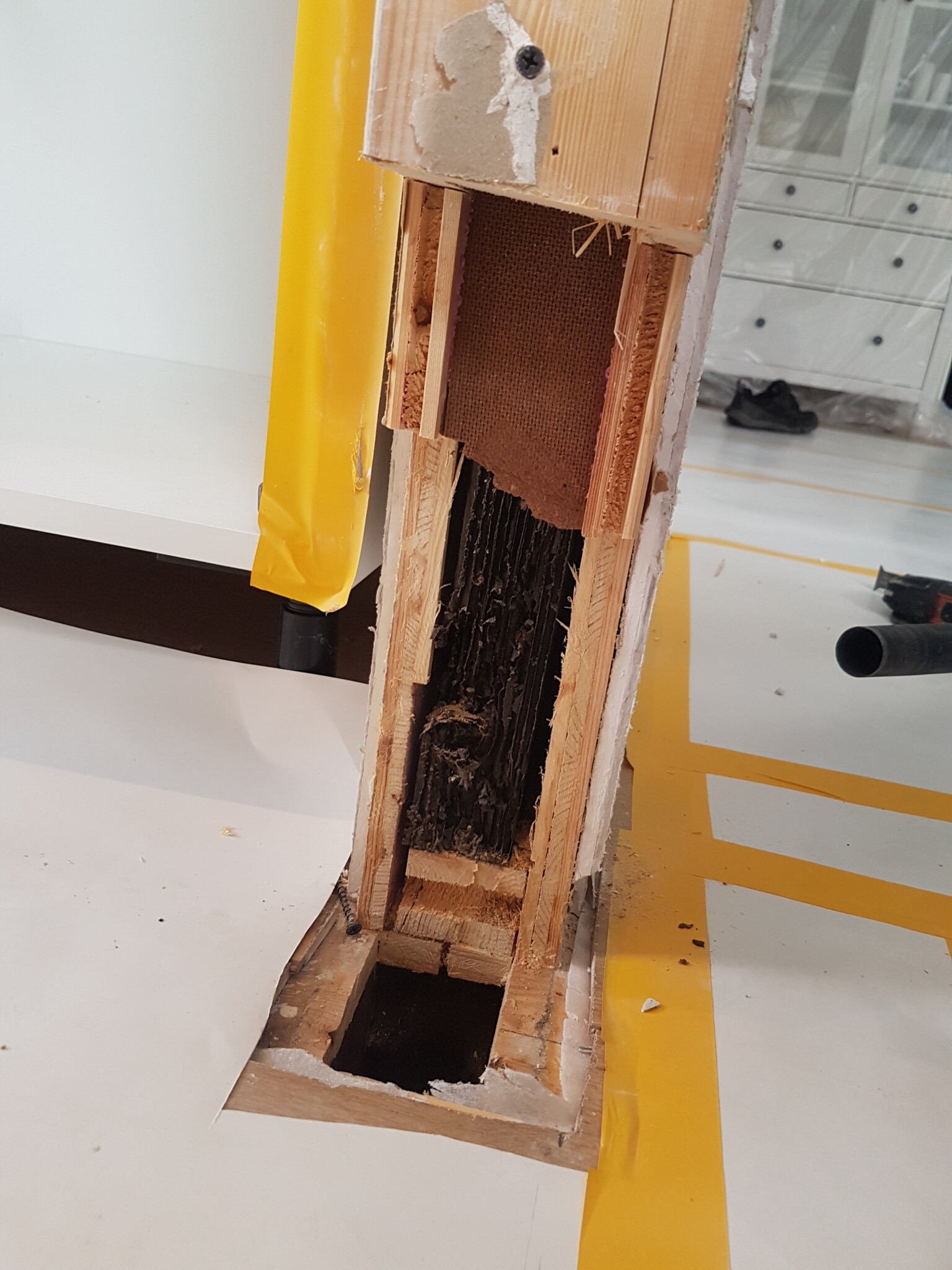

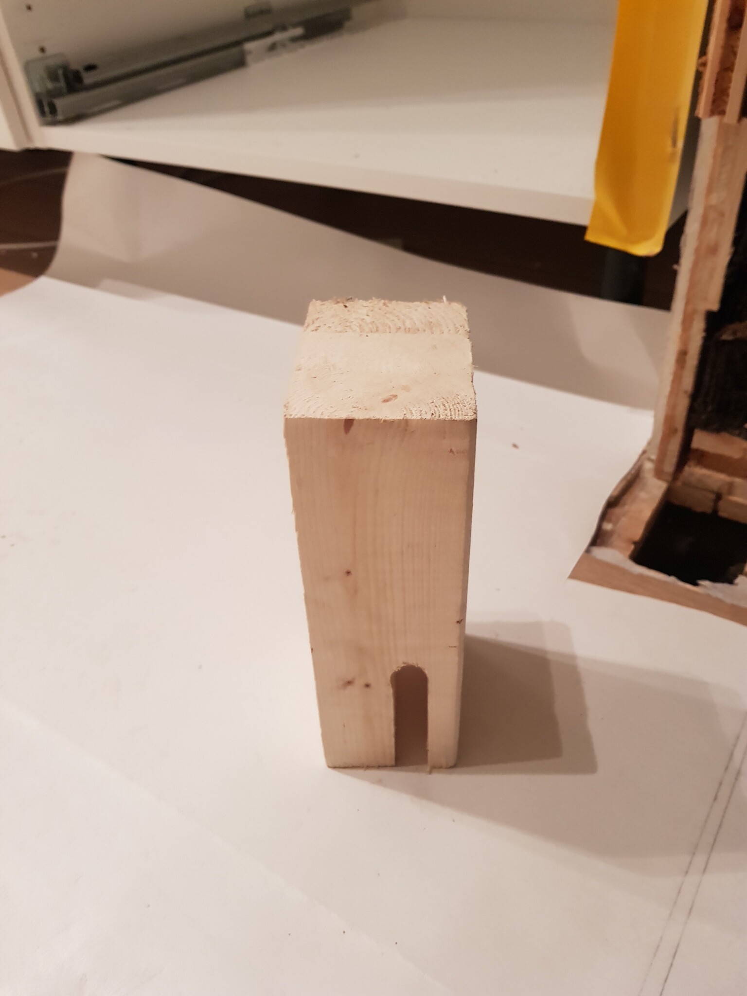

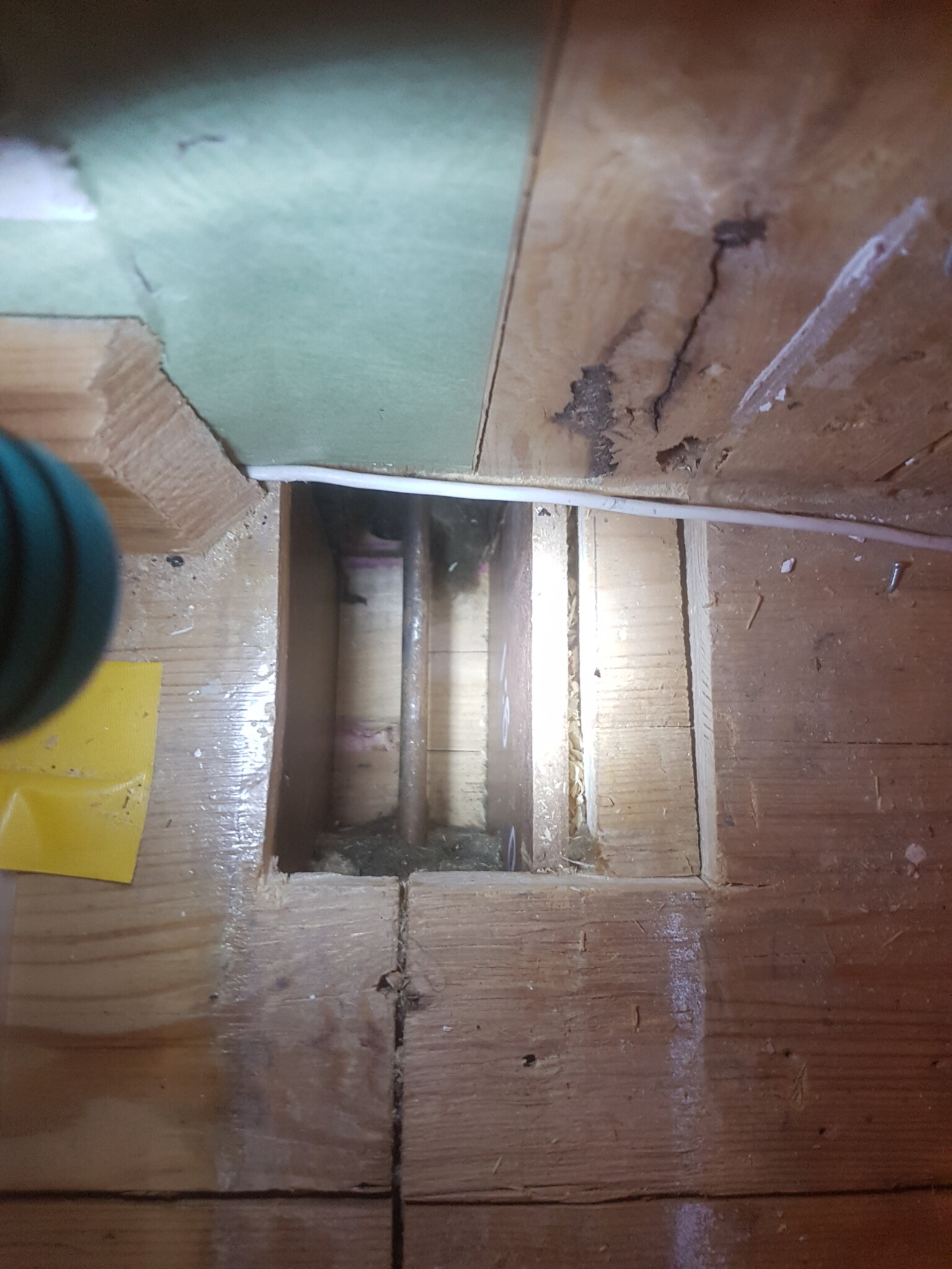

5. Sätt upp nya bärande detaljer. Det som ffa kan skilja sig från vanliga hus är de pelare som ska hålla bärlinan uppe. Sätter man dem mot en tvärgående vägg (exempelvis ytterväggen), är det lätt att skruva fast dem i den väggen. Sätter man dem längst ut på en redan existerande vägg, så föreslår jag att man fäller in en regel i den existerande väggen (mitt i det kvarvarande elementet - se bild).
Har man ett elementbjälklag till golv, är det allra bäst om man kan undvika att låta pelarna stå på golvbjälklagets ovansida, utan helst ställa dem direkt på underliggande hjärtvägg. Detta kan ordnas genom att man tar upp ett litet hål i golvbjälklagets ovanlager (för exempel, se bild), och att pelaren antingen ställs direkt på hjärtväggen, eller att en kloss ställs därpå. Tar man upp ett sånt här hål, så kan man hitta en rundstång mitt inne i golvbjälklaget. Denna ska under inga som helst omständigheter kapas. Förslagsvis gör man då en U-formad kloss som man ställer "över" rundstången (se bild).
Vad gäller hantverkare - den här operationen skulle jag våga låta hantverkare utföra, givet att det går att kommunicera med dem som faktiskt ska utföra arbetet. Och så ge dem mycket tydliga instruktioner.
