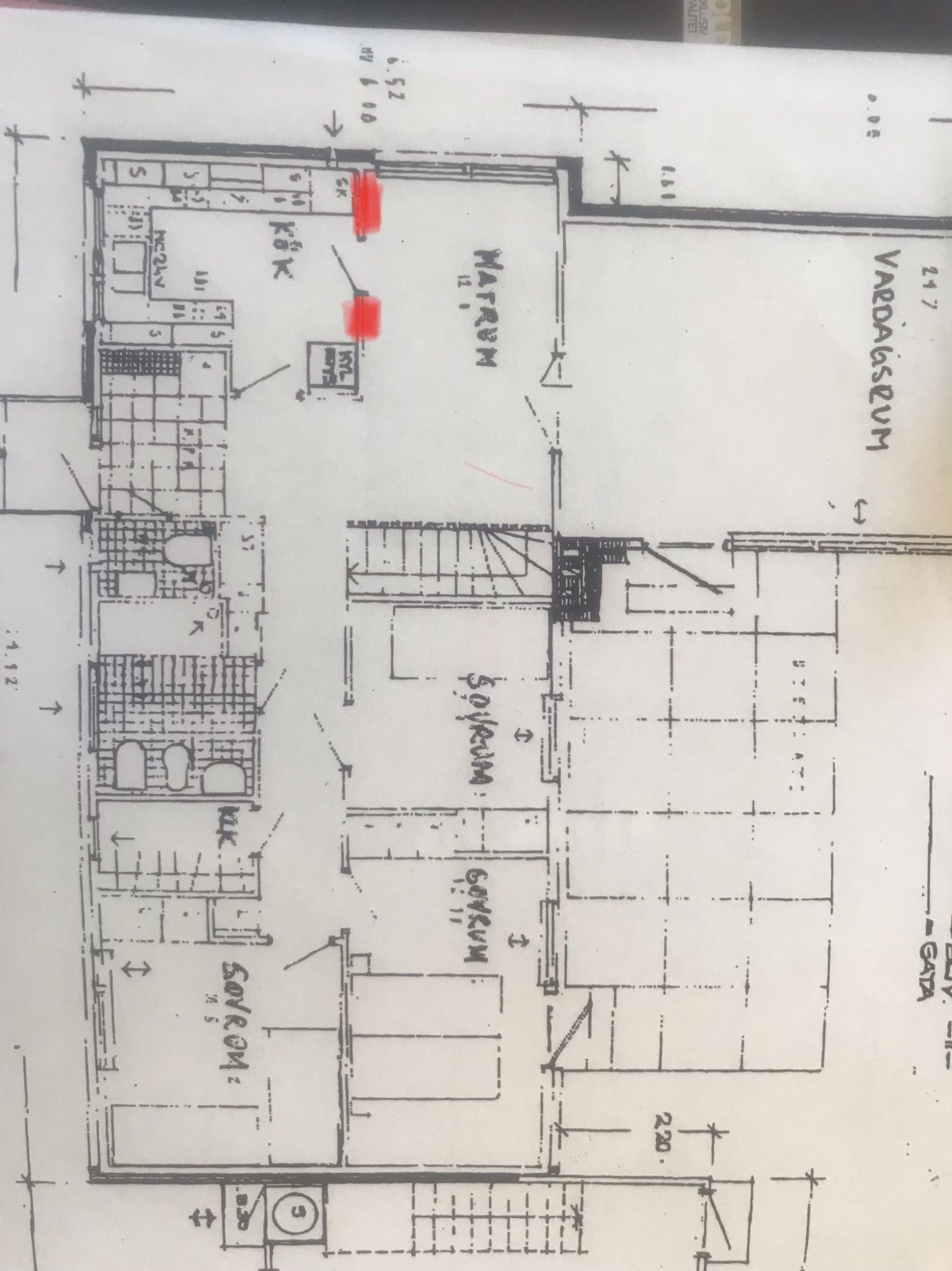

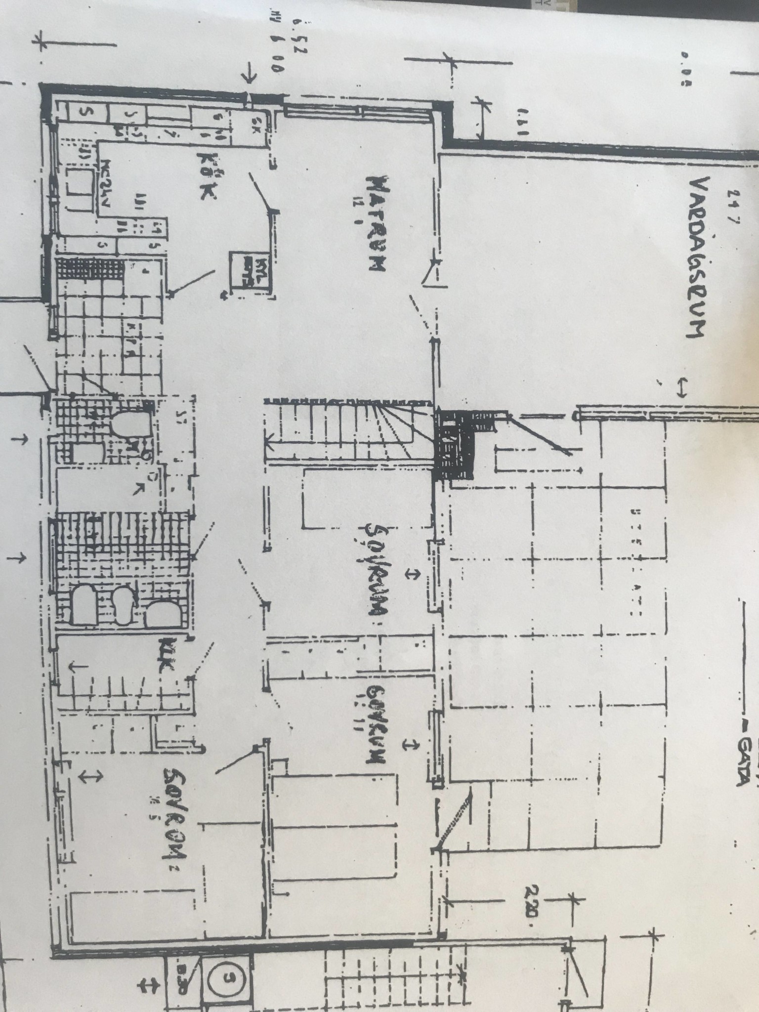

Hej jag ska fixa till vårat kök och skulle behöva riva ner en bit vägg och jag undrar om sen skulle kunna vara bärande?
Jag lägger in ritning så får jag se om ni kan svara på detta. Vägg markerad röd.
  • Ritning av kök med vägg markerad i rött för att identifiera potentiellt bärande struktur.
  • Arkitektonisk ritning av ett hus med en vägg markerad i rött för potentiell rivning.
Detta är ett hyfsat platt tak dör takstolarna går i riktning från väggen mellan matrum och vardagsrum sedan mot köket.

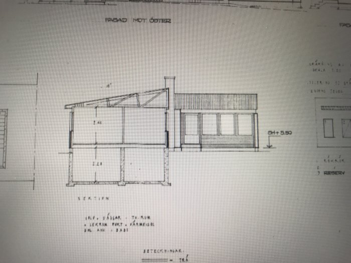

Har du någon sektionsritning också?
Hur ser takstolarna ut, är det så kallade fackverkstakstolar?
Du kan ladda upp en bild på dem om det inte framgår av sektionsritningen.

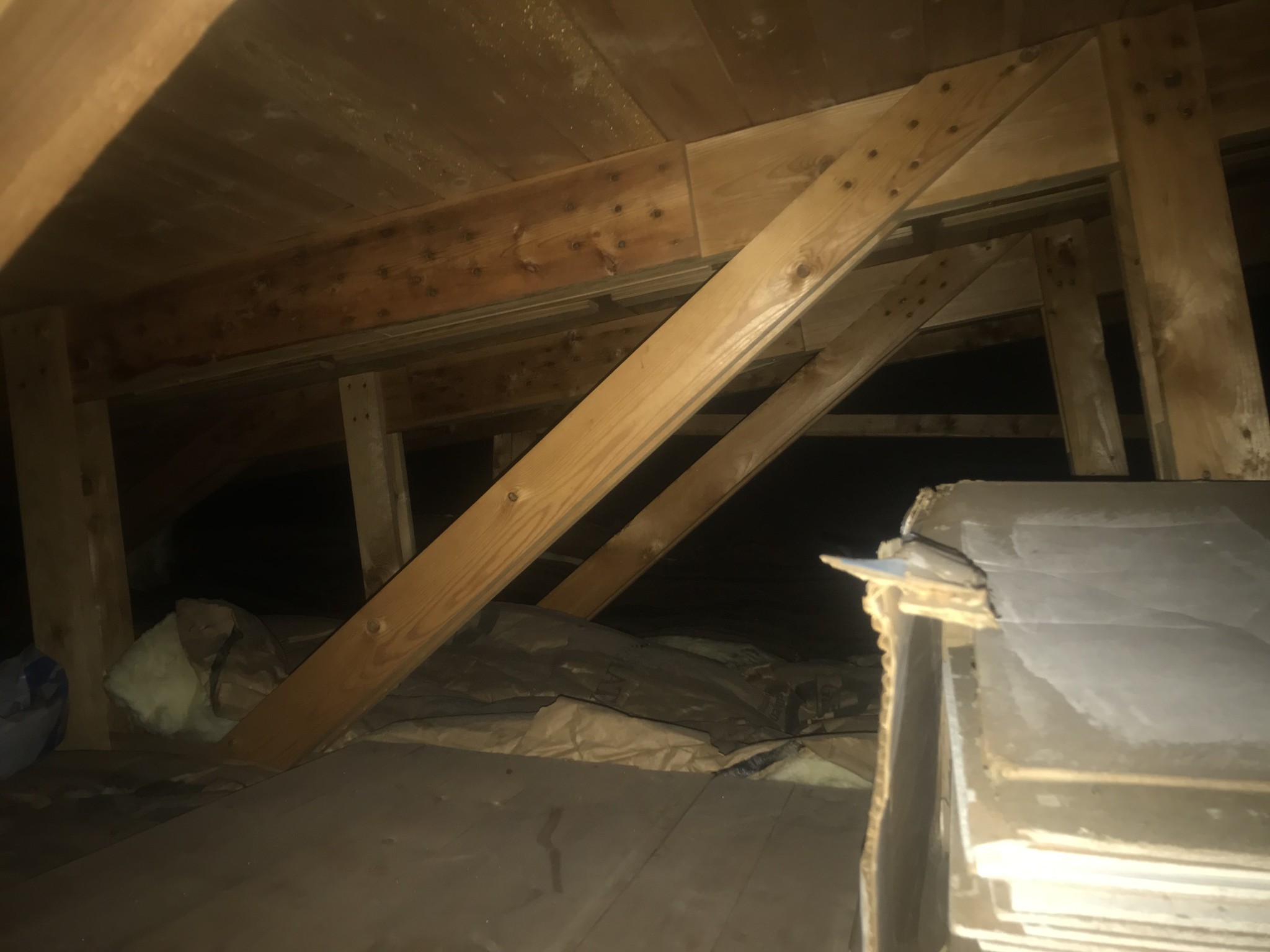

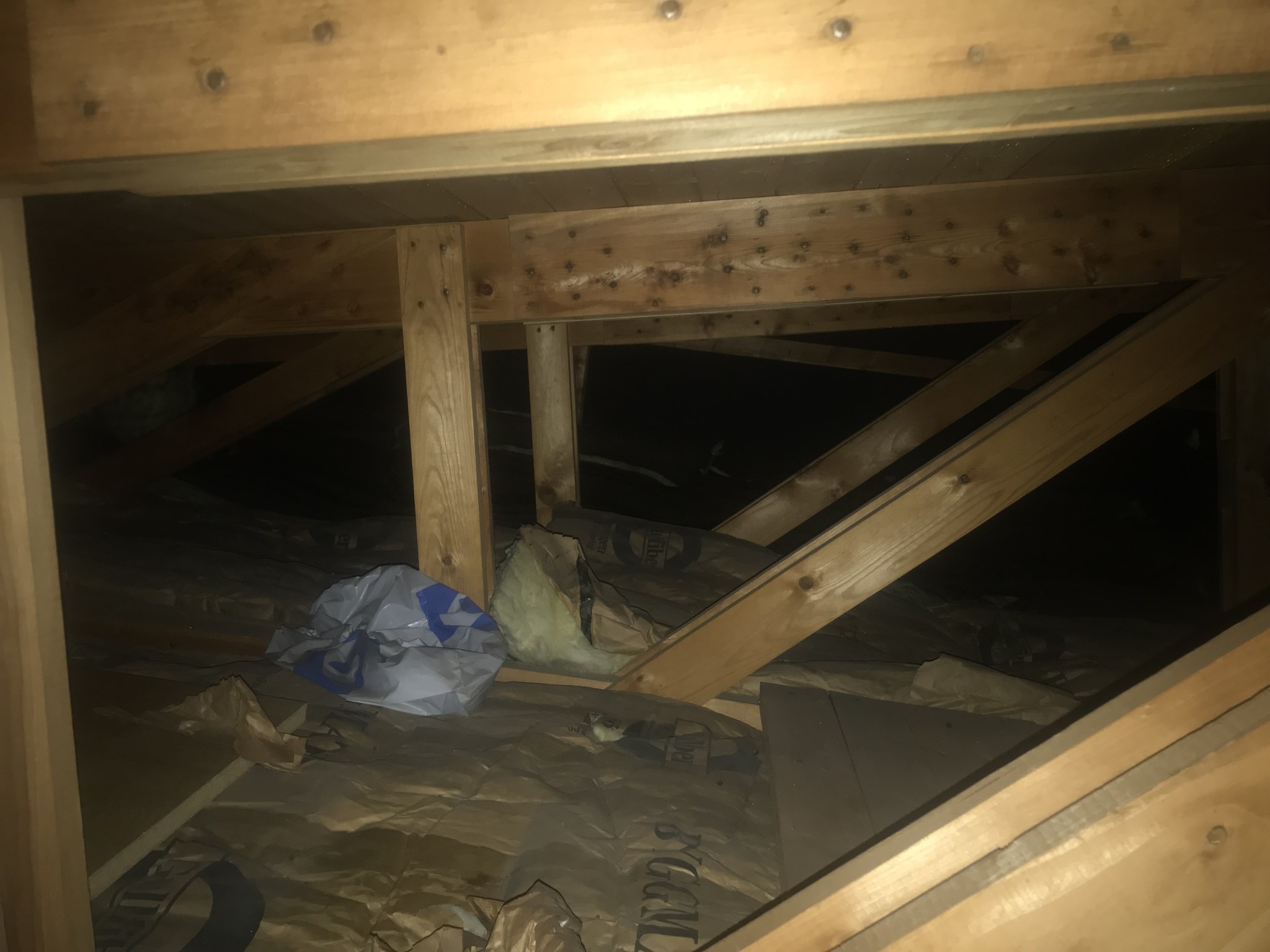

Nej jag hittar inget. Kag tog några bilder men dom kanske inte säger så mycket
  • Oupplyst vind med träbjälkar, isoleringsmaterial och en hög med gammal plåt.
  • Träbjälkar och isoleringsmaterial på en mörk vind med skräp och papperssäckar.

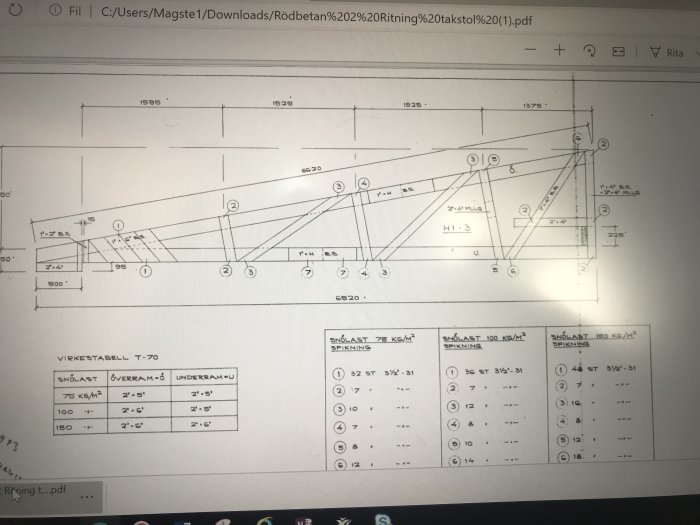

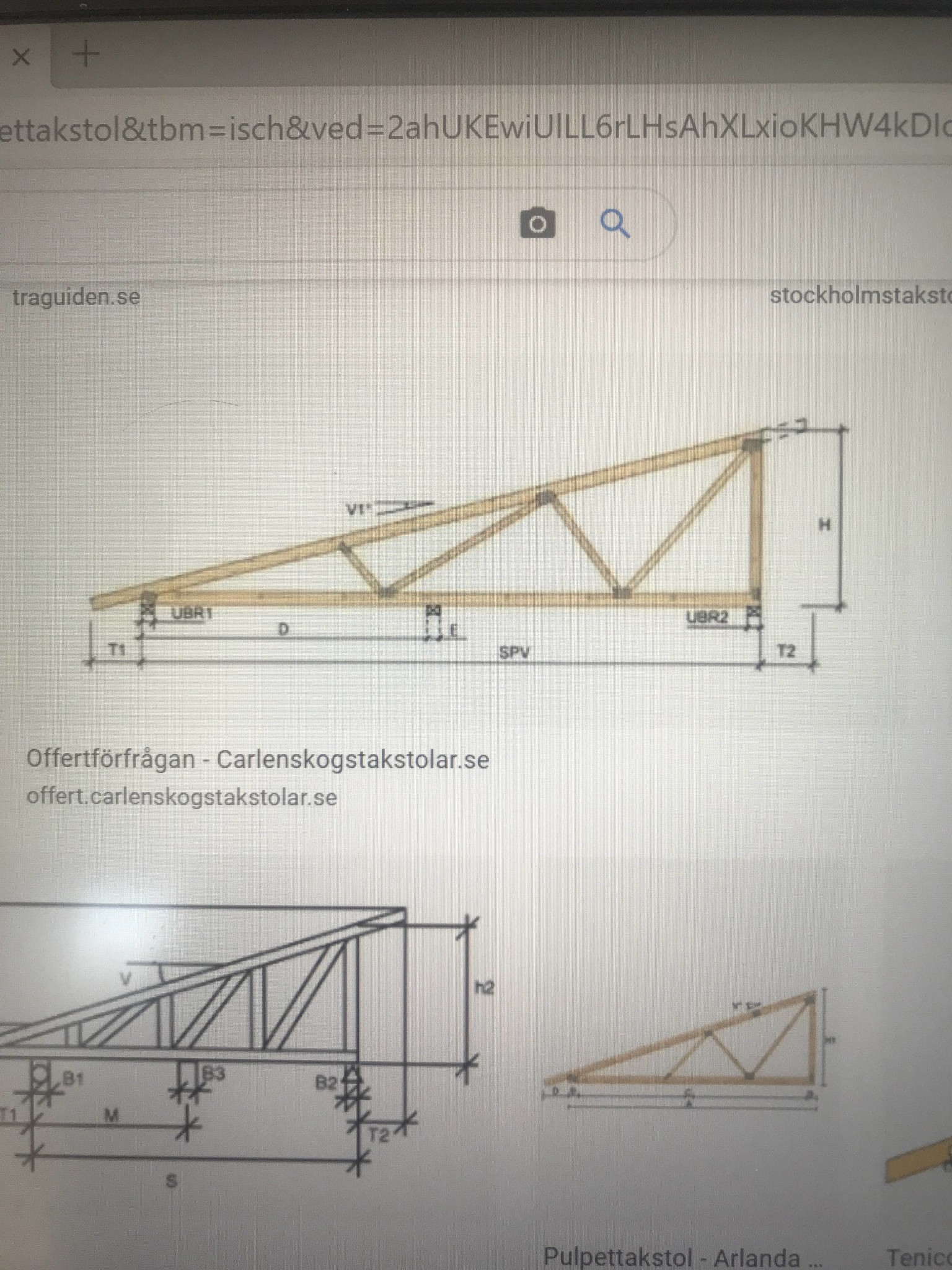

Tror det kan vara pulpetstakstolar
  • Teknisk ritning av pulpettakstolar med måttangivelser.
Dessa är ju inte min ritning utan tagen från nätet. Jag försöker söka mina sektionsritnkngar men vet inte hur det går
BirgitS
I alla fall dina bilder från nätet ser ut som fackverkstakstolar och då är normalt inga innerväggar bärande på planet under vinden. Men vänta lite så kan det komma svar från någon som är mer expert än vad jag är.

Dina foton från vinden visar på delar av fackverkstakstolar. Det vore trevligt att veta att det ser ut så hela vägen. Om det gör det så finns det som BirgitS säger inga bärande mellanväggar.
Hela vägen? Det är så från ena änden till den andra eller vad menar du?
Fota hela takstolen, även om det kräver fler foton.

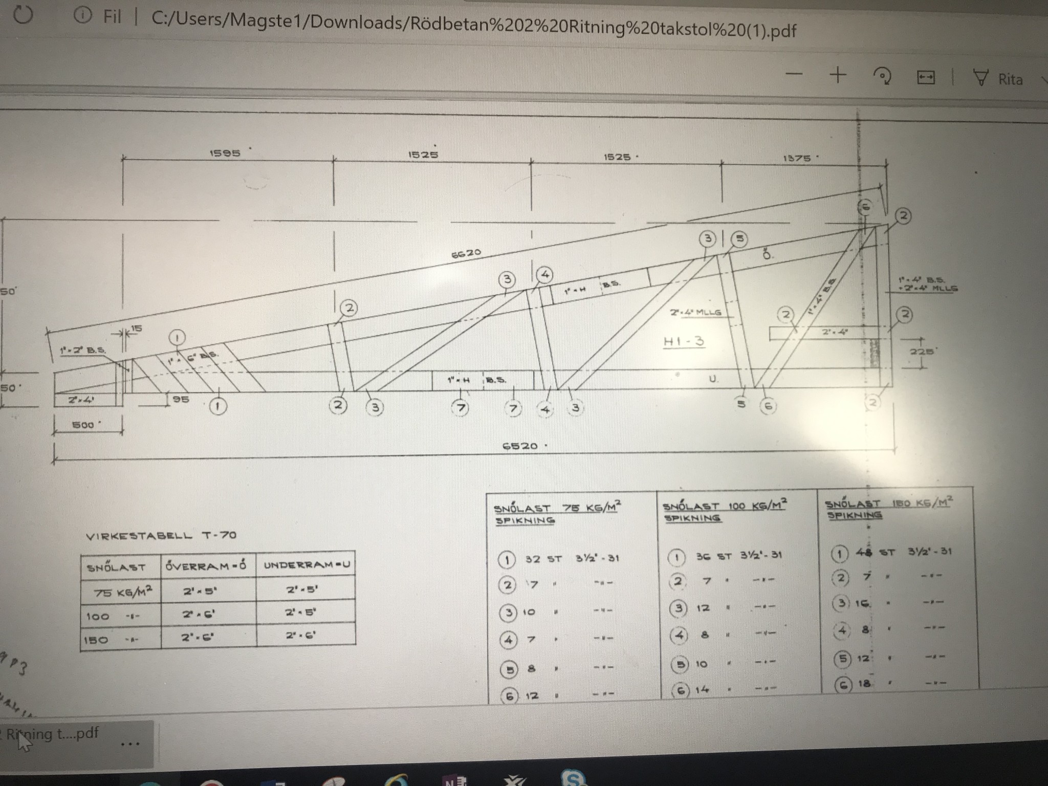

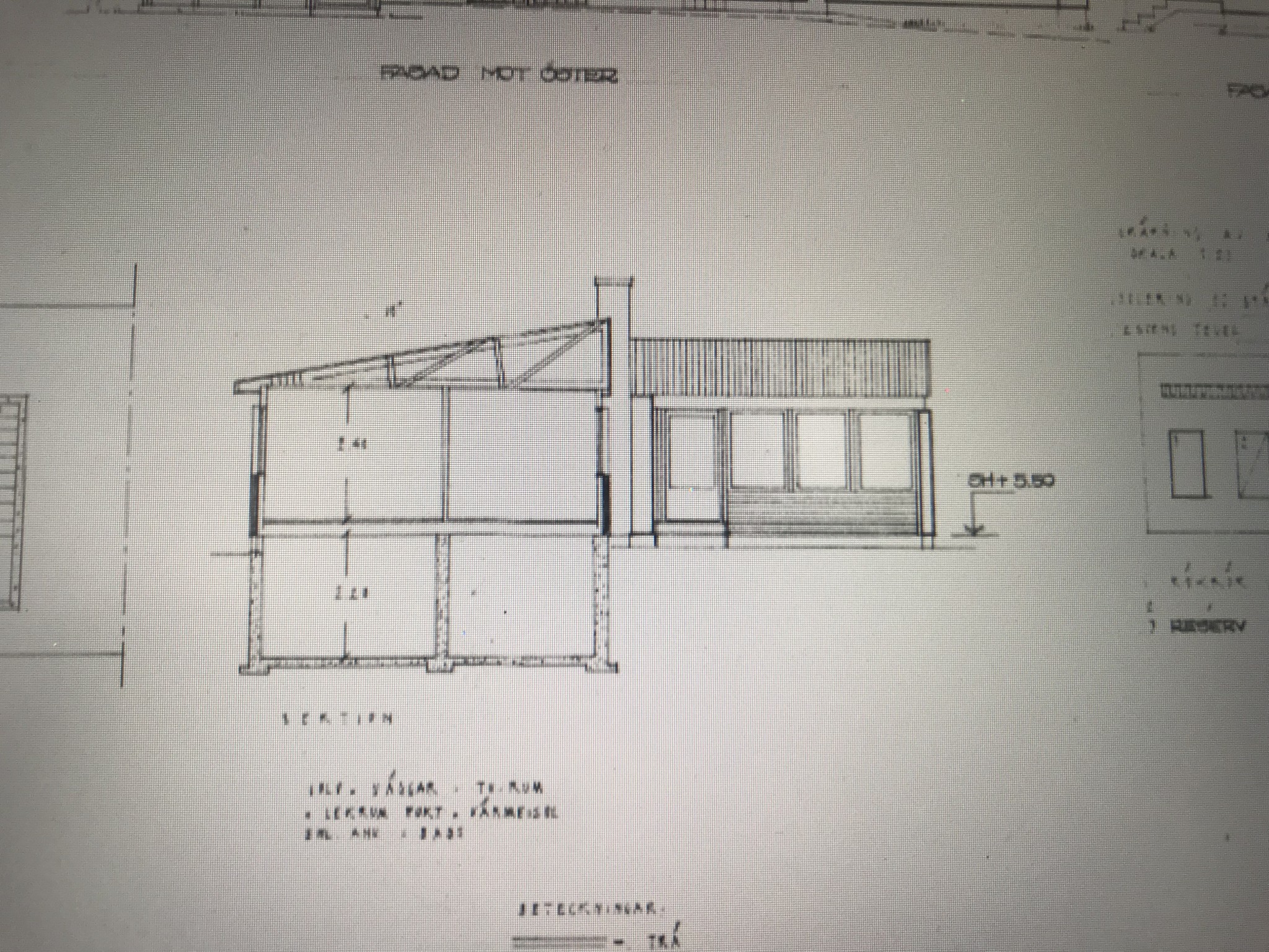

Nu har jag fått tag i ritningar.
Verkar inte som några innerväggar är bärande om jag tullar detta rätt. X bärande ytterväggar även om X är lite utanför fyrkanten
  • Arkitektritning av en byggnadssektion med markerade bärande ytterväggar.
  • Del av en byggritning som visar detaljer kring sockelbeklädnad, brädervägg och väningsväggars konstruktion.
  • Konstruktionsskiss av takstolar på en datorskärm med måttangivelser och snölasttabeller.

Fribärande fackverkstakstolar av trä stog det oxå så då verkar det lungt.
