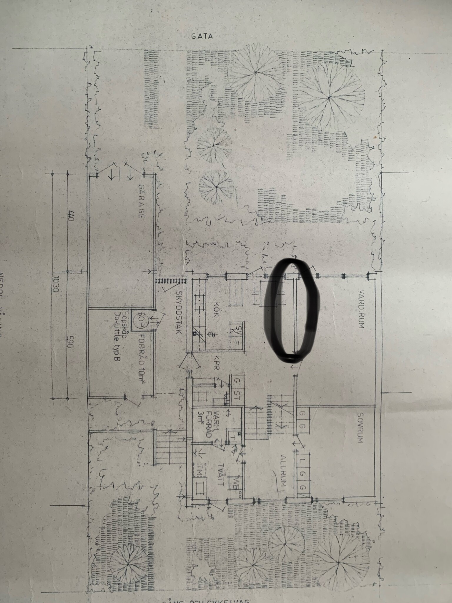

Hade tänkt att öppna upp mellan vardagsrum och matplats. Är detta en bärande vägg?
Tacksam för svar.
  • Ritning av husplan som visar vardagsrum, matplats, sovrum och garage, användaren undrar om en vägg är bärande.
  • Byggnadsritning som markerar väggen mellan vardagsrum och matplats.

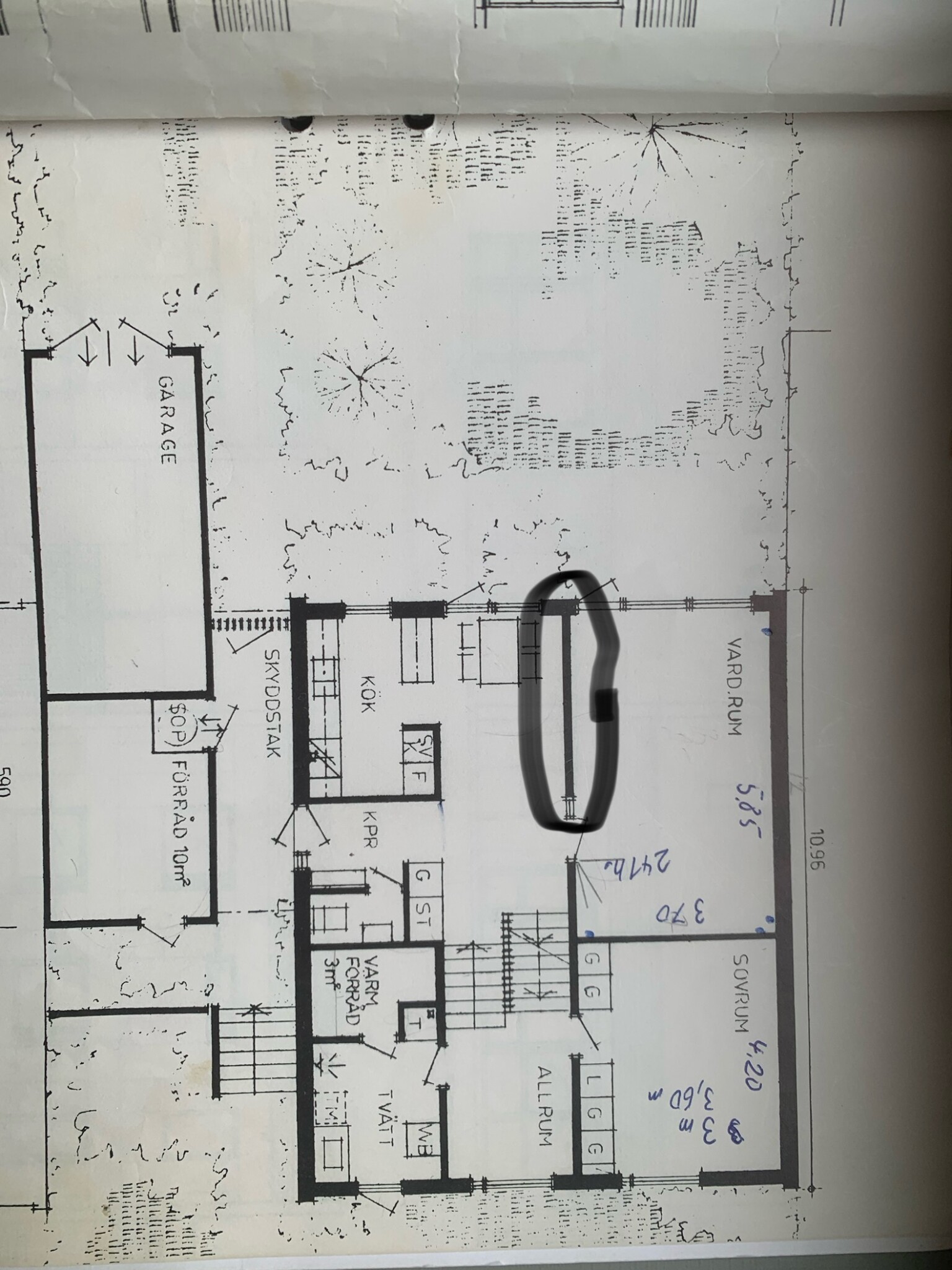

Kan nog vara. Hur ser sektionsritningen ut? (Den från sidan där viktiga väggar brukar visas.) Hur går takstolarna?

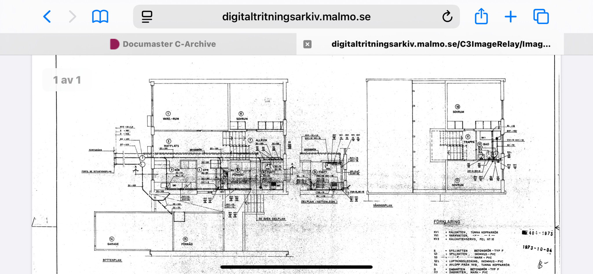

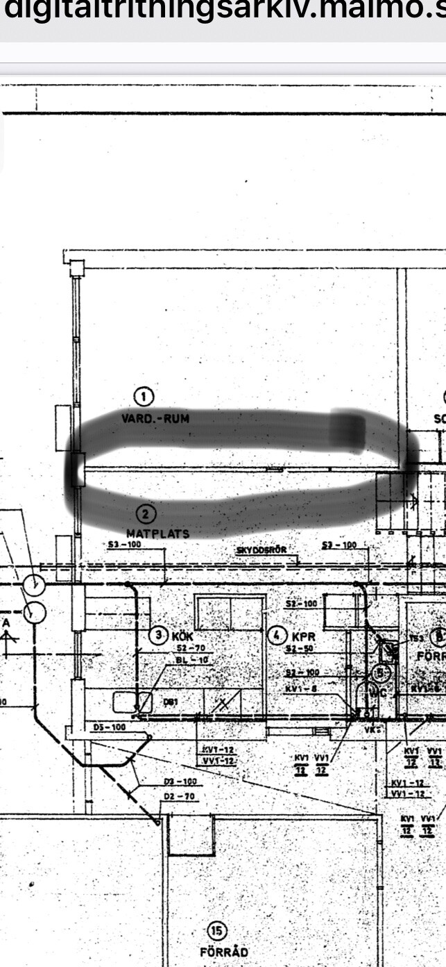

Detta är vad jag fick. Är denna då bärande?
  • Ritning av husplan med markerad sektion, fråga om sektionen är bärande.
  • Ritning av en byggplan med en del inringad i svart för att diskutera om väggen är bärande.

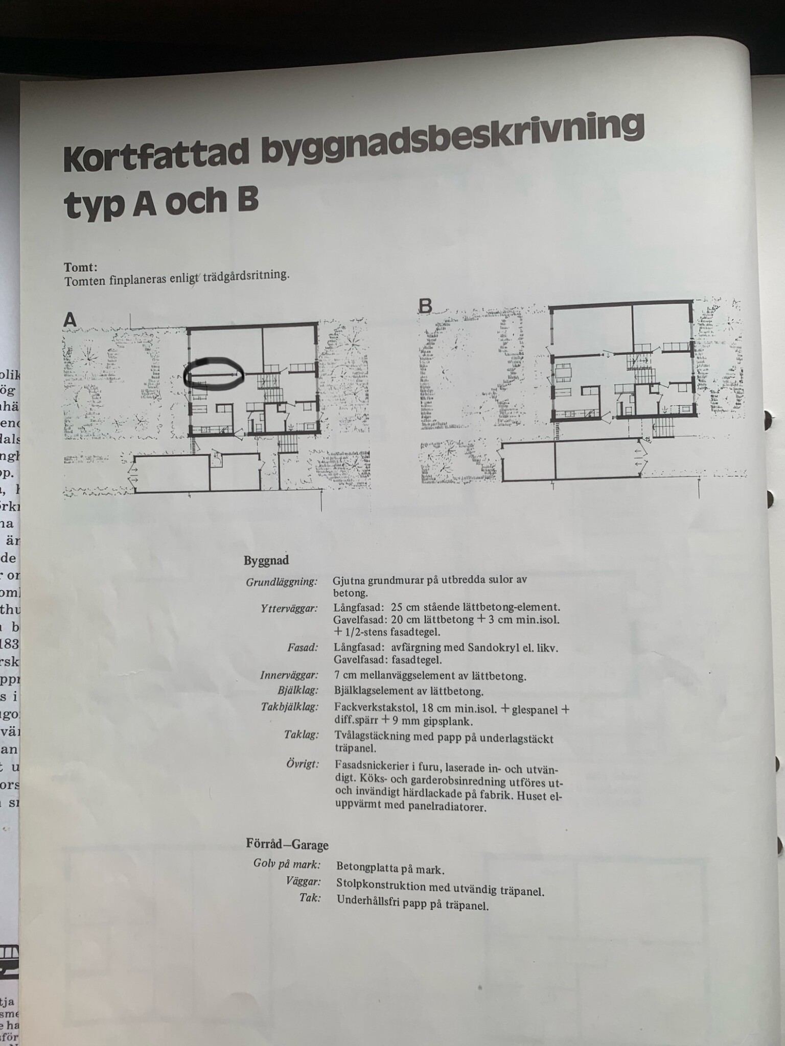

  • Plantyp A och B med byggnadsbeskrivning, inkluderande grundläggning, ytterväggar och tak. En del av ritning A är inringad.
Jag skulle gissa att den inte är bärande, utan att det är väggen mot sovrum och förråd som är bärande. Men det är en ren gissning; jag tror inte att du har tillräckligt med information för mer än så.
