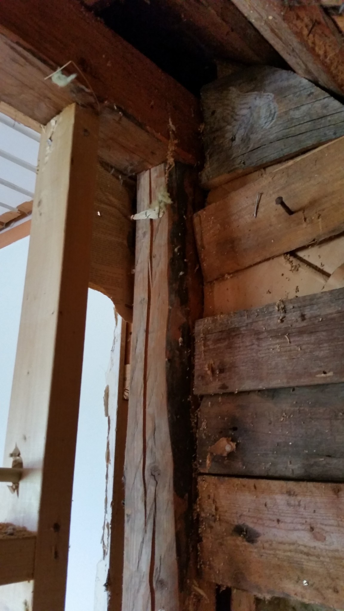

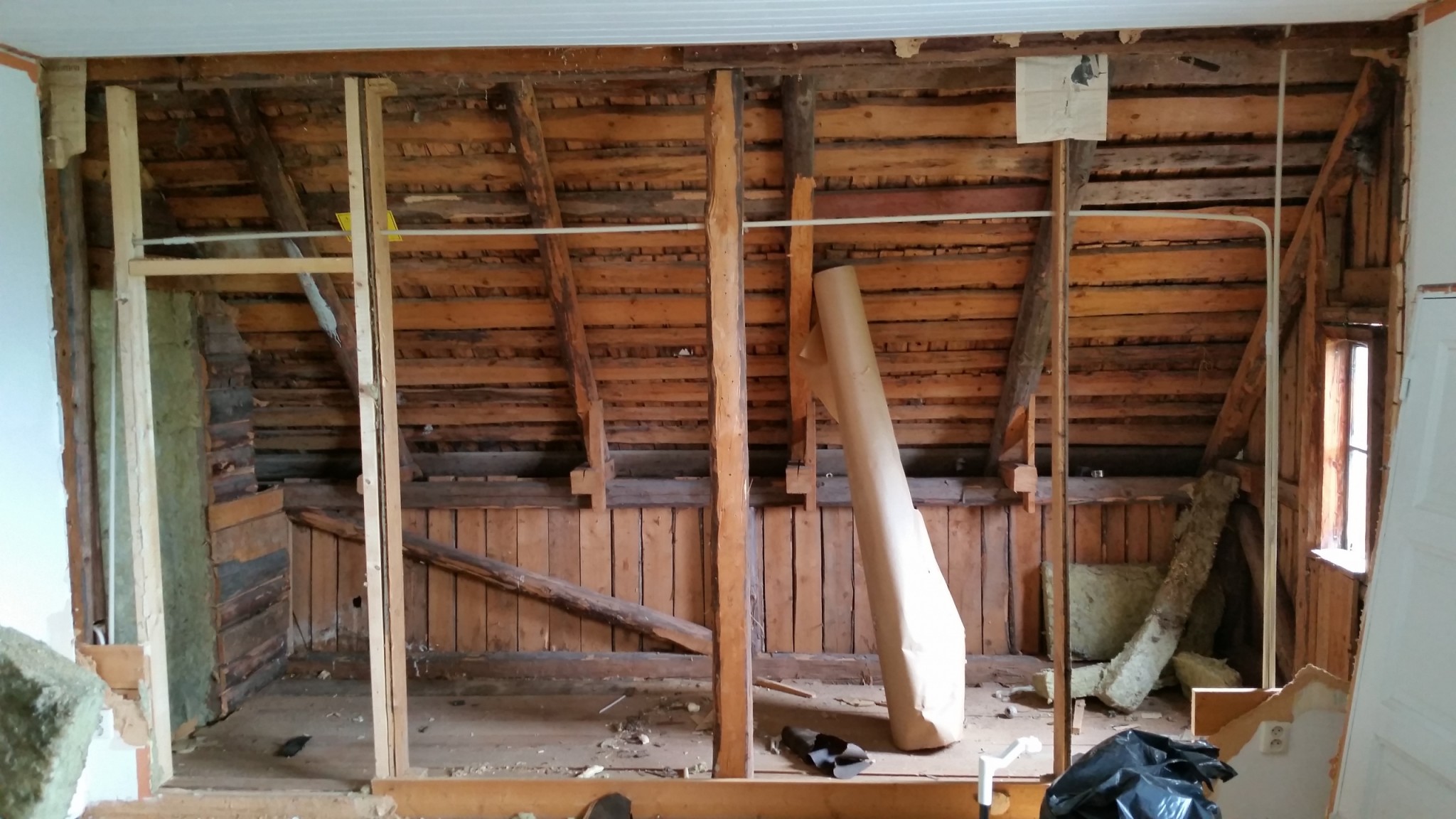

Här kommer ännu en tråd om bärande vägg eller inte. De är så jag har rivit upp väggen till kattvinden för att kunna göra ett större rum. Huset är ett gammalt timmer hus från början på 1900 talet och med mansardtak.

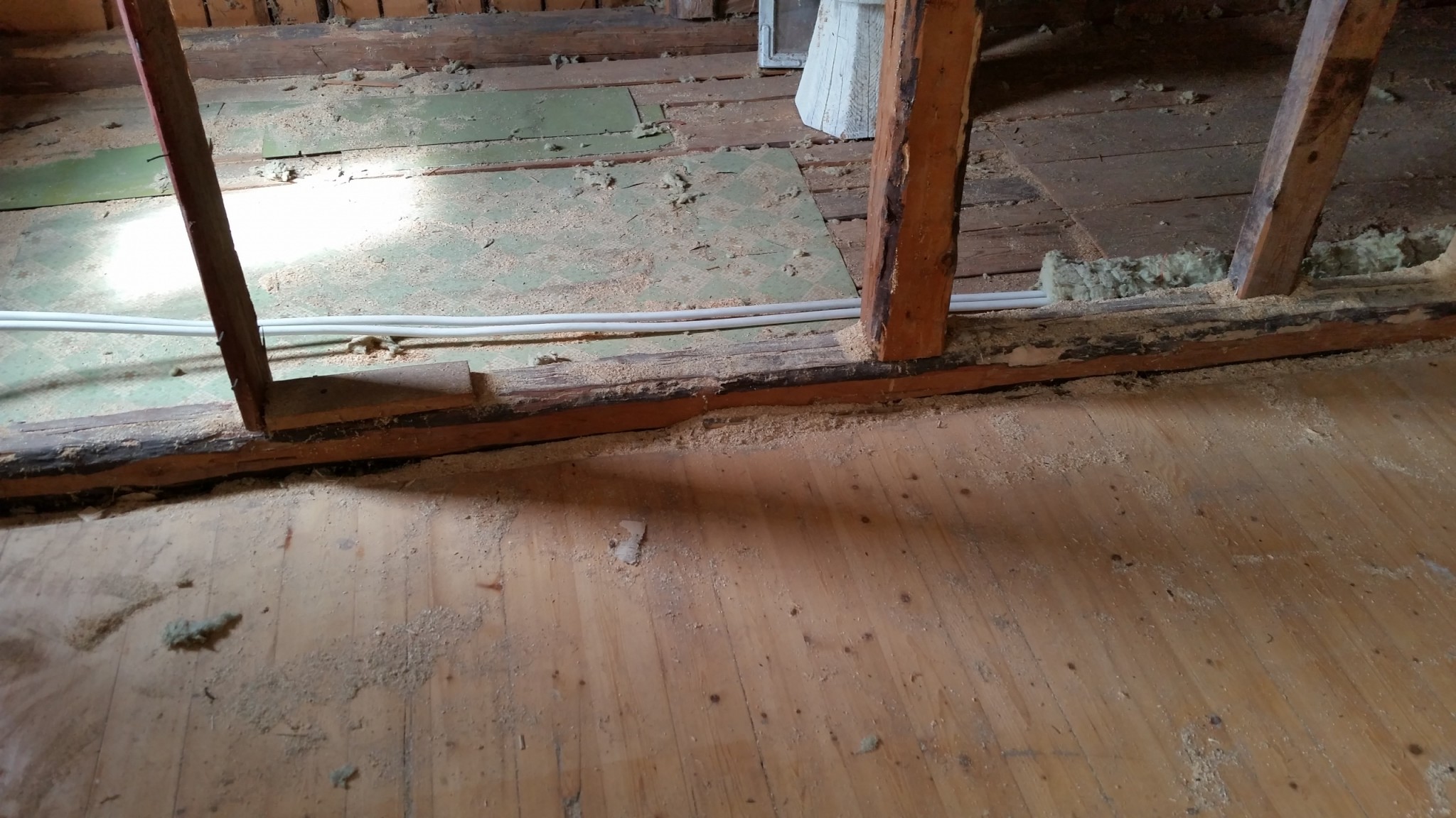

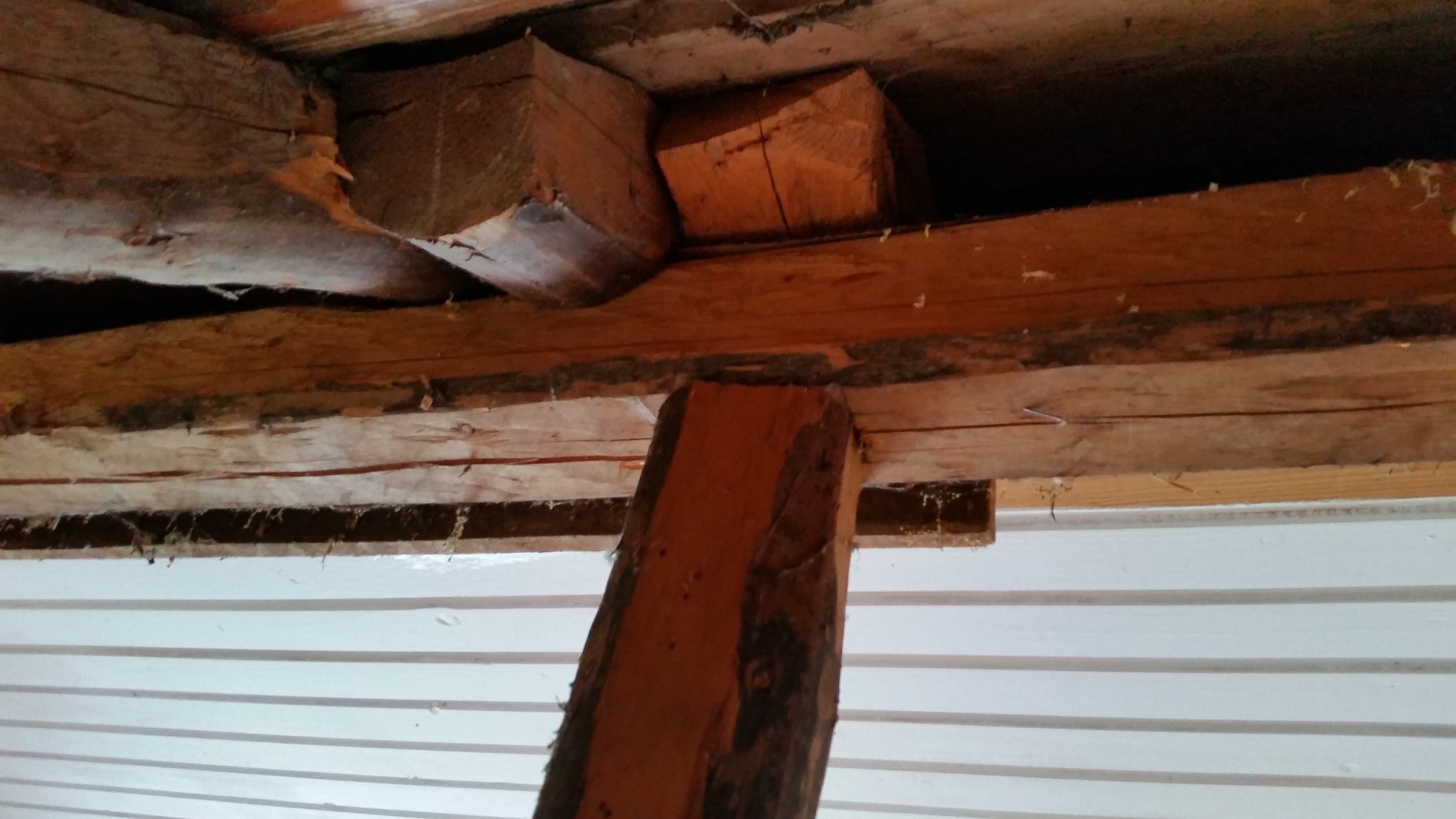

när jag rev väggen så var de stående reglar i den varav 1 i mitten var en stolpe på ca 10cm i diameter. Och mot taket och golvet är de en liggande stolpe i samma diameter. Öppningen jag vill göra är 4 meter. Och stolpen sitter mitt i där. Så den är nog bärande. Men de finns ingen vägg under på nedervåningen. Men de kanske är ett stöd till takstolen? Min fråga är om jag kan ta bort den stående stolpen samt den liggande stolpen. Och sätta en limträ balk mot taket på 4 meter och stolpar i ändarna?
