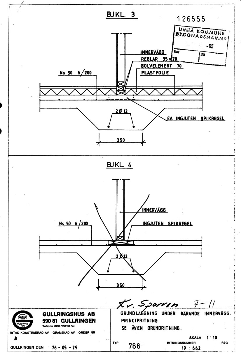

Och ritning på stöd för bärande innervägg,
Ritning av grundläggning för bärande innervägg, visar spikregel, reglar, golvelement och mått på 350 mm mellan stödpunkter.

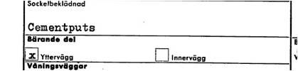

Men kryss saknas här, vilket jag har för både ytter- och innervägg,
Utdrag från ritning som visar bärande delar: cementputs, bockat för yttervägg och med ytter- och innervägg som bärande delar, ingen kryss för innervägg.

Borde vara så men märkligt att det inte är kryssat för det.
ja det är märkligt men den typen av takstol kräver vad jag vet en bärande vägg på mitten med tanke på spännvidden , och som mr sågspån sa så är den utmärkt på sektionsritningen samt förstärkning i plattan under väggen allt tyder på bärande oavsett kryss eller ej

Tror du inte det är en miss bara? Det står dessutom i den tekniska beskrivningen under Grundläggningssätt att det finns en hjärtmur, utöver de andra sakerna du pekar på.
