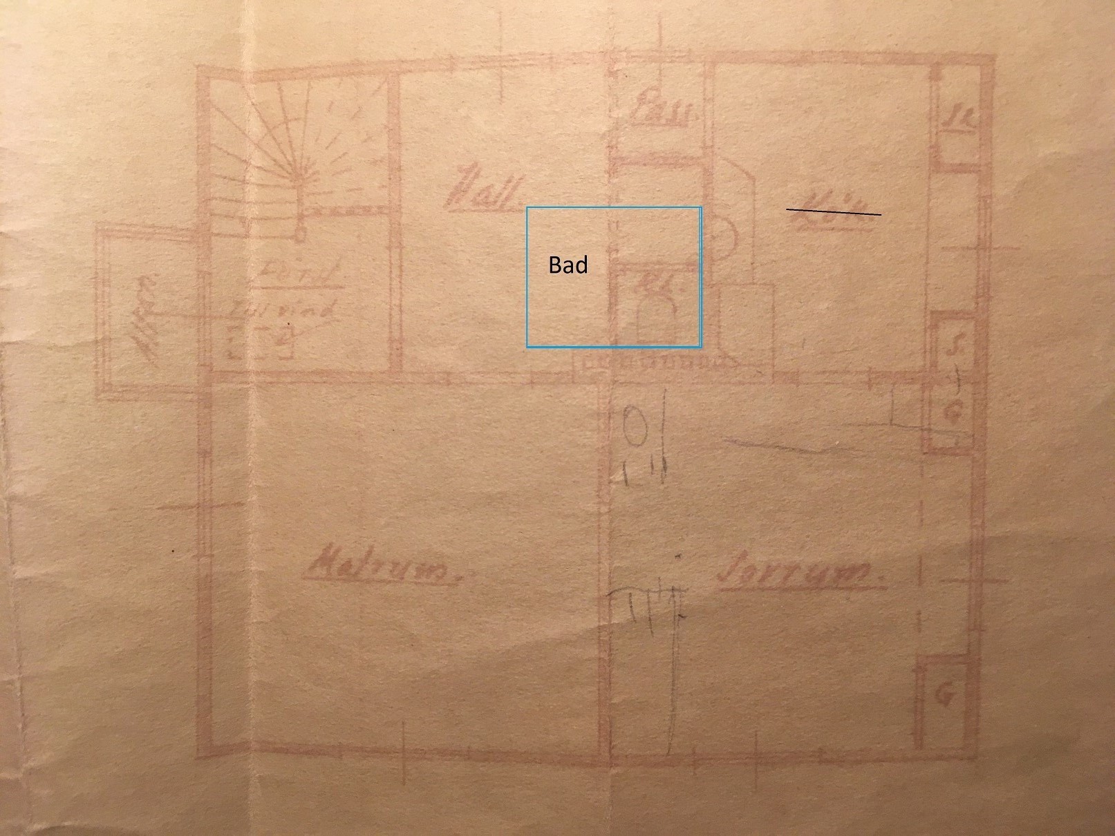

För att få lite mer luftig planlösning är jag sugen på att ta bort eller åtminstone kraftigt öppna upp en vägg mellan hall och matrum.
Men jag är inte säker på om den är bärande eller inte. Kan kanske någon på detta eminenta forum ge ett utlåtande? Och kanske även ge mig en indikation på vilken dimension en eventuell balk borde ha?
Huset är byggt 1932 i Småland och ursprungligen som ett flerfamiljshus, och som genom åren har byggts om lite här och där. Exempelvis så har badrummen tillkommit, och köket på bottenvåningen blivit lite större. Så nu är det min tur att bidra till förvanskningen/utvecklingen.

Huset har en plankstomme (plank = 2-3 tum tjocka och 6-8 tum breda spontade stående "brädor"). Med plankstommar kan man aldrig vara helt säker på vilka väggar som är bärande. En bra princip är att utgå från att alla väggar har större eller mindre bärande funktion. Väggen mellan matrum och hall har karaktären av hjärtvägg och är alldeles säkert bärande. Den öppning som finns är redan avväxlad genom en liggande planka över öppningen. För att bredda öppningen måste du ta bort den befintliga avväxlingen och ersätta den med en kraftigare balk, antagligen av limträ. Storleken på en sådan balk beror dels på dess spännvidd (längd) och de laster den ska ta hand om, men också behovet av måttmässig anpassning till den befintliga väggen. Eftersom huset är byggt 1932 så består antagligen den befintliga väggen av 3 tums plank plus puts på rörning (vassmatta) på båda sidor. Sammanlagd tjocklek ca 105 mm, vilket betyder att 78 eller 90 mm tjockt limträ kan användas.

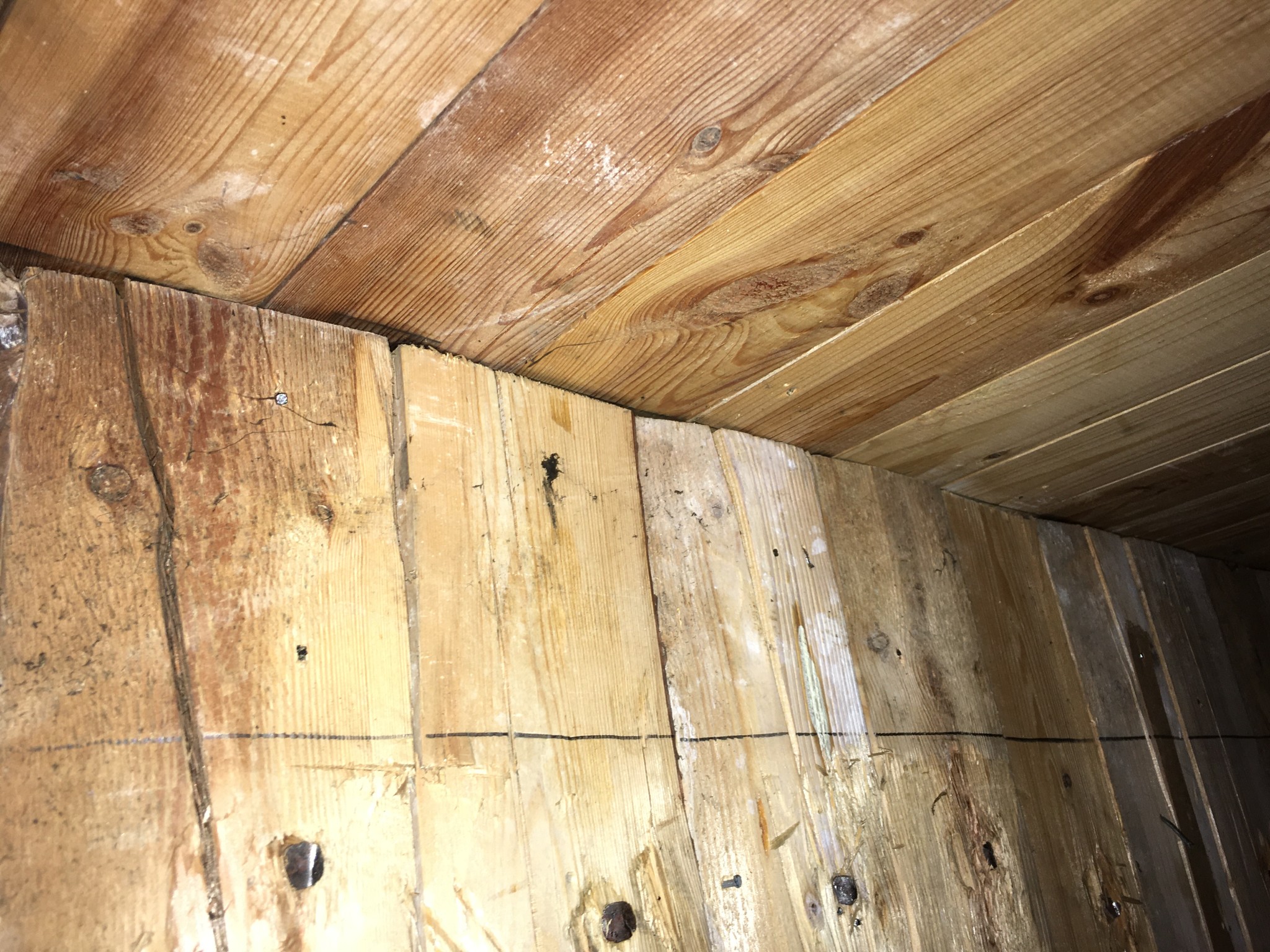

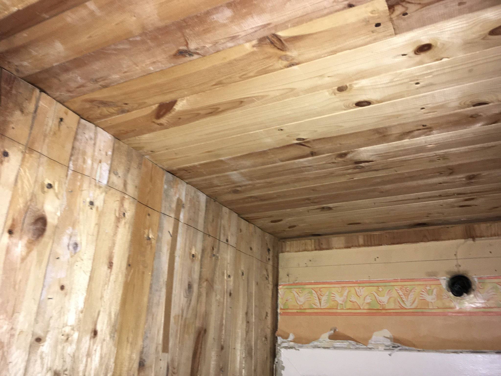

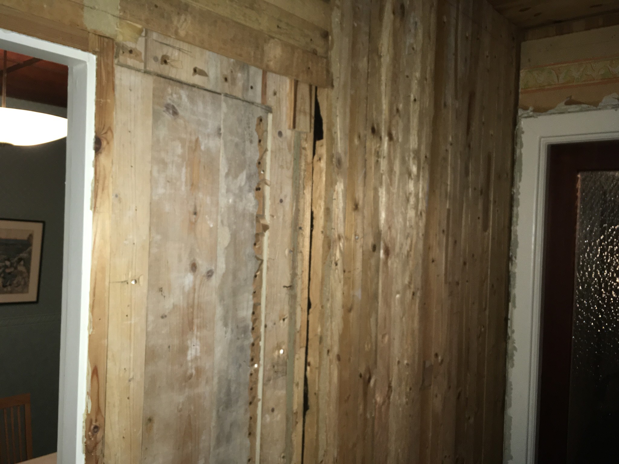

Ja, så här ser det alltså ut under masoniten. Vet inte om jag blev så mycket klokare.

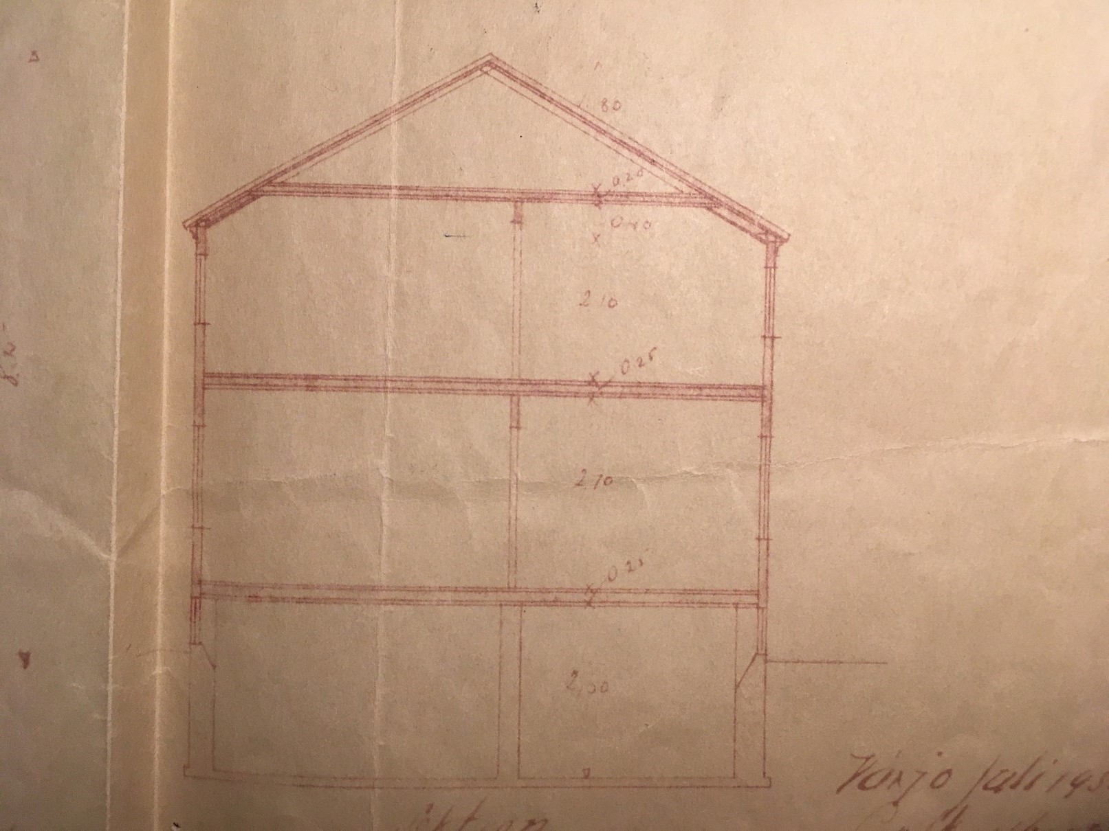

Tydligen har dörren varit bredare vid något tillfälle, eller flyttats, så den snutten är nog fritt fram att riva. Resten av väggen ser ut att bestå av en radda 85x85mm stolpar. Rejäla grejer men jag blir inte riktigt klok på hur det är konstruerat.

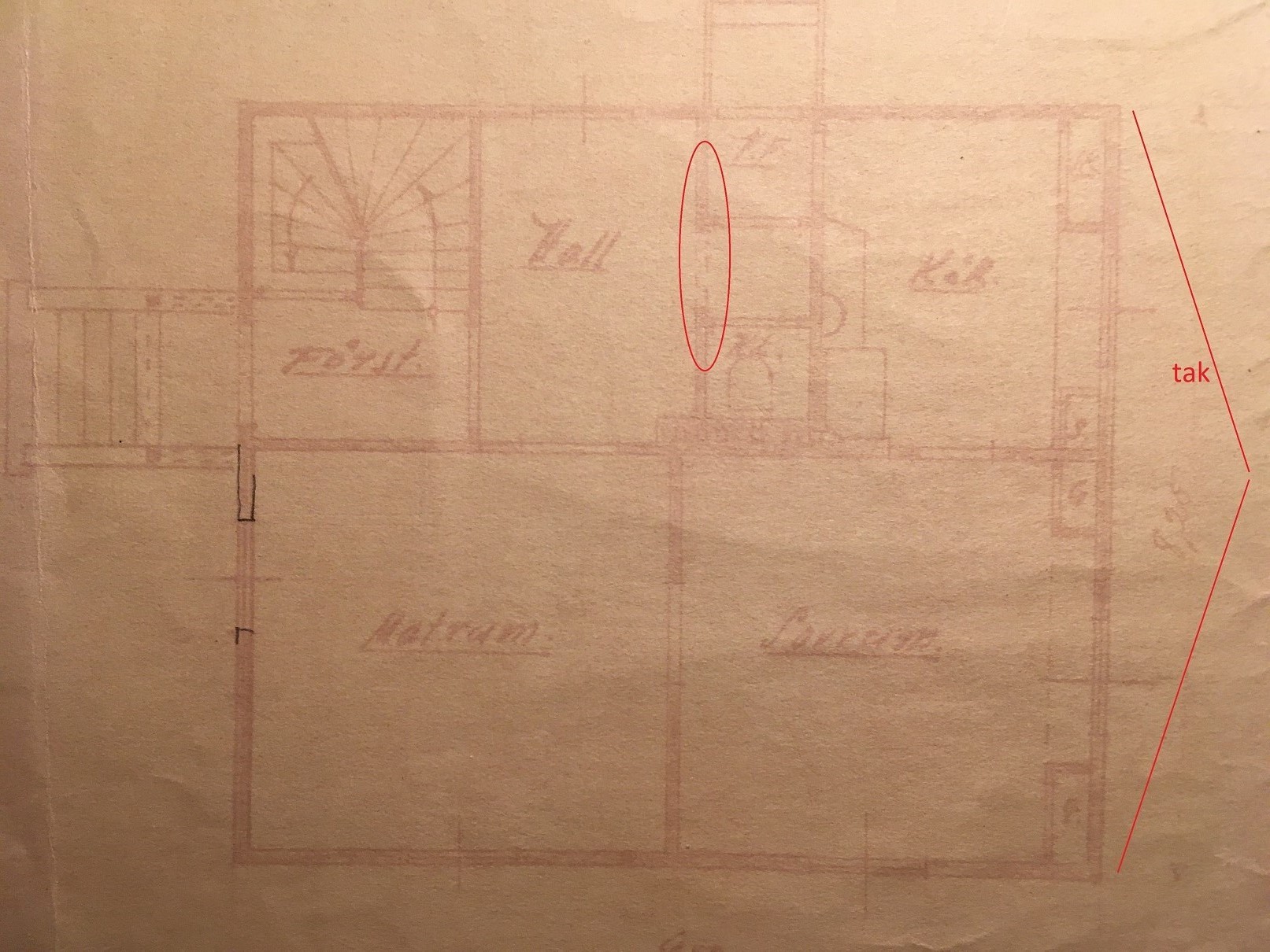

Observation 1: Av spikhuvudena att döma verkar takbjälkarna gå parallellt med väggen jag vill riva. Borde väl i så fall tala emot att väggen är bärande.
Observation 2: Undertaksponten (eller vad det kan tänkas heta) går ovanpå stolparna, vilket jag tycker är märkligt. Borde man inte ha satt upp den (möjligtvis) bärande väggen först och sedan satt undertaket (om den nu är bärande).
Observation 3: Det finns ingen vägg undertill. Under denna vägg hamnar man mitt i tvättstugan. Men källaren är kraftigt ombyggd någon gång (gissningsvis 50-talet), så det såg antagligen annorlunda ut ursprungligen.
Om det är någon som har insikter så får ni gärna dela med er

Innerväggar i 90° vinkel mot nock är sällan bärande men ofta uppstyvande för huset och stabiliserar mot tex vindlaster etc.
Att växla av sådana uppstyvande väggar med balkar funkar inte.
