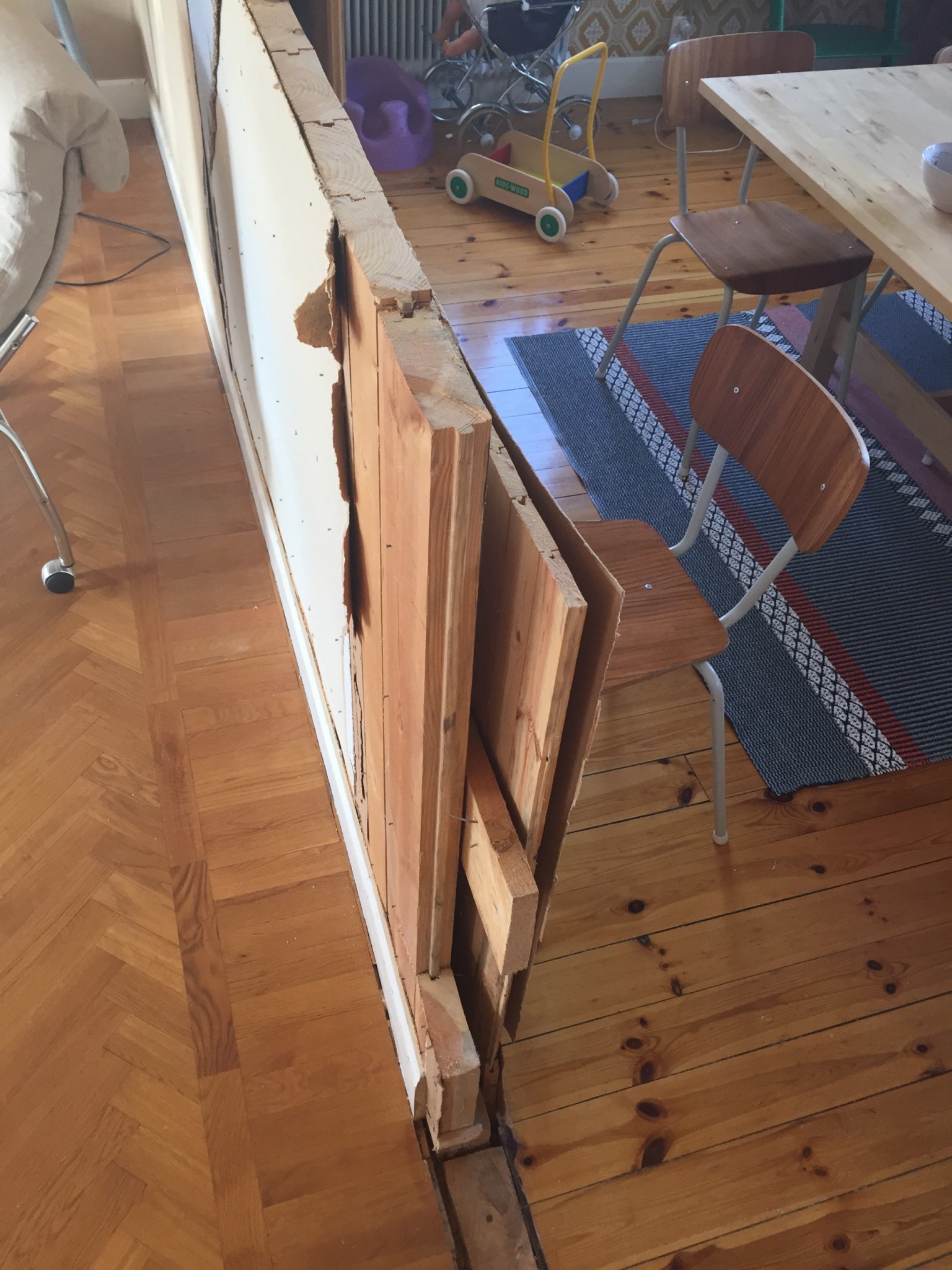

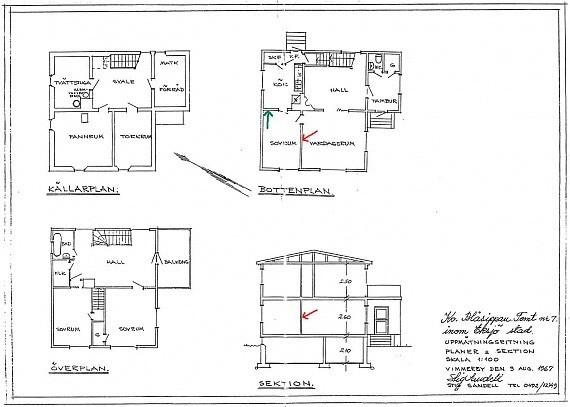

Har en vägg som ska rivas i ett nästan kvadratiskt funkishus (8*9 m) byggt 1933.
Bifogar en uppmätning från 1967 och en bild på väggen.
Väggen vi vill riva är rödmarkerad. Väggen som är markerad med grönt är redan öppnad men man har stadgat upp den med en bjälke i taket, som i sin tur vilar på en stående balk bredvid murstocken.
Vilket sluter mig till att tro att det är den grönmarkerade väggen som är bärande.
Samtliga golv på övre plan ligger i vinkel med rödmarkerad vägg, som i sin tur då BORDE vara spikade i takbjälkar som ligger parallellt med rödmarkerad vägg. Kan man då sluta sig till att dessa takbjälkar vilar på den tvärgående väggen?

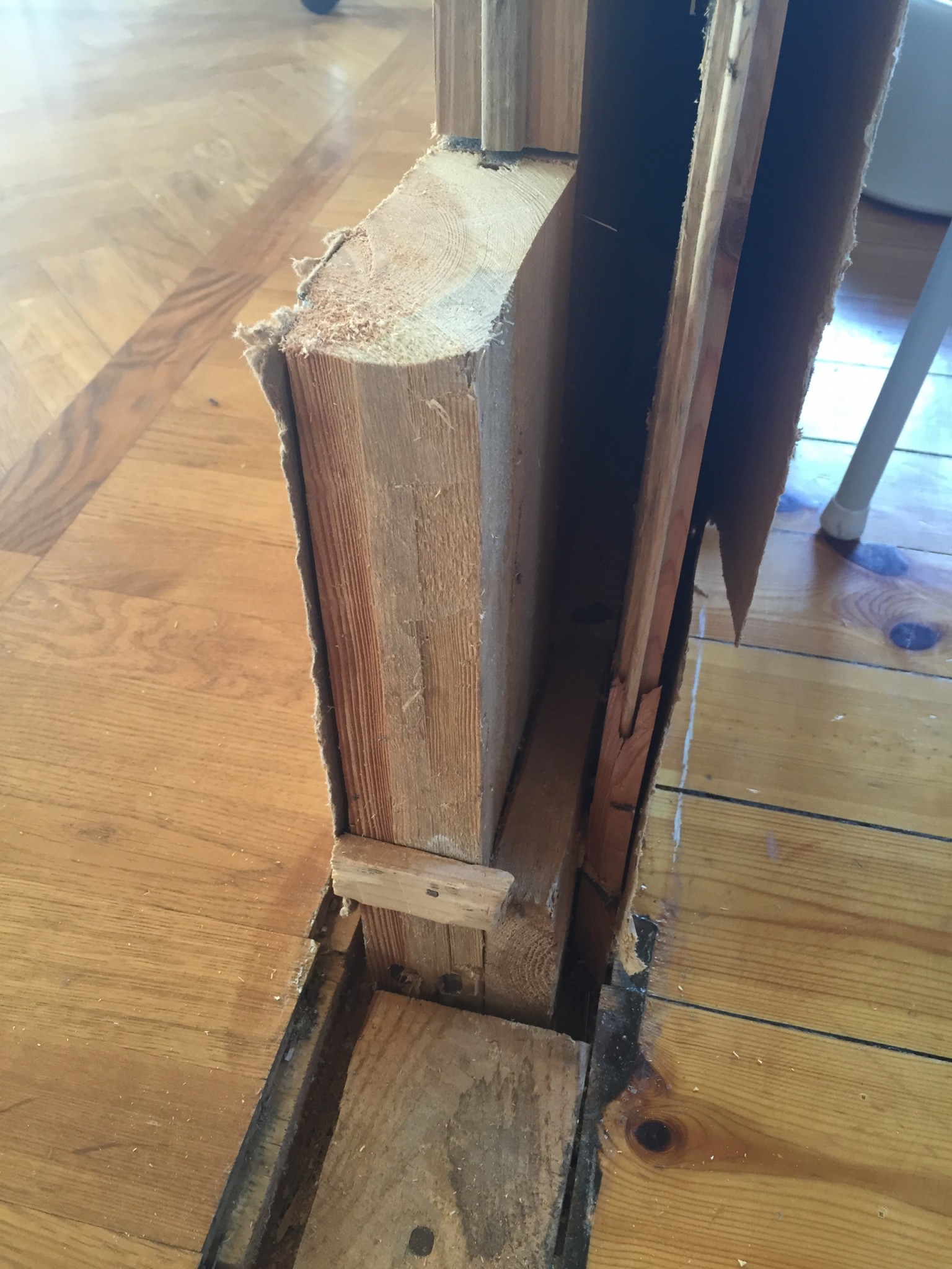

Det som får mig att tvivla är att väggen är konstruerad av väldigt grova material, väl grova för att inte vara bärande, eller?!
Tacksam för svar!!!

Stämmer ritningen är det ju högst troligt att den inte är bärande, då det den inte har något stöd under sig i källaren.
Väggar kan mycket väl vara av plank utan att vara bärande.
Kolla att det inte finns bjälkar i taket som har väggen som upplag, isf ska du nog ersätta den med en limträ.

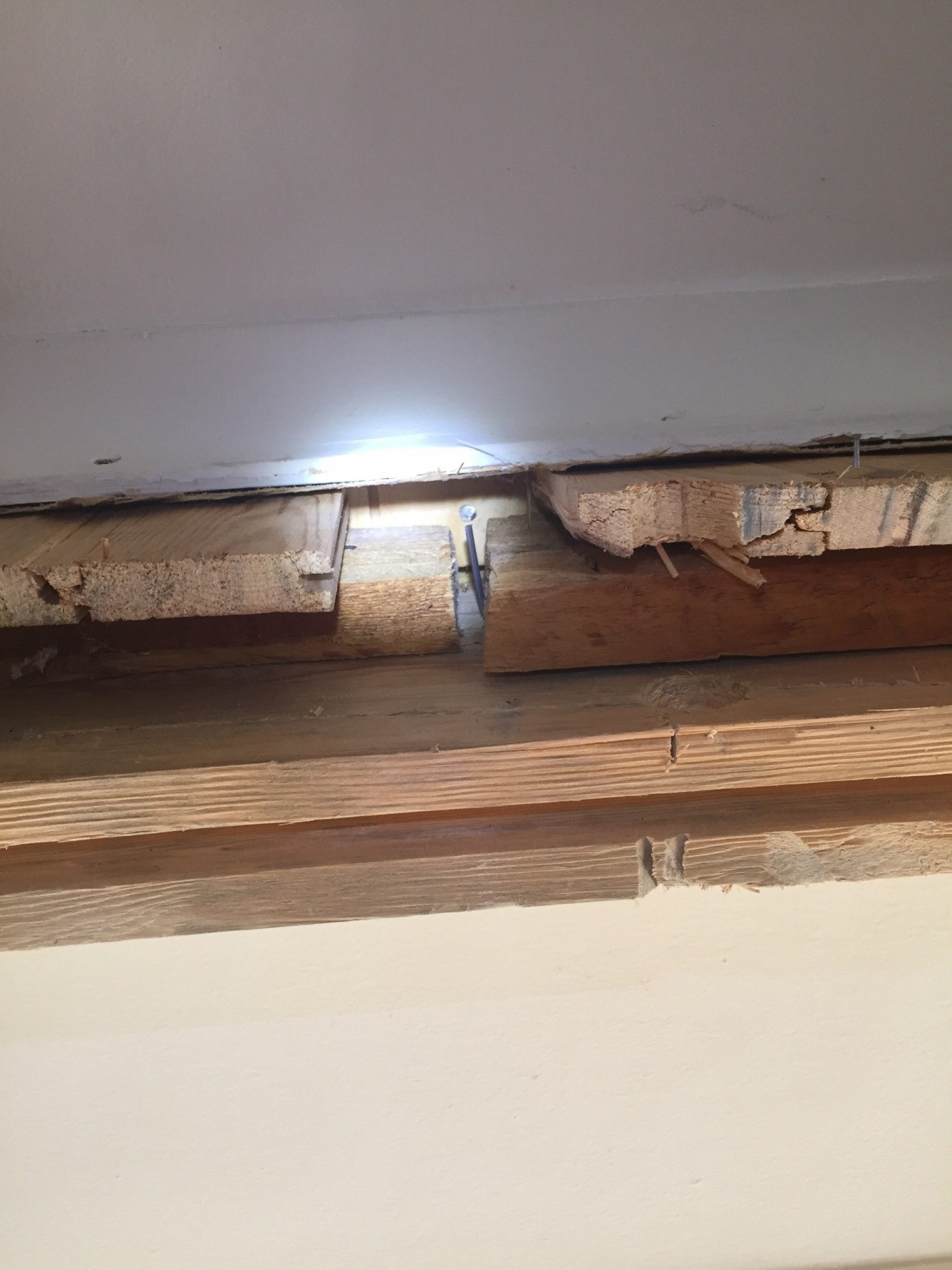

Tack för svar!! Den grönmarkerade väggen har ju däremot stöd från källaren och återkommer även i övre plan. Kan man fortsätta rivningen och stadga upp med ev. limträ i efterhand? Bräder i taket är synliga i den forna dörrkarmens hålrum. Måste dessa brytas upp för att säkerställa frågan om bjälkar med väggen som upplag? Bifogar bild. Tack igen!!
