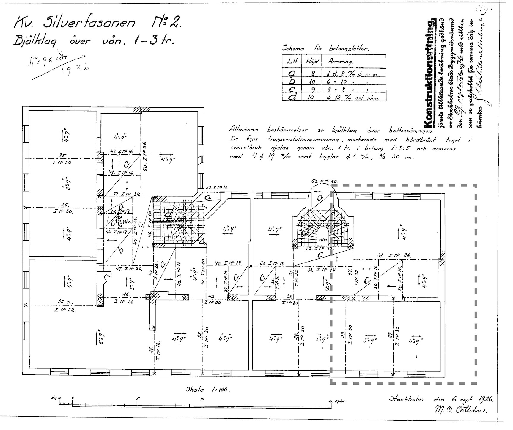

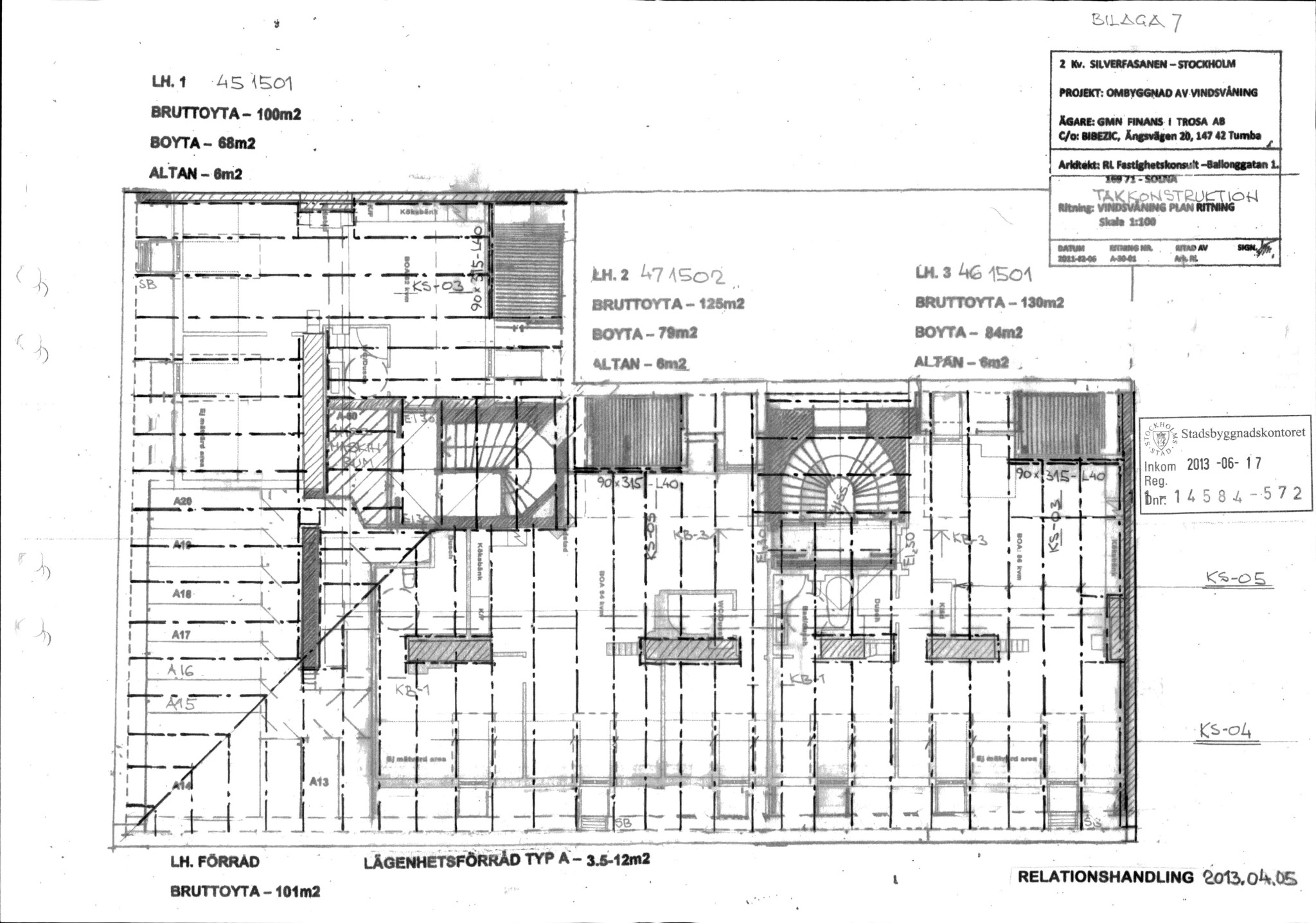

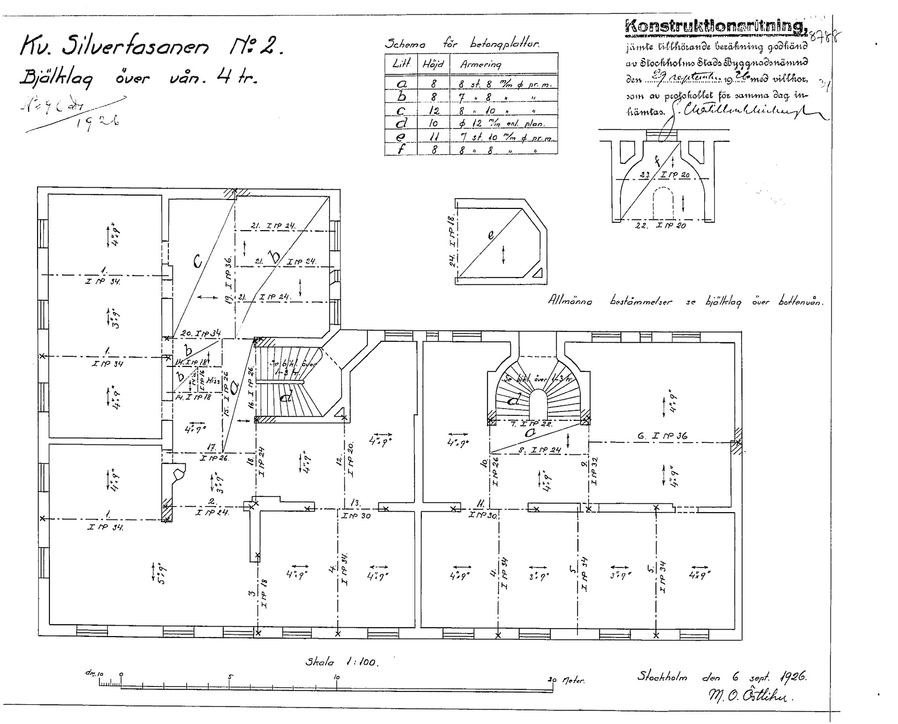

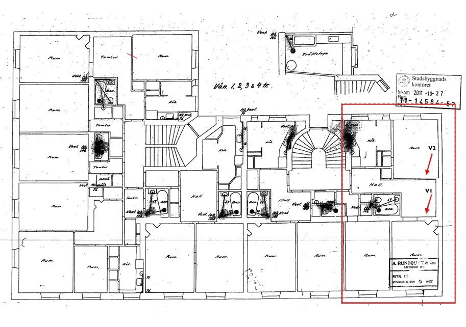

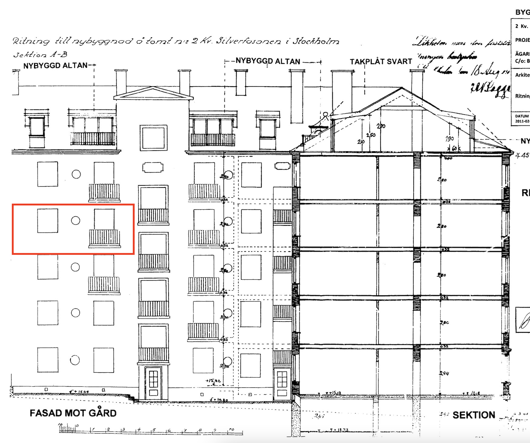

På ritningen "planritning vån 1-4 tr. med markering av vägg" har jag markerat båda väggarna. Det är framför allt V2 vi funderar över huruvida den är bärande eller inte. Lägger även upp konstruktionsritningar för huset. Huset är från 1927 och lägenheten är på 3e våningen.

Vägg 2 är inte bärande. Det ser inte ut som ni kan göra öppningen i vägg 1 mycket bredare, om det inte är så att de öppna spisarna med murstock redan tagits ned på alla plan (eller i alla fall planen över er). 10000 kronor tycker inte jag är dyrt, särskilt inte med tanke på vad projektet kommer kosta totalt, men det är ju upp till er. Vad säger styrelsen?

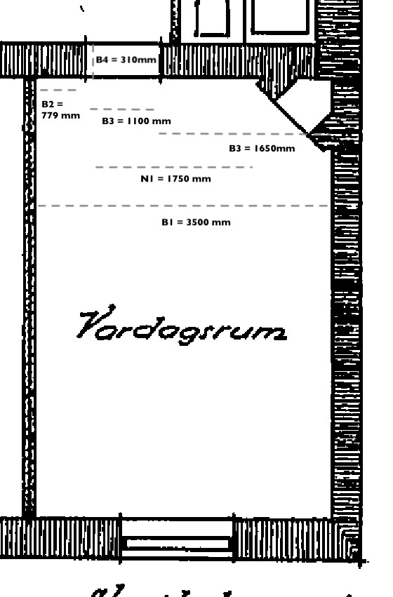

Tanken är att göra öppningen ungefär 650 mm större (fram till att spisens yttre kant) enligt bilden här. B3 är befintlig öppning och N1 är önskad öppning. Kan det vara ett problem?
