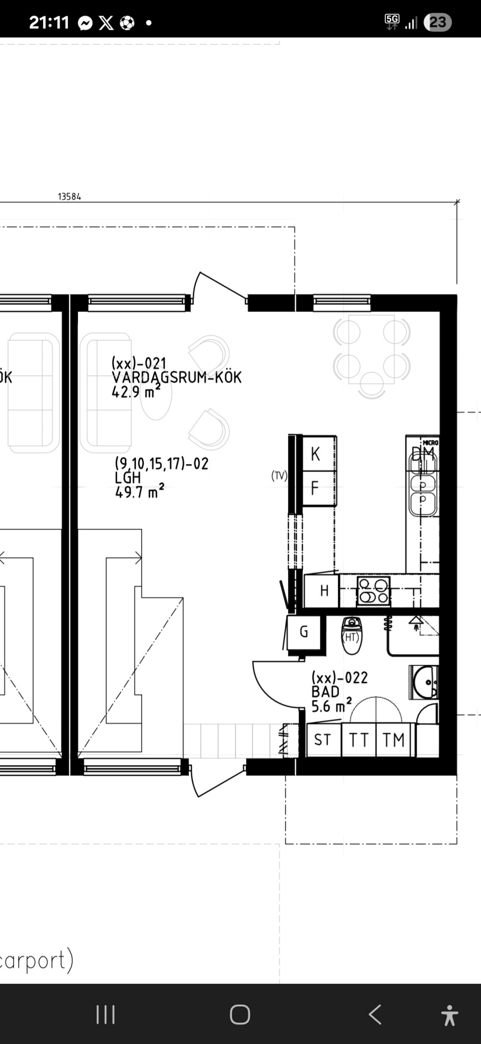

Jag behöver hjälp med att veta ifall denna är en bärande vägg eller inte.
  • Planskiss med vardagsrum och kök om 42,9 kvm samt badrum om 5,6 kvm. Fråga om väggen är bärande.
  • Öppen vägg med träreglar, synliga kablar och rör på trä- och gipskonstruktion, delvis borttagen gipsvägg, stång på golvet.
  • Planritning över ett vardagsrum och kök, med en blå cirkel runt en vägg mellan två rum för att fråga om den är bärande.

Vad är det för bjälklag/tak ovanför?
Har ingen aning. Är inte så kunnig 😅
J
Är det bostadsrätt eller hyres eller vad är det för bostad?
Det är en två plans parhus bostadsrätt.
Alltså det ser ut som dubbla 45x95 i bredd samt stagad med plattjärn. Jag hade nog utgått ifrån att det ligger nån form av tyngd på den där...

The ground floor plan, the number of studs, and the metal bracing indicate that this is definitely a structural wall. The photo shows that there are beams above the openings in this wall, which also confirms that it is load-bearing.
