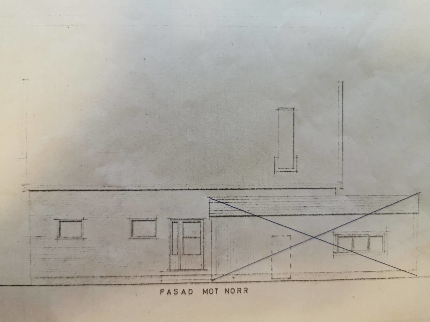

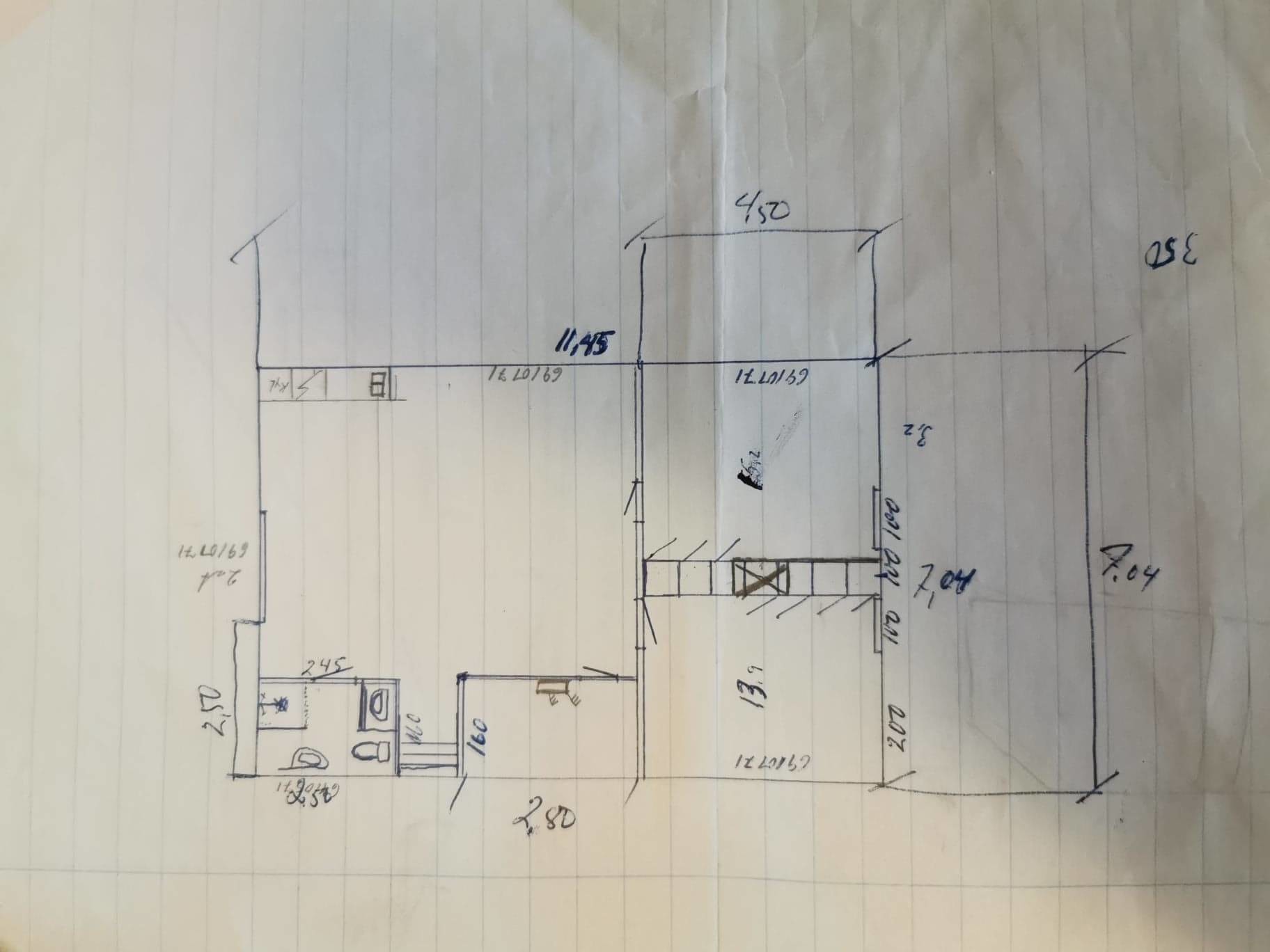

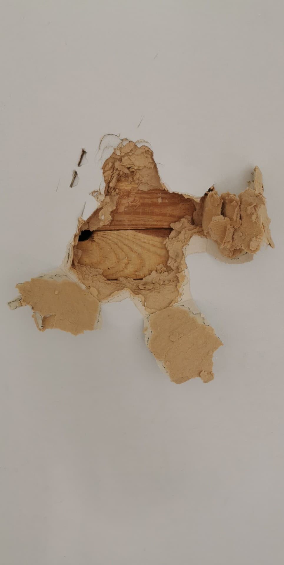

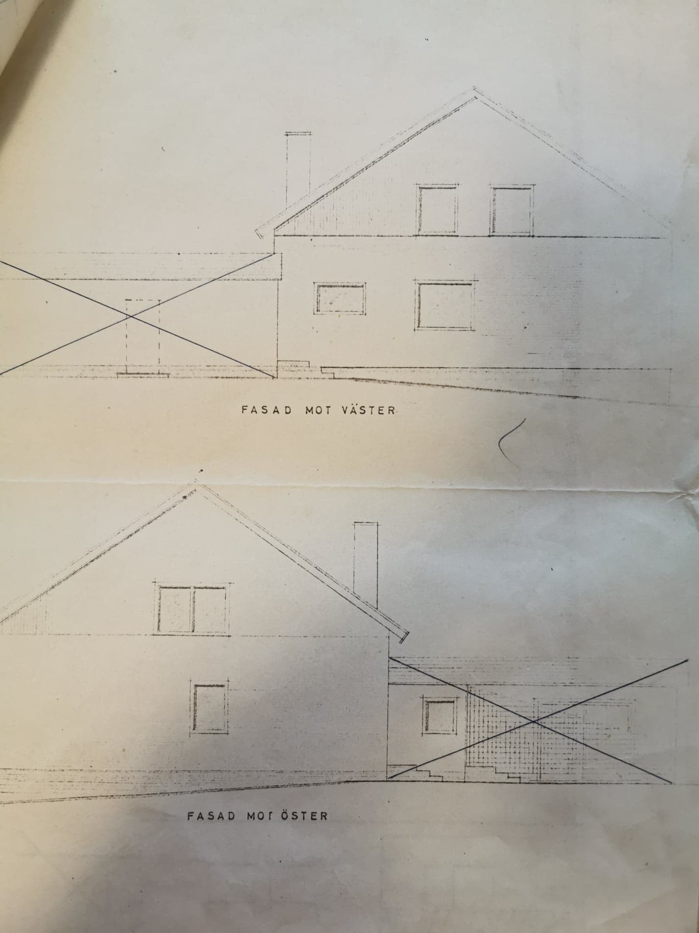

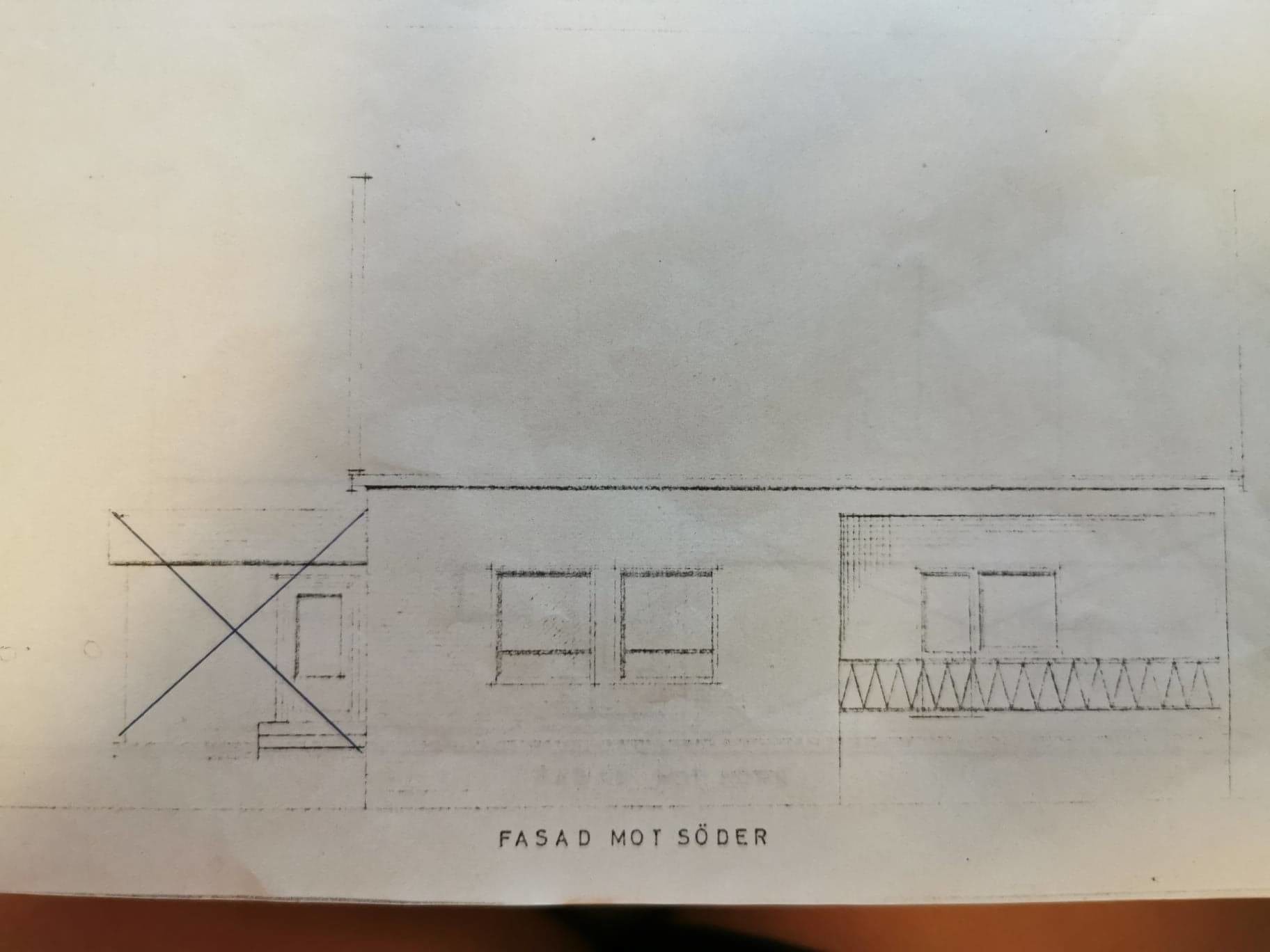

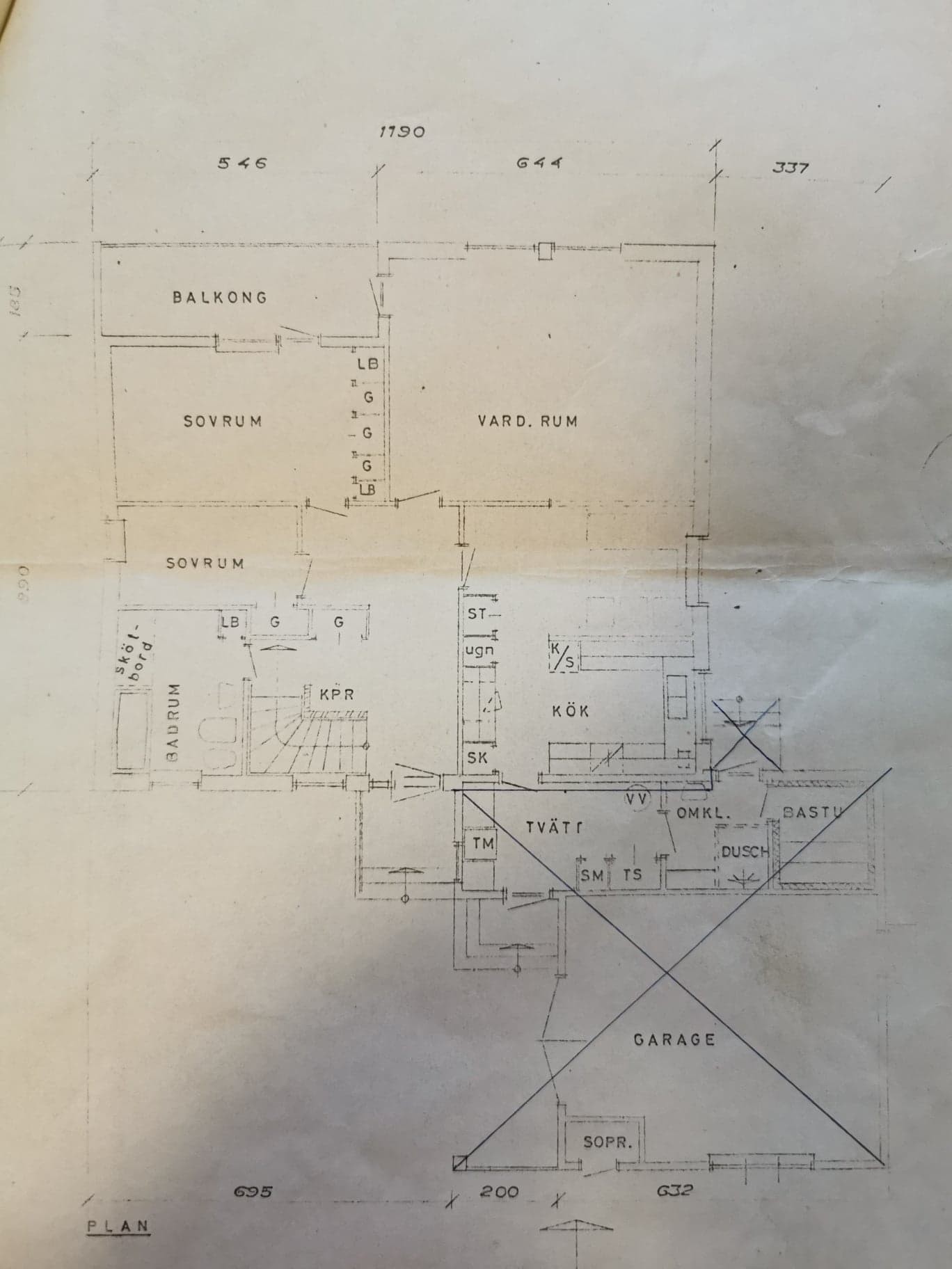

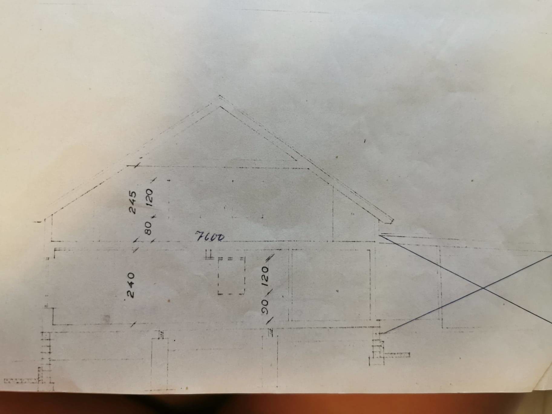

Vi tänkte riva en vägg och har påbörjat arbetet. Vi har bara planritningar från innan huset faktiskt byggdes, och där finns inte väggen med så vi antog att den inte var bärande. Nu när vi slog hål i den fastnade vi vid detta. Betyder det att väggen är bärande? Det är för övrigt en tjock vägg som går längst med takåsen, på plan 2 av 3.
Red: Lagt in de planritningar vi har att tillgå, som är minst sagt förvirrande. Det gäller alltså väggen mellan vardagsrum/kök, som nu går hela vägen däremellan. Som synes så har den varit ritad och sedan bortsuddad någon gång. Den andra ritningen är övervåningen, där väggen rakt ovanför denna är skiljeväggen mellan sovrummen (går mellan garderoberna). Bottenplan är egentligen en inredd källare så den räknas inte enligt min man, finns heller inga ritningar över den.

Spontade brädor men tretex på? Det säger ingenting om väggen är bärande eller inte, man byggde alla väggar så förr innan gipsets tid.

Åh tack så jättemycket! Isåfall vågar vi nog fortsätta eftersom den inte finns med på ritningar.
Ni behöver riva upp mer för att se hur väggen är byggd. Det är inte de brädor ni ser där som då skulle vara det bärande

Vad menar du med "längs takåsen"? Går väggen tvärs takstolarna så skulle den absolut kunna vara bärande men det behöver en konstruktör se ritningar odyl för att svara på.
Upptäckte nu att den går precis under takåsen, genom alla plan på huset... Tror vi har vårt svar där. Och ja, det här är vårt första projekt vi gör utan att ta in folk, okunniga är bara början hehe.

Fast vill ni ändå ha bort väggen så kan ni ta bort all tretex och frilägga på bägge sidor så kan en "fackman" ni kanske tar hem då lättare se uppbyggnad och hur man löser det. Väggen kan ni bli av med på något sätt oavsett bärande eller inte.
Ska hela väggen bort eller bara en del?

Halva väggen är det som ska bort, och den ska bort oavsett om den är bärande eller ej.

Lägg upp ritningar odyl här så svarar säkert någon av konstruktörerna på forumet. Planritning och sektionsritning bukar de vilja se
Fixat nu (y)

Är det väggen med alla garderober som ska bort?
Nej den på den andra ritningen, mellan kök och vardagsrum.
Om det vart öppet där en gång i tiden så borde avväxling som behövs redan finnas där men de kanske byggde igen hålet redan vid nybygge? Ni borde se vilket om ni river bort allt ytskikt och skivor.
moa.berglund
Väggen är med säkerhet bärande. Att det skulle ha saknats vägg mellan kök och vardagsrum när huset byggdes håller jag för helt osannolikt. Det krävs en avväxling med balk för att ni ska kunna öppna upp.
