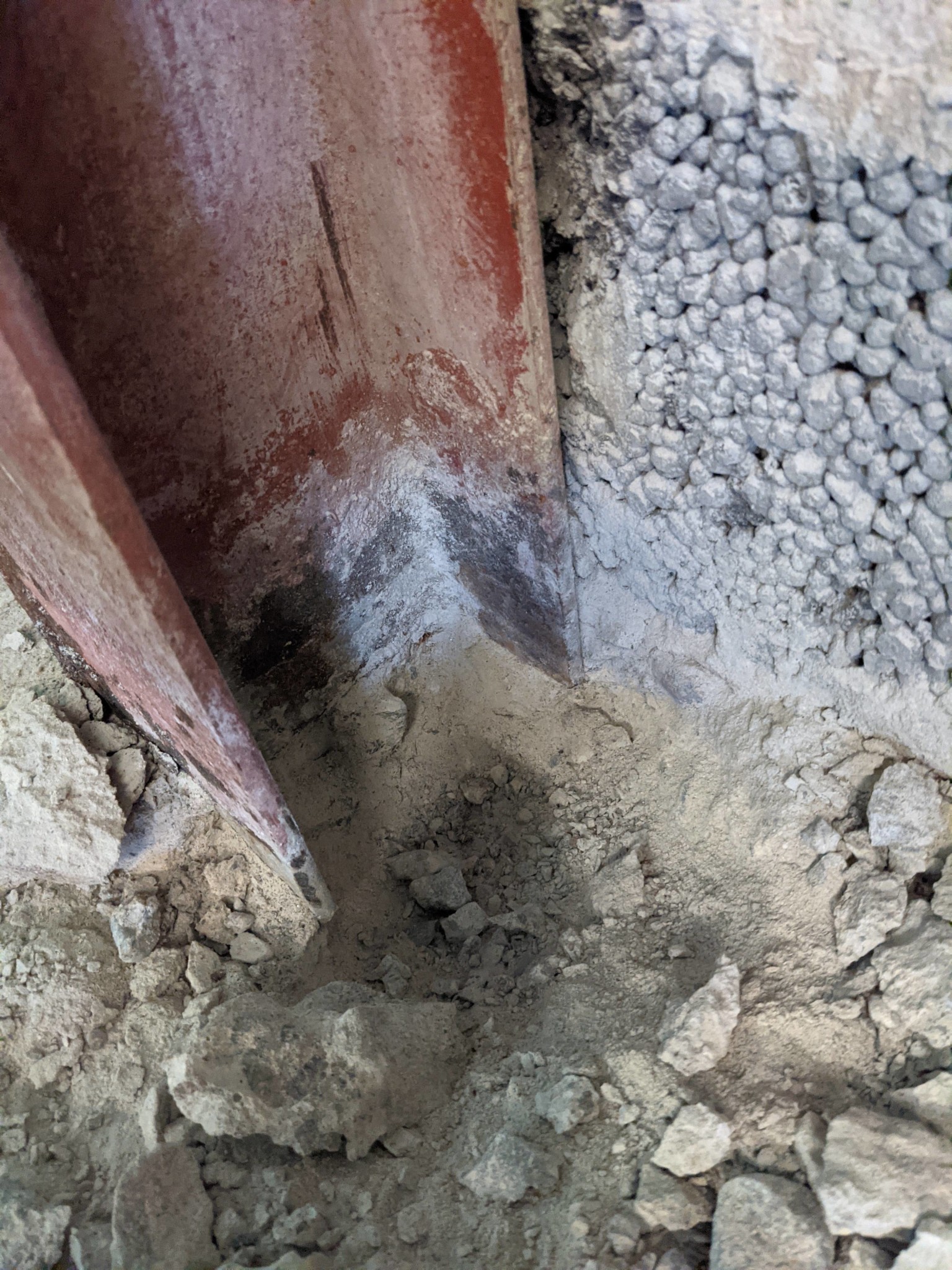

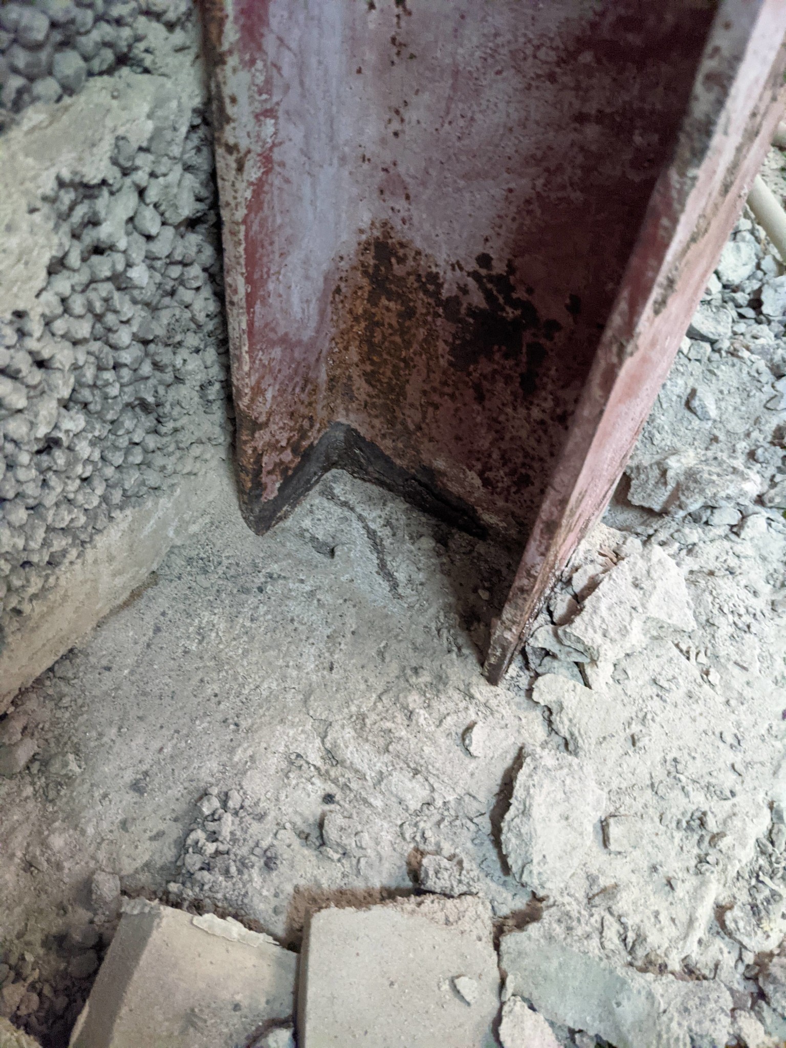

Håller på med att riva ur ett garage för att bli sovrum.
Upptäcker att en bärande stålbalk är ingjuten i betongen och eftersom plattan är oisolerad har den ju börjat rosta.
Men hur bör jag göra nu? Jag kan ju inte bara låta den vara. Har bilat upp lite på ena sidan bara för att se hur fan de är fästa, men de är bara nedstuckna i betongen några centimeter
jag tänker att man lastar av den, kapar den och svetsar dit en "fot" som man sedan kan proppa fast i golvet. Men något under foten som skyddar mot betingen typ "takpapp" ni har säkert ett bättre förslag.
MVH

Vad är det pelaren bär för något?
