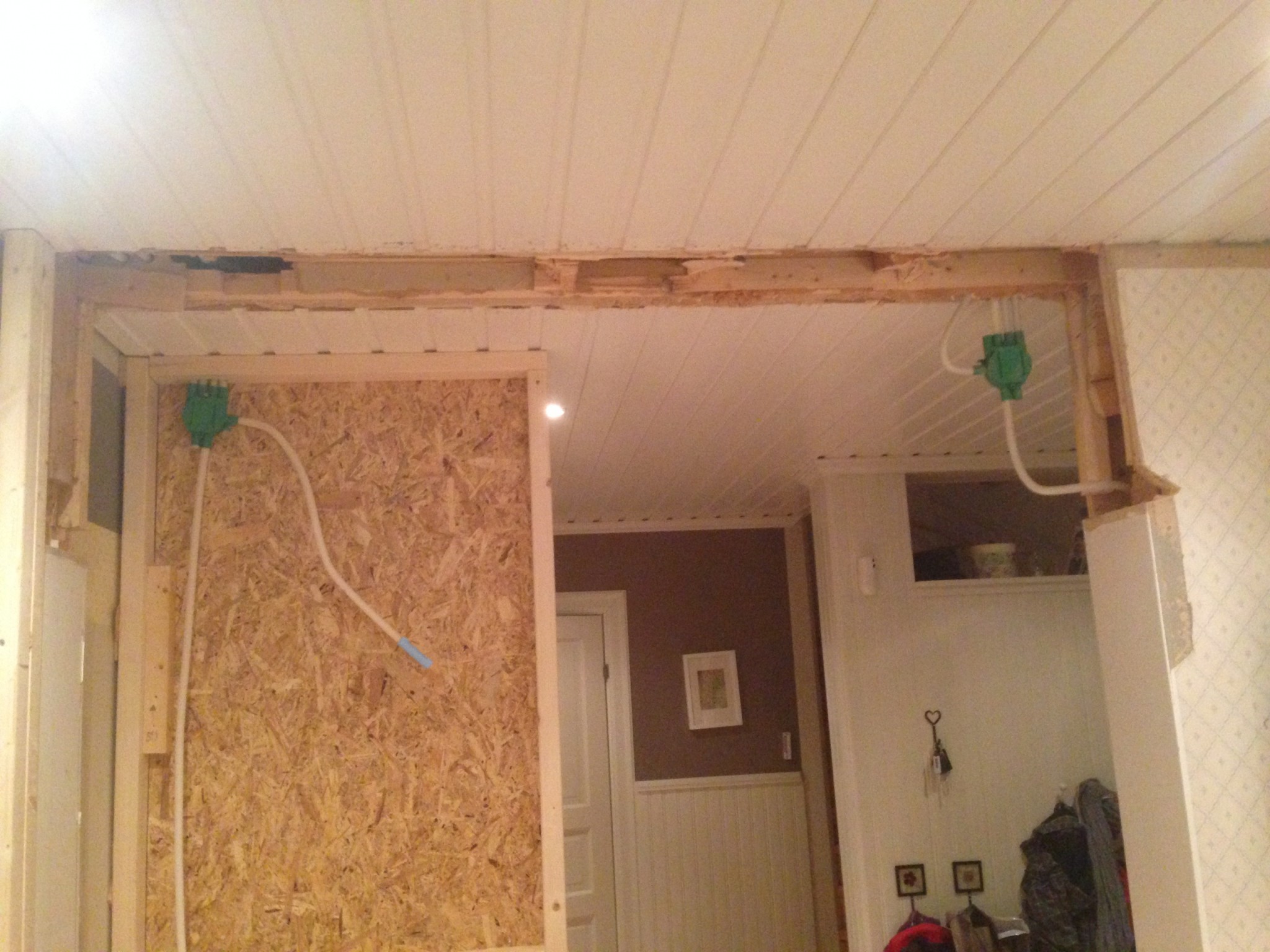

Exakt vad är en hjärtvägg?
Efter vidare undersökningar så verkar den liggande regeln endast gå in 20cm i väggen till höger och är spikad där i en lodrät regel. Känns inte som att den kan ta upp särskilt mycket last eftersom den vita hyllan och den nyare platta liggande 2" 4" an borde se ut som bananer.
Eller?
Eller?
Glöm frågan om hjärtväggen. Wikipedia förklarar rätt bra
Tror inte det är en hjärtvägg dock eftersom den inte går i husets längdriktning. Det gör däremot nästa vägg jag ska flytta en dörr i men det blir ett senare problem. Och limträbalk ska nog lösa det problemet.
