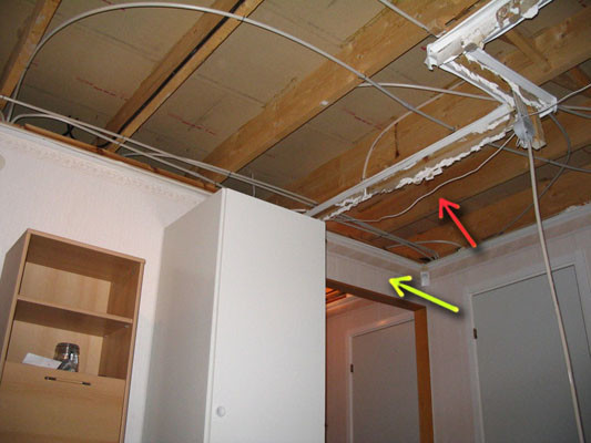

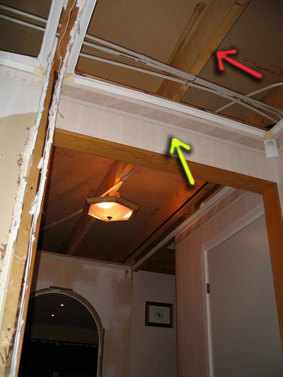

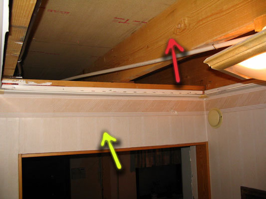

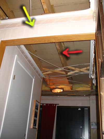

Jag vill helst riva ner den gulmarkerade, troligtvis bärande regel, som skall föreställa en öppning. Är det möjligt att göra det utan att den rödmarkerade balken (eller vad det nu kallas :D), som ligger mellan taket och golvet till övervåningen, kommer att ta för mycket stryk?
Bild 1 & 2 är riktade mot Entré.
Bild 3 & 4 är åt motsatt håll, Kök.
Bild 1

Bild 2

Bild 3

Bild 4

Hur lång spännvidd har du?
är det någon balk bakom gipset då???
har du kollat det, jag menar att det kanske bara är reglat å gipsat.
Det bör väl vara den röda som bär, men det är klart att det beror väl som sagt på hur lång spännvidden är.
Hmm. Jag är lite osäker på vad som menas med spännvidd.
Där balken börjar (i hallen) så är det 3.5 m till "gul pil".
Från den gula pilen till köksöppningen är det ca 2.4 m.
Från köksöppningen så är det 3.5 m till slutändan.
3.5 2.5 3.5
Total längd är alltså 9.5 m.
Balkens dimension är 21x4.3 cm.

Om man tar en titt på bild 2 så ser man att balken har två st tunna masonitskivor som ligger fastklämda mot den öppningen som jag vill ha bort.
Kan man inte försöka pilla bort den ena av bitarna för att se om balken trillar ner en bit? Eller är det dumt kanske? Vill ju inte förstöra mer än nödvänding. ::)
Nu är jag ingen hålfare, men med den spännvidden tror jag att en av innerväggarna är bärande. Minnet säger att 5-6 meter är max spännvidd på vanlig 195*45 massivt trä.
Har du en spännvidd på 9,5m så är minst en av de två väggarna bärande. Det är omöjligt att avgöra vilken utan ritning eller mer data.
OM den "gula" är bärande så ligger en balk bakom gipset över öppningen och isåfall kan du inte öppna upp mer än att frilägga balken.
OM den inte är bärande så finns ingen balk bakom gipsen och då är det bara att riva upp till bjälklaget.
Enklaste sättet att kolla måste vara att riva gipsskivan men om du vill rädda tapeten kan man kanske göra så här:
Eftersom innertaket verkar vara rivet borde man väl kunna känna uppifrån om det ligger en regel där. Om det gör det och det går att komma åt borrar du ett litet hål (5mm) uppifrån och om du kommer ut efter 45mm är det bara en vanlig regel men om du efter 100mm fortfarande inte kommit igenom är det en bärande balk! :)
