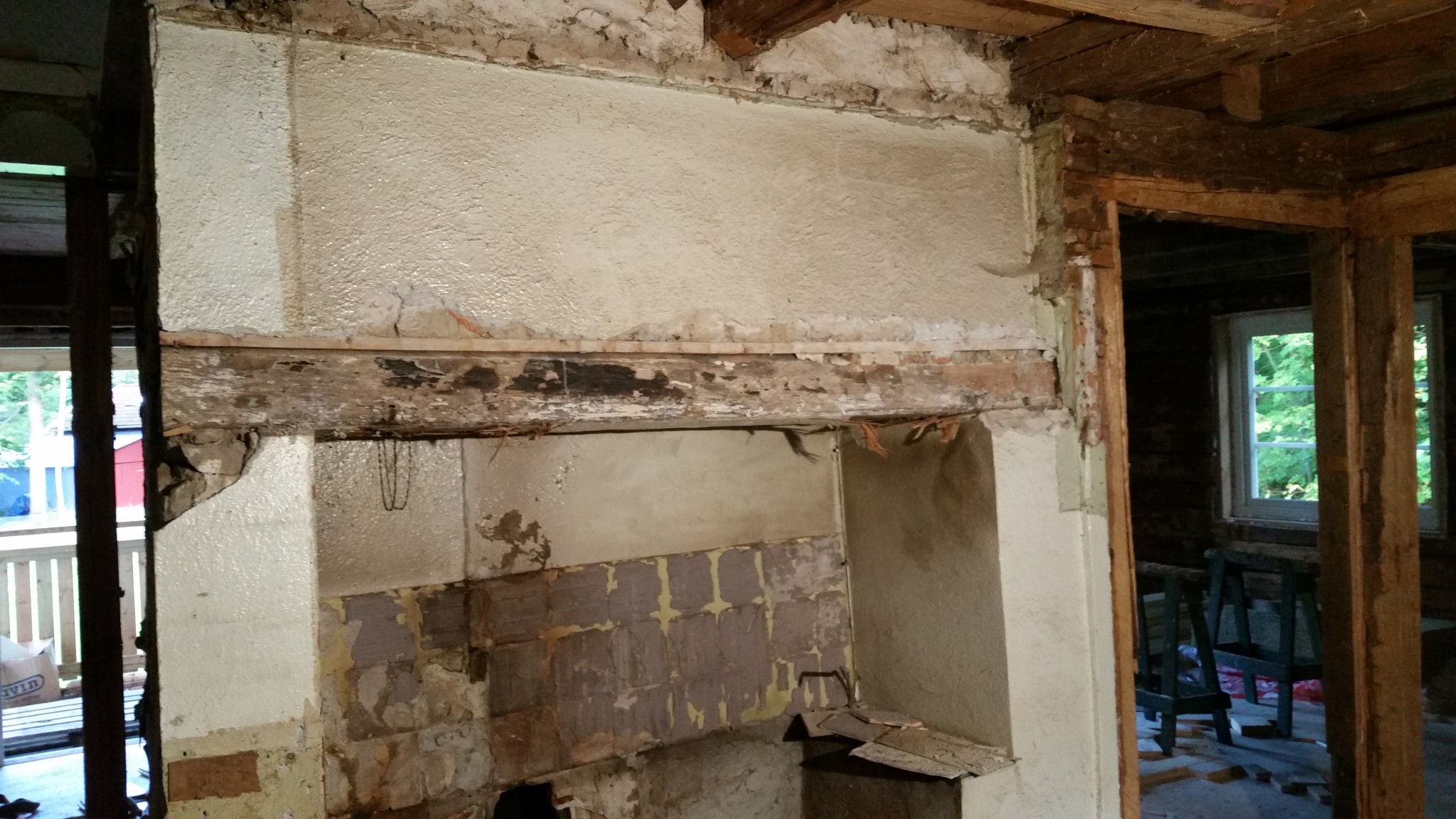

Vågar man ta bort bjälken lite försiktigt? Eller kommer allt att rasa ner?
Skulle gärna vilja en snygg båge ovanför vedspisen. Renoveringsprojekt med en exponerad vedspis och en gammal träbjälke i ett rivet rum.

Skulle gärna vilja en snygg båge ovanför vedspisen.[bild]
Skulle inte ta bort den permanent, möjligen för att byta ut den. Den måste ersättas med något som bär upp kupan.
Annars är det bara att plocka ned det som är ovanför och mura upp på nytt.
Med andra ord så kan man ta bort den sneda fula bjälken bara man ersätter med något annat som håller upp murningen? Typ en stadig järnbalk 20 cm högre upp så man inte slår i huvudet när man böjer sig fram över vedspisen?
