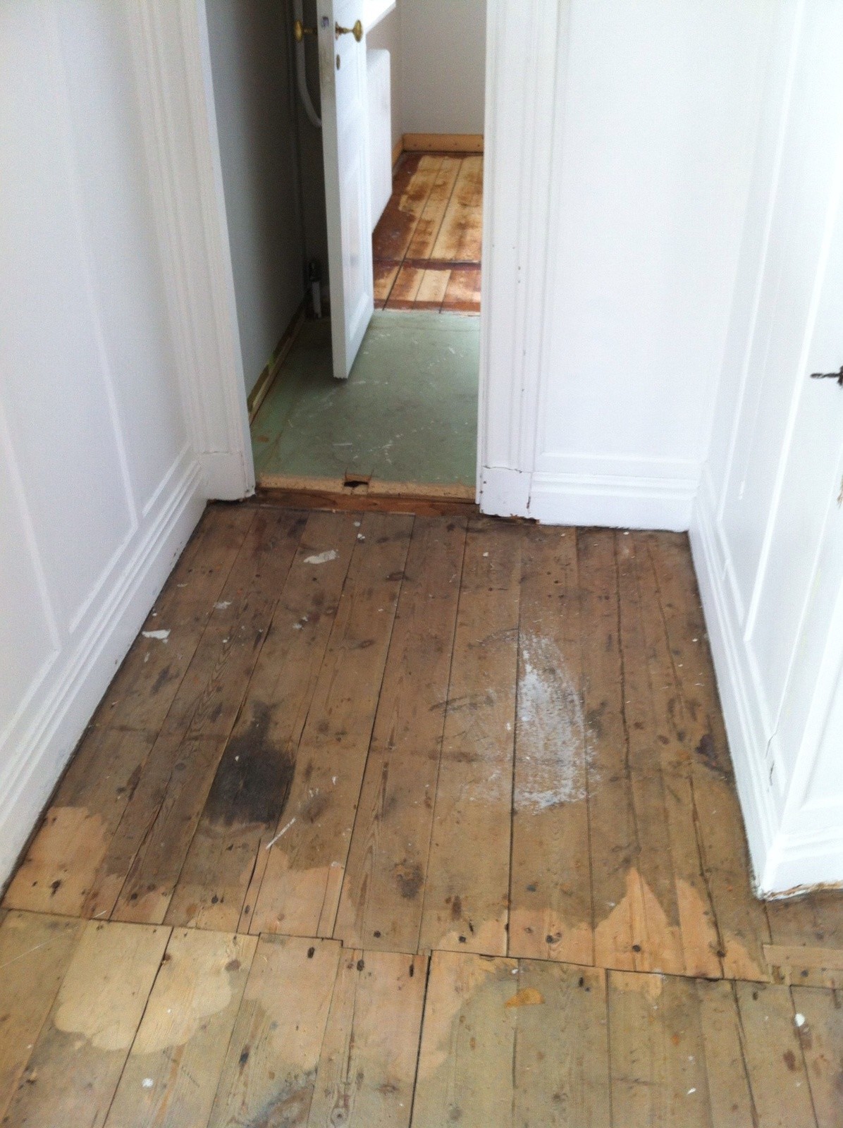

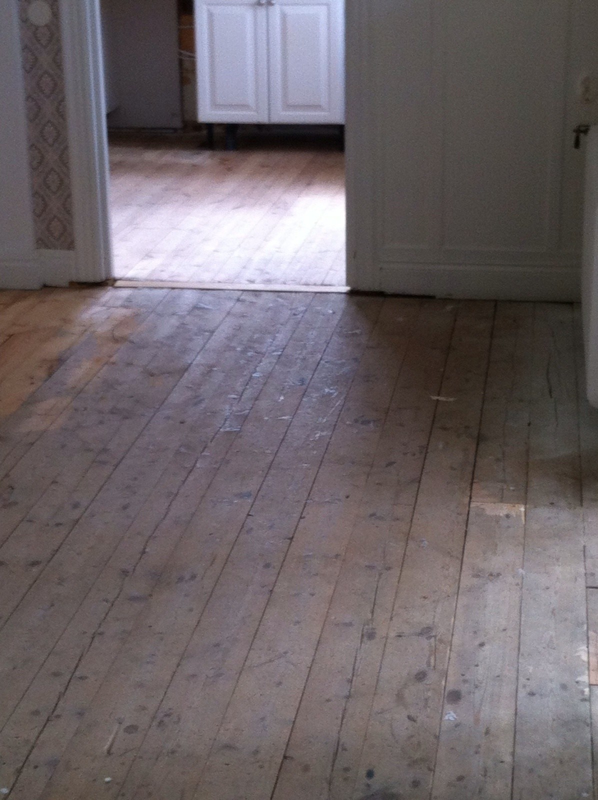

Vad tror ni? Är detta gamla trägolv helt enkelt bara lortigt eller är det mer troligt att det grå är någon beläggning från tidigare mattor, lim etc?
Funderar inför en kommande slipning av golvet.
Som ni ser har någon tidigare börjat slipa vissa ställen på golvet.
Tacksam för era synpunkter!

Ser ut att vara 60-70 års samlat gunk, samt att utan på trä mörknar med tiden.
Det bruna på golvet i rummet längst in på första bilden är fernissa. Dvs den typ av lack som var vanlig på furugolv i början av 1900-talet. Det grå på de andra golven är kort och gott vanlig smuts. Det ser ut som om man lappat och lagat de gamla golven vid någon renovering och sedan slipat dem grovt för att få dem jämna och sedan lagt matta eller masonit, kanske på 50-talet. Byggstädning då var uppenbarligen inte vad det är i dag, man verkar mest ha sopat ner skiten i någon springa. Så kvar på den grova ytan blev det som sopborsten inte tog. Vad det är - tja, det beror nog mest på vilka andra arbeten som gjordes samtidigt.
Är det dessa golv du tänkt såpskura enligt annan tråd? Om det är fernissat som är original i huset så är det kanske bättre att fortsätta med det? Såpskuraning av gamla fina, fernissade golv respektive lappade undergolv brukar bli ungefär lika fula stilbrott som att montera en fuskbakugnslucka i en 80-talsvilla...

Ja ni, säkert en blandning av allt möjligt..
PNO, angående fernissa. Det är endast i det lilla rummet som du ser på första bilden som har denna typ av mörka yta. Resten ser ut att vara nästintill trärena eller lackade. Lägger med en bild på ytterligare rum nu.
Går det verkligen inte att slipa, luta och såpaskura dessa golv med lyckat resultat?!

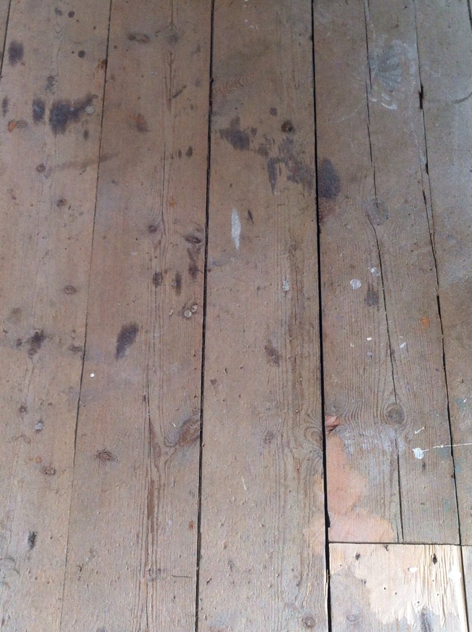

Har du verkligen tänkt att slipa och lacka/olja/såpskura detta golv?Stina71 skrev:
Om du ursäktar att jag säger det så är ju golvet tämligen fult!
Fullt med skarvar, stora spikhål, långa sprickor och fula lagningar.
Täck över med ett nytt ytskikt i stället:
Linoleum, plastmatta, heltäckningsmatta, laminat eller vad som helst!
Den där slipningen är nog bara en utjämning för att plastmattan eller vad det har varit ovanpå skulle kunna läggas.
Troligen är de gamla och de nya brädorna inte riktigt lika tjocka, så det blev en nivåskillnad i skarven.

Kan iallafall tillägga att planken på sista bilden är ca 5 cm tjocka.
Och det som uppfattas som de största spikhålen i detta golv är en rad med grova smidda spik, som jag har tänkt försöka slå ner lite innan slipning och sen ha kvar som en "dekoration" från förr.
