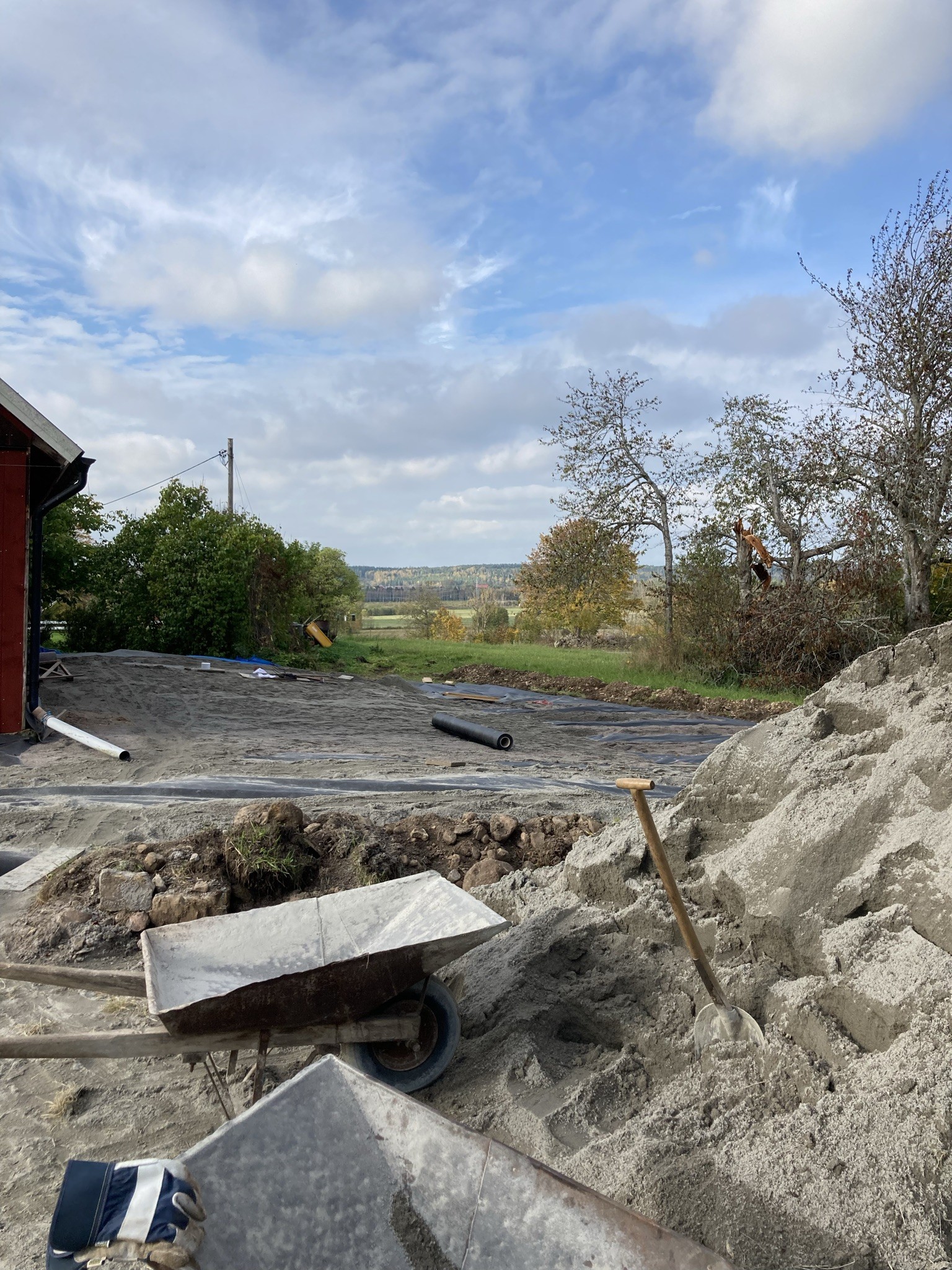

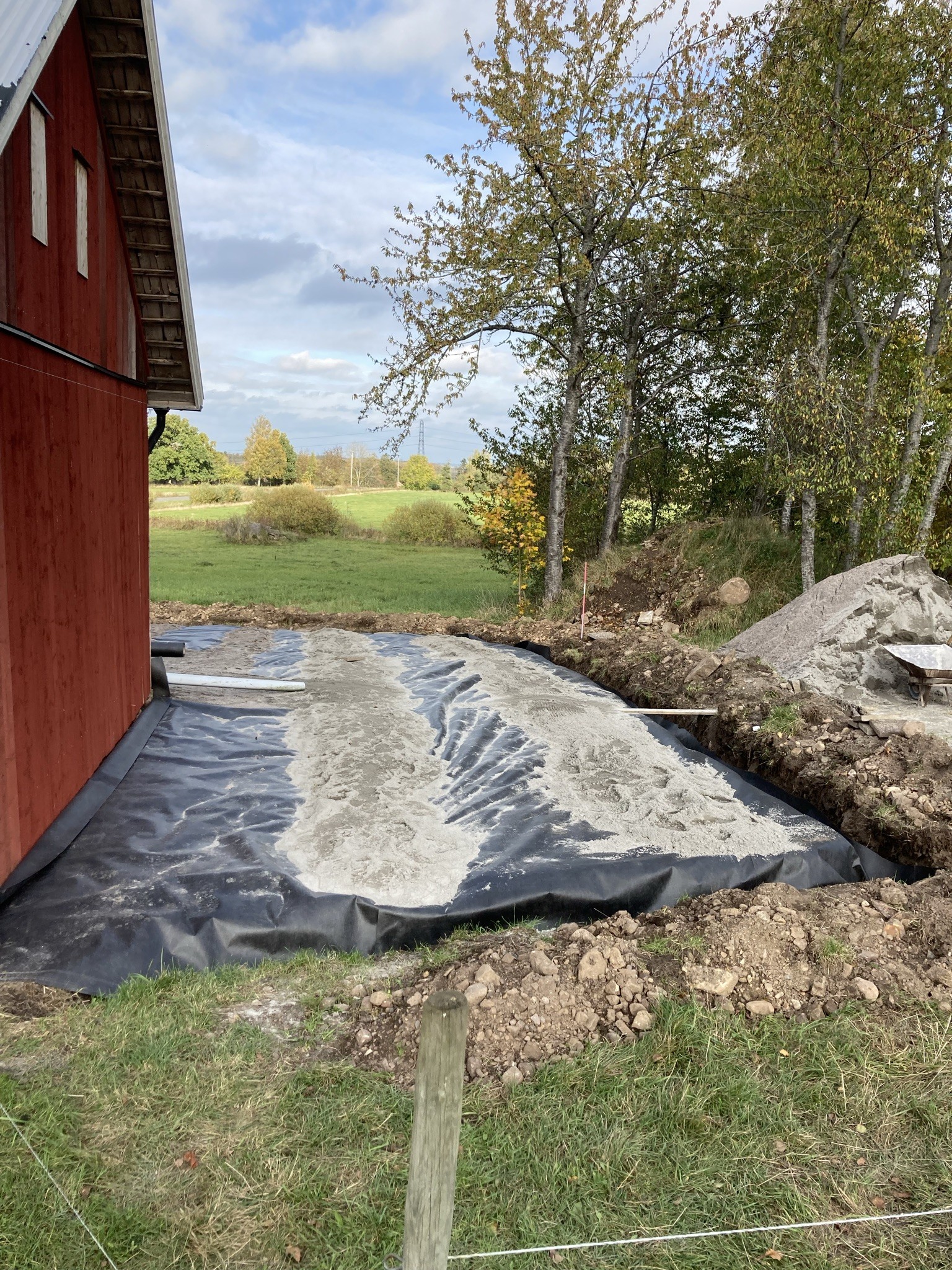

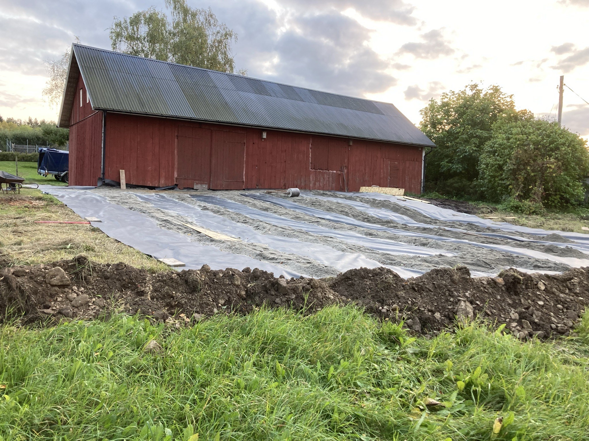

Har varit med om bekämpning av växten, ett bestånd vid en ladugårdsvägg på ca 7x6 m. Ägaren har fått och följt råden från lokal miljöinspektör. Växten klipptes ner helt, inget grävdes upp. Marken täcks med glasfiberväv och skarvas med dubbelhäftande tejp. Ett dike grävdes 7 m bort från yttersta plantan och väven läggs ner i diket. Allt ska täckas med stenmjöl och eventuellt ett lager makadam.
Rullarna är 50 m långa och 2,5 m breda. Överlapp på 0,3 m. Nästan 5 rullar har gått åt.Viss tilljämning av underlaget och bortplockning av vassa stenar och även några stubbar grävdes bort, men de var utanför beståndet.
Om något år vet vi om det fungerade
