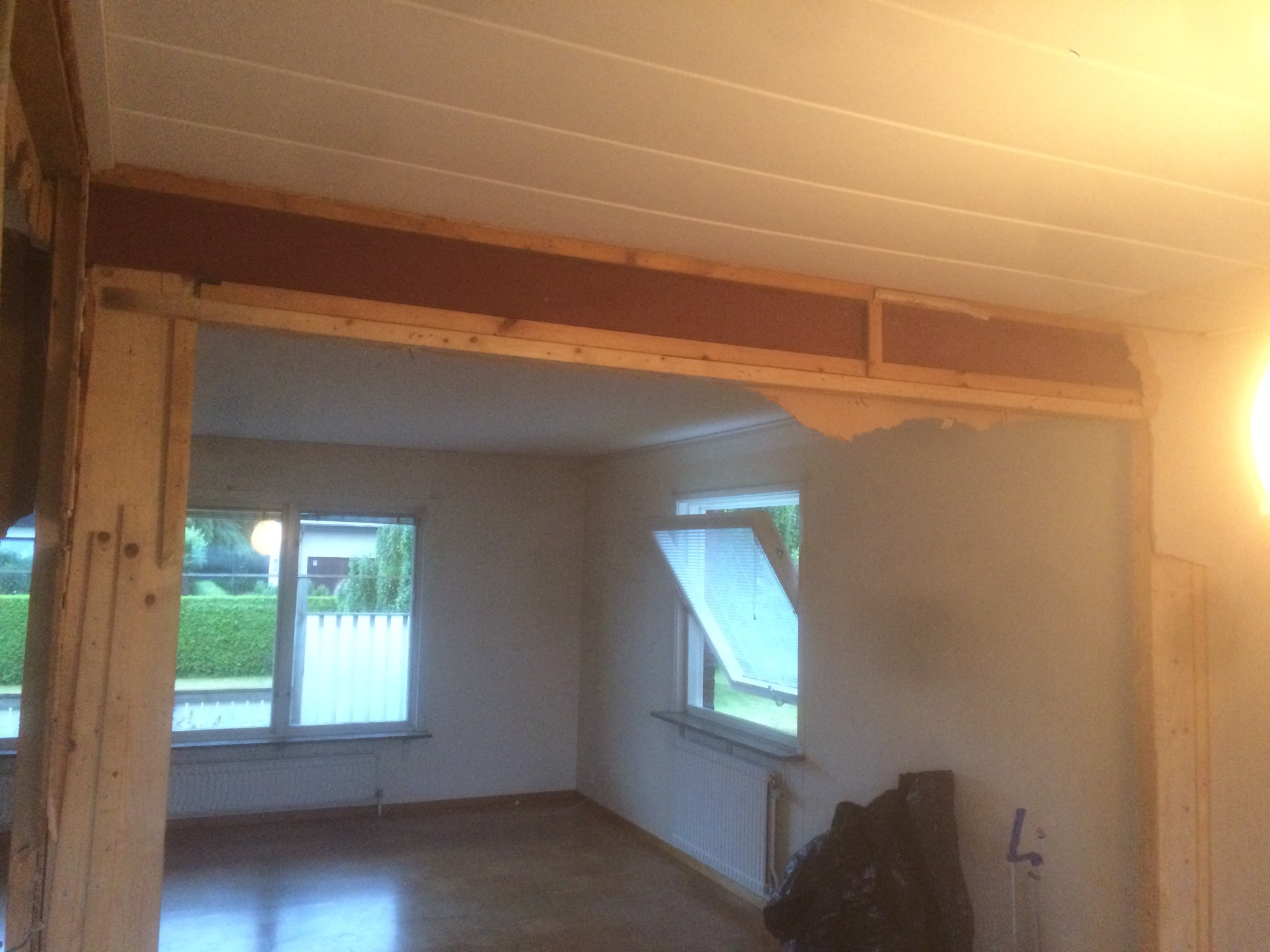

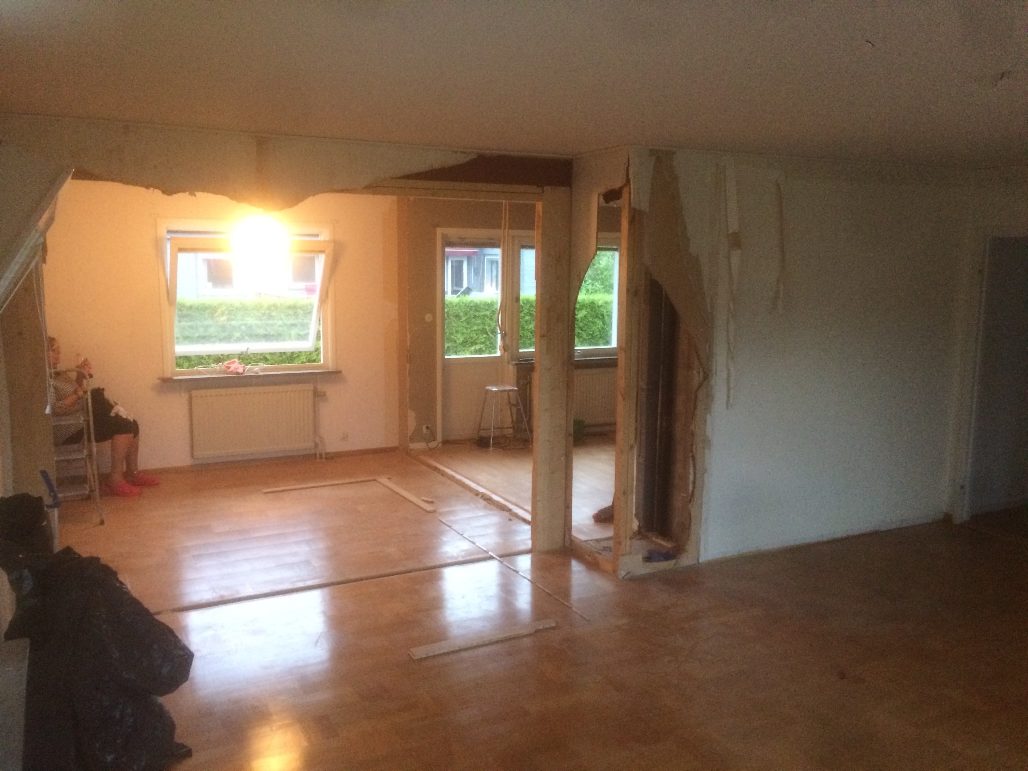

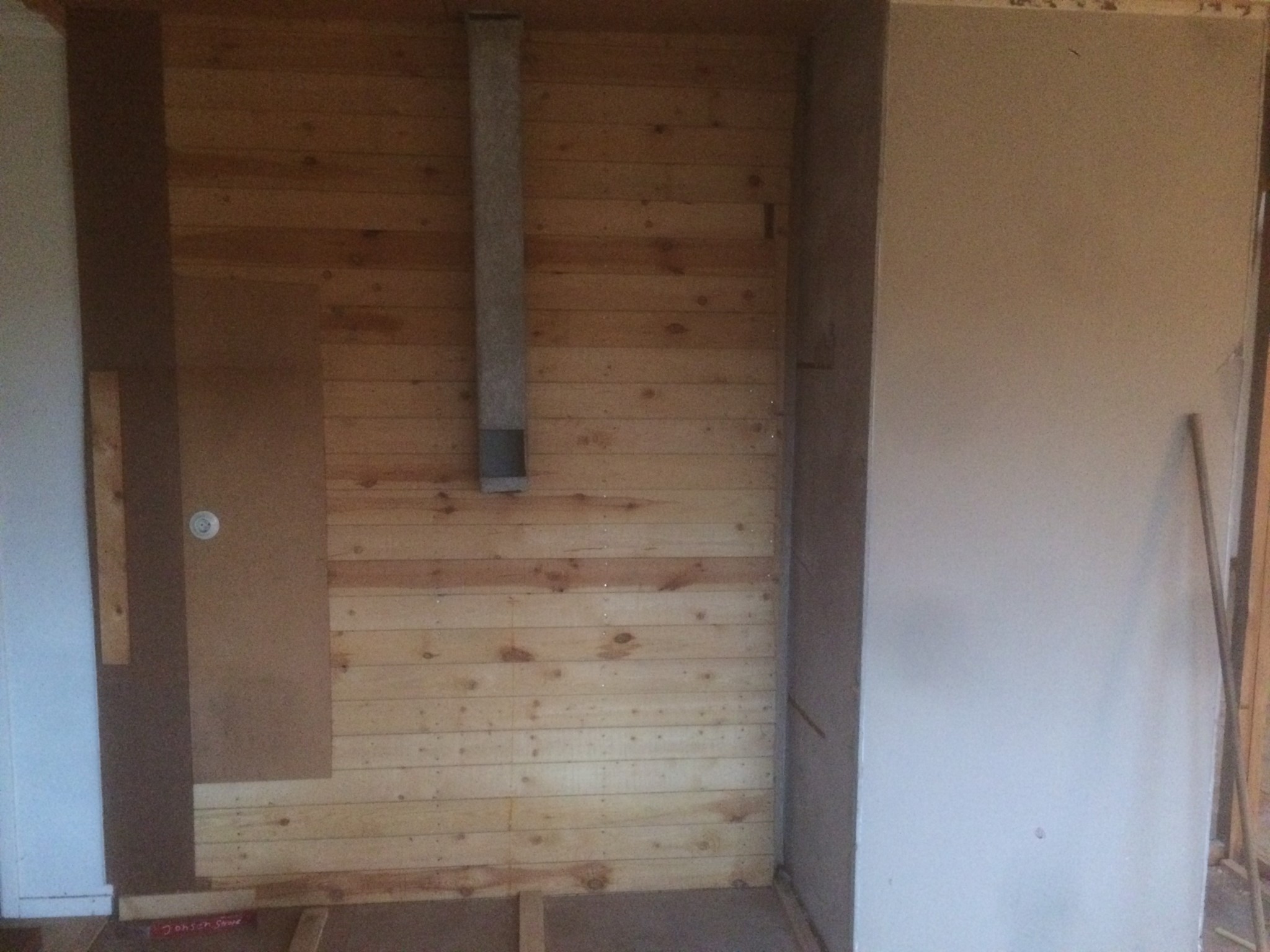

Två väggarna är hjärtväggar som jag ska ta bort. Dom är i linje med murstocken. Ena är ca 3,7m men är avbärd i förebyggande syfte ca 3m som syns på bilderna med en röd stålbalk och den andra ca 120. Den ser man på bild med råspont.
Jag skulle vilja göra om avbärningen så jag får 3,7m öppet och stolparna gömms i yttervägg respektive murstock. Murstocken har en vinge som går ut ca 10cm så där ser jag inga större problem. Och i yttervägg borde det heller inte bli några problem.
Väggen med råspont tänker att jag kan gömma in en stolpe på motsattsida om murstocken för där är en vinge oxå utmurad på ca 10cm. Och använda den järnbalken som finns och kapa till den så den passar.
Det jag skulle vilja ha input på är vilken dimension jag ska ha på avbärningsbalken och stolpar. Ska jag använda limträ eller stål? Några andra tillvägagångssätt ?

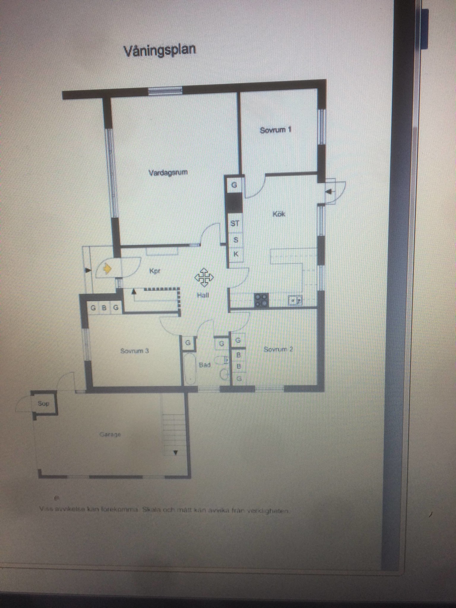

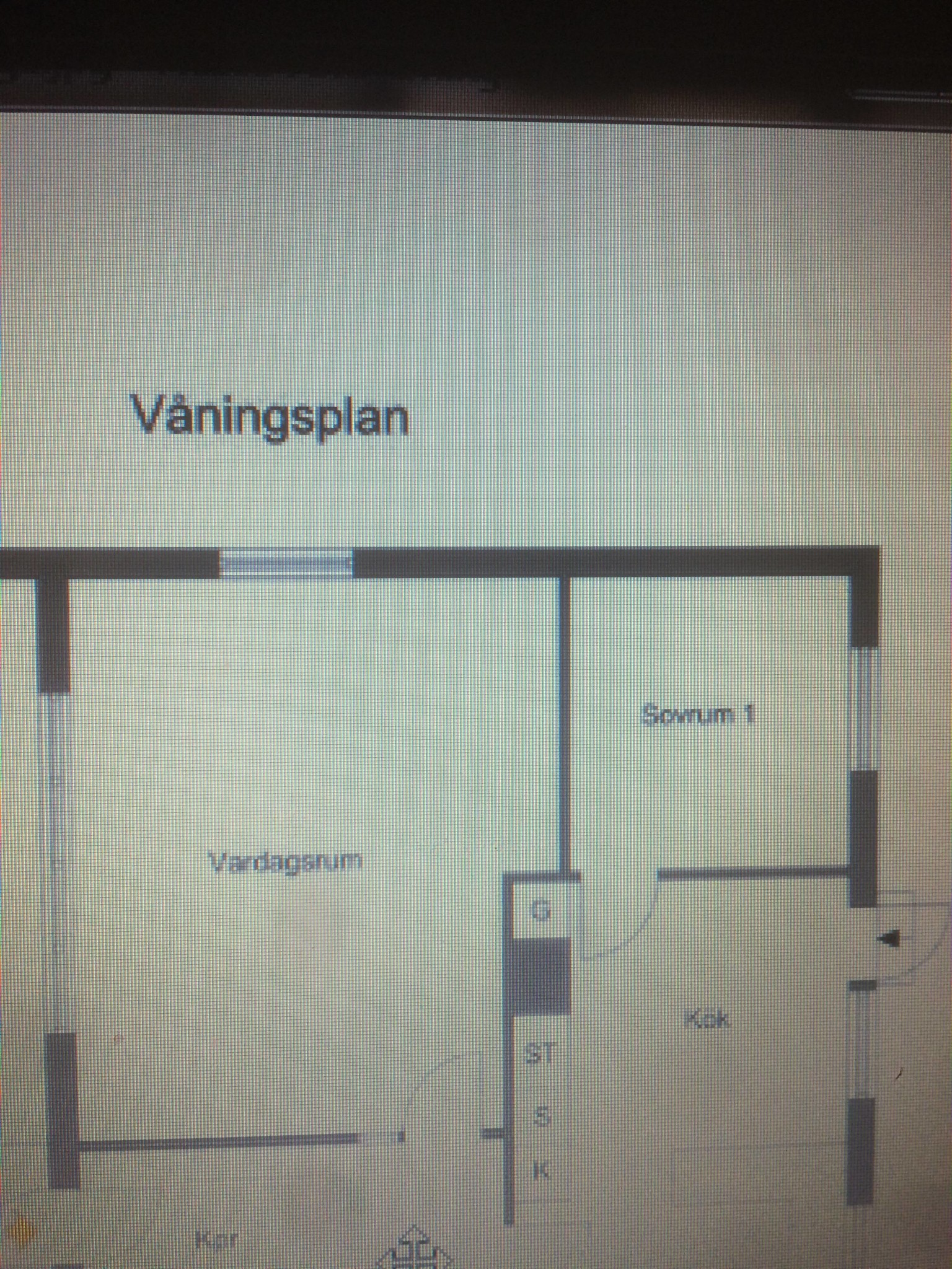

Planlösning innan rivning. I Väggen mellan vardagsrum och sovrum 1 finns den röda järnbalken.
Mellan murstock och kylskåpet är väggen med råspont.

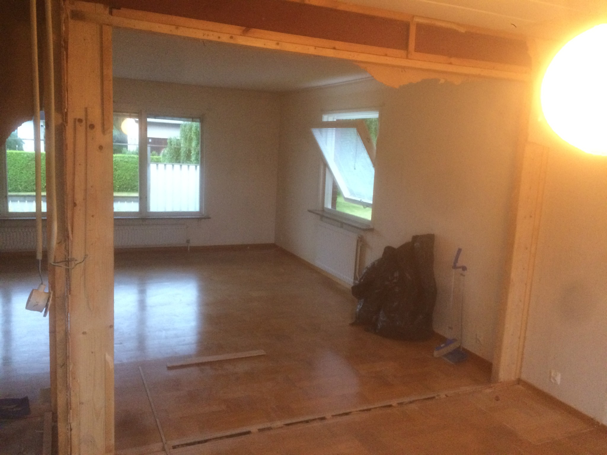

Bilder efter rivning
Mustocken är till höger på bilden med råspont.

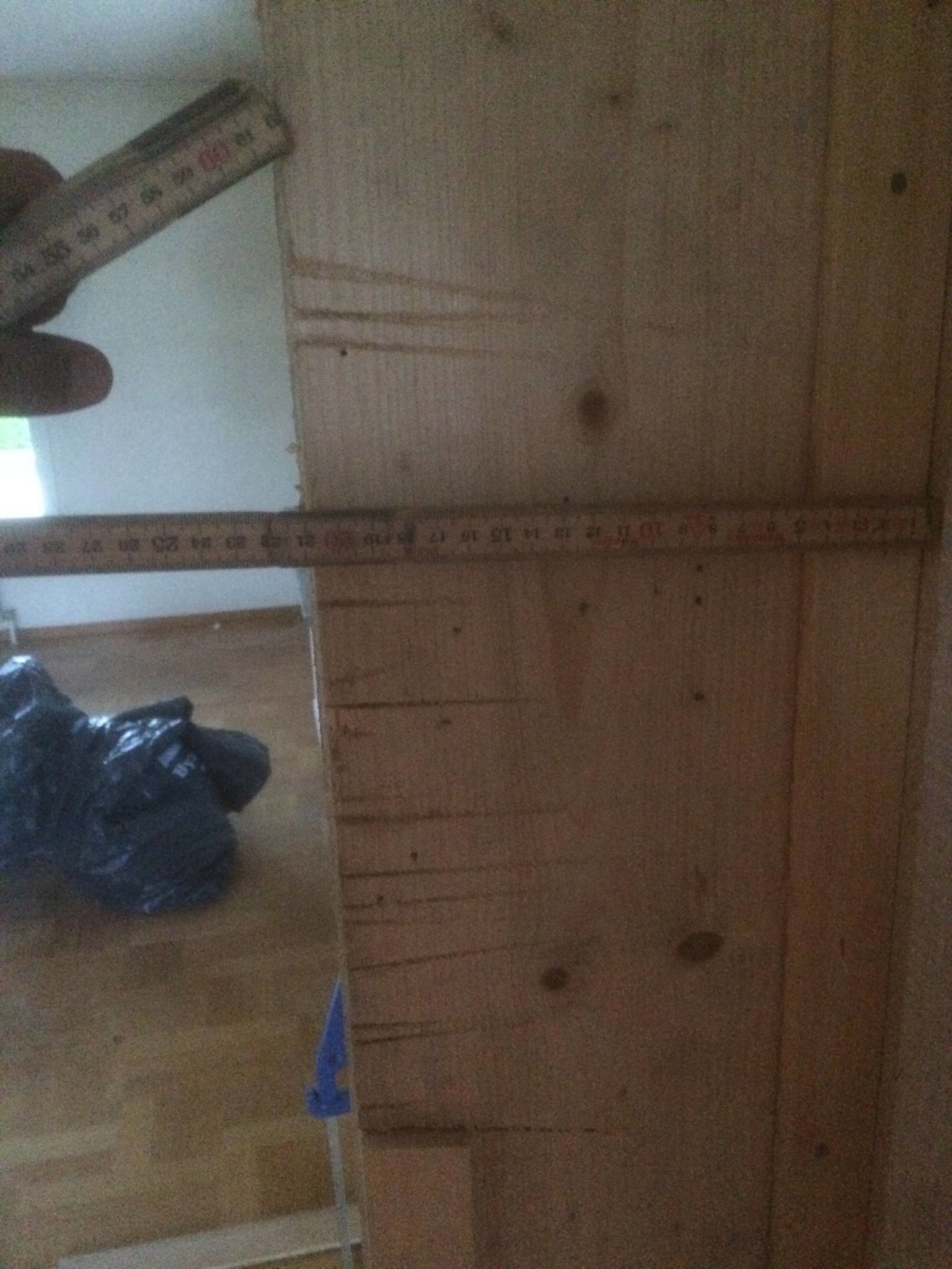

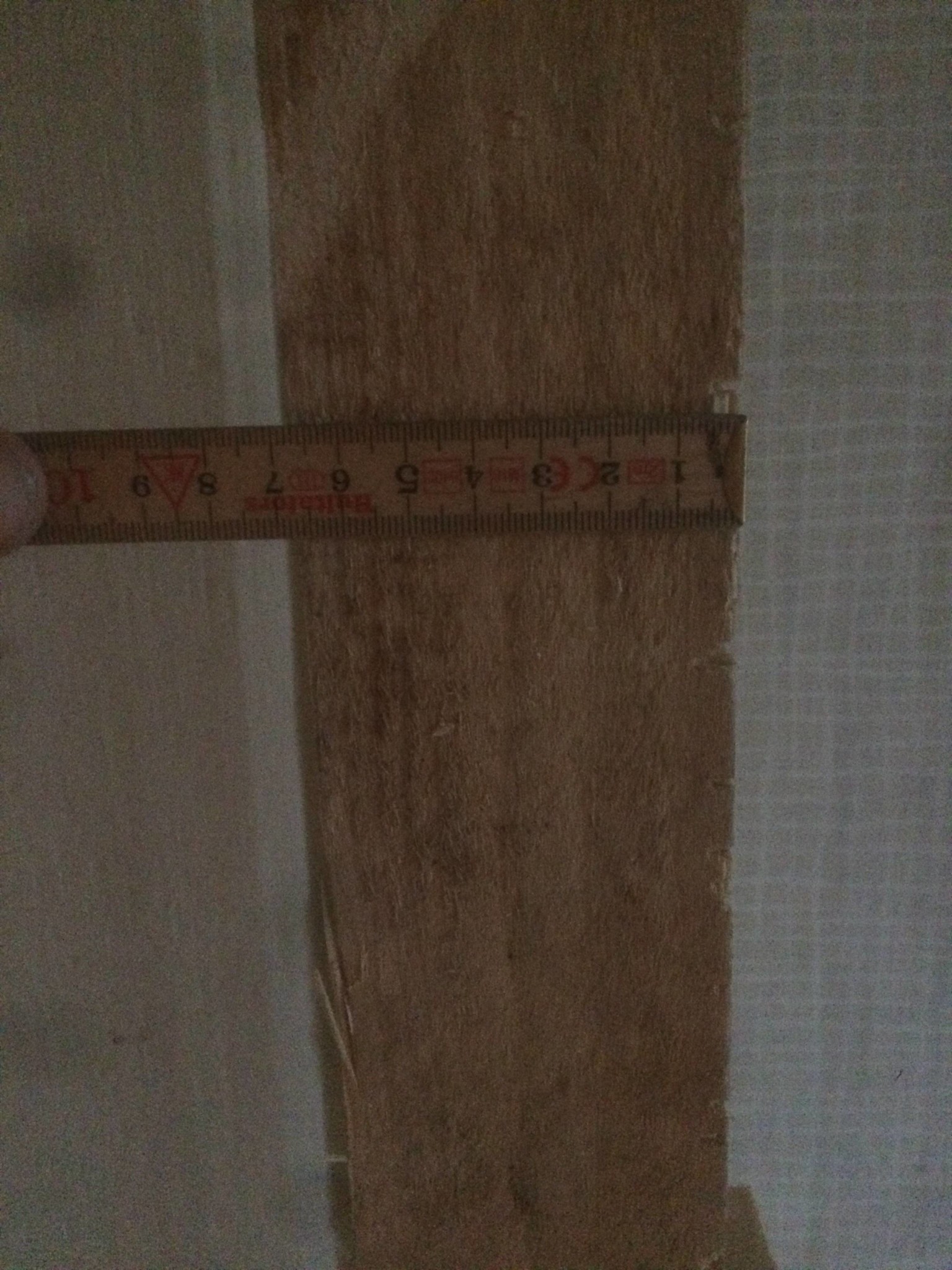

Dimensionen på reglarna i väggen är ca 70x50 mm. Stolparna balken ligger på är 220x70mm

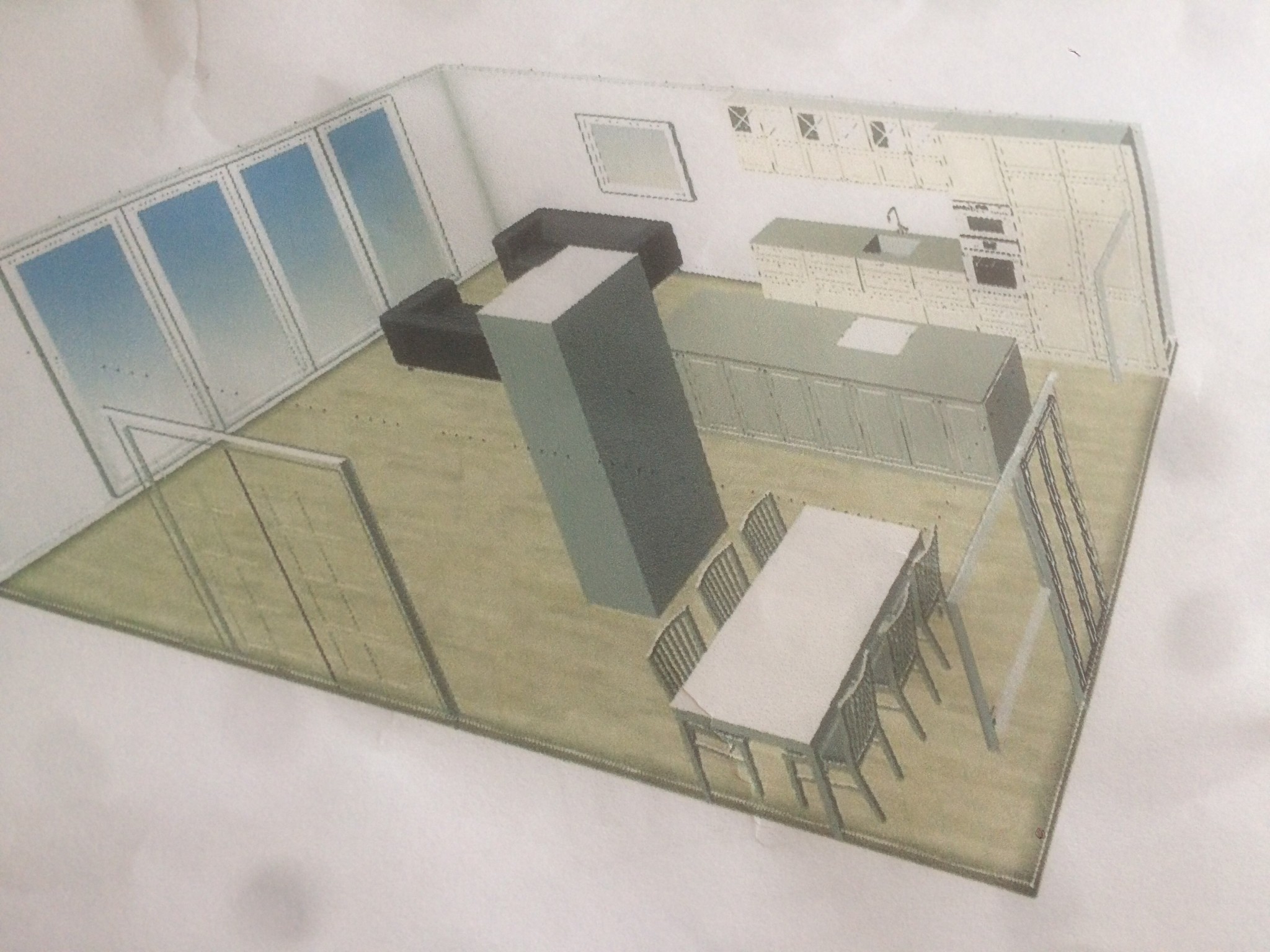

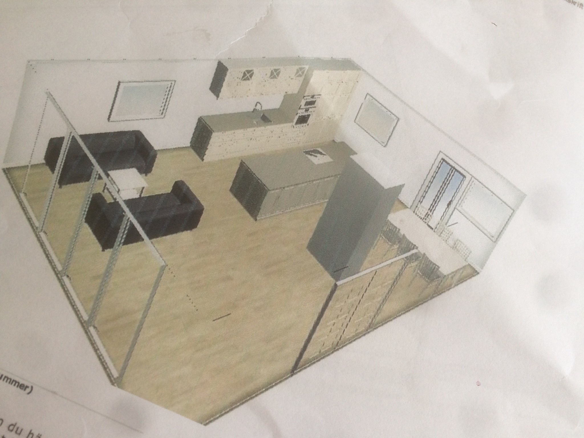

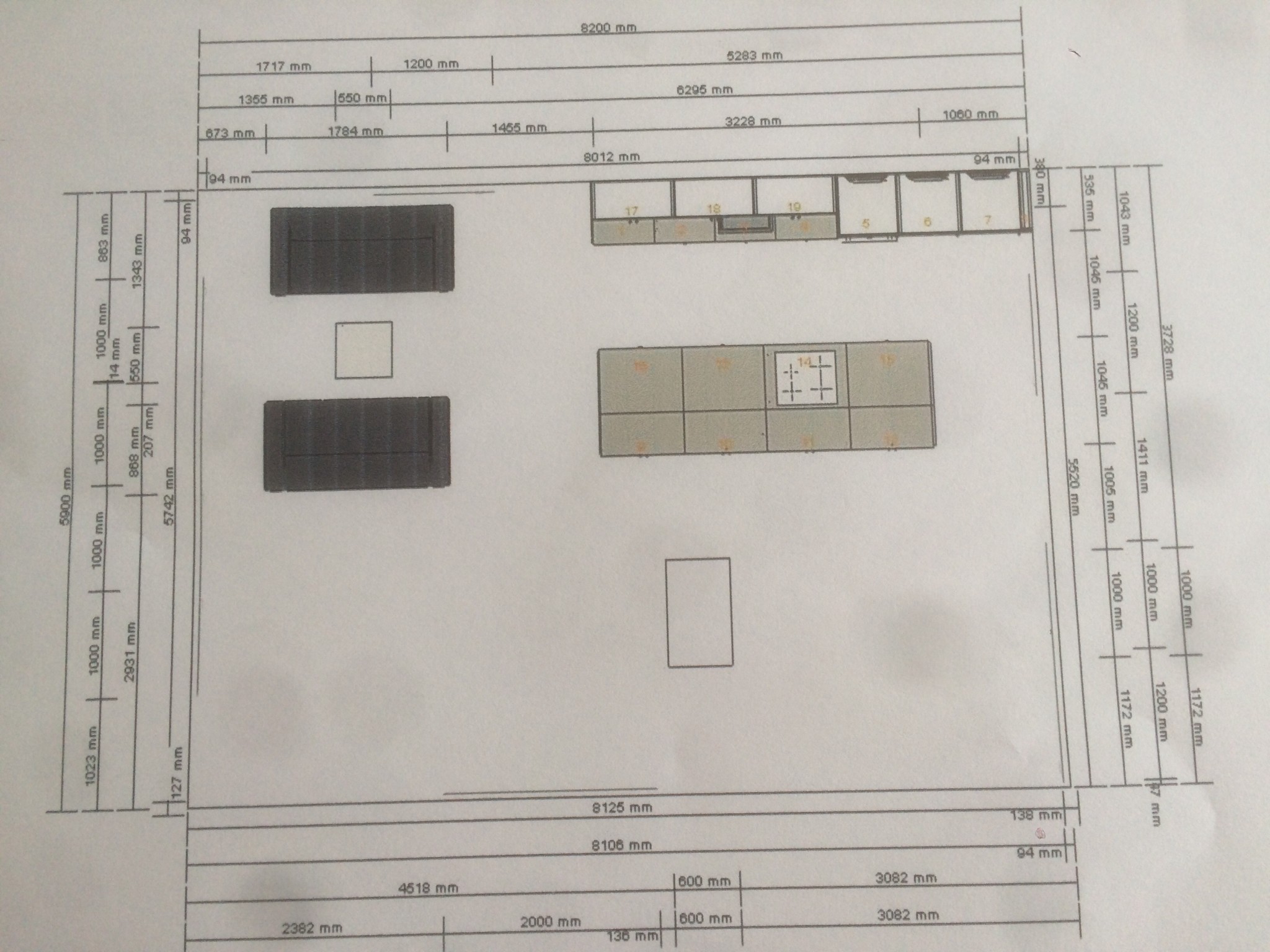

Bilder på hur tanken är när det är klart.
