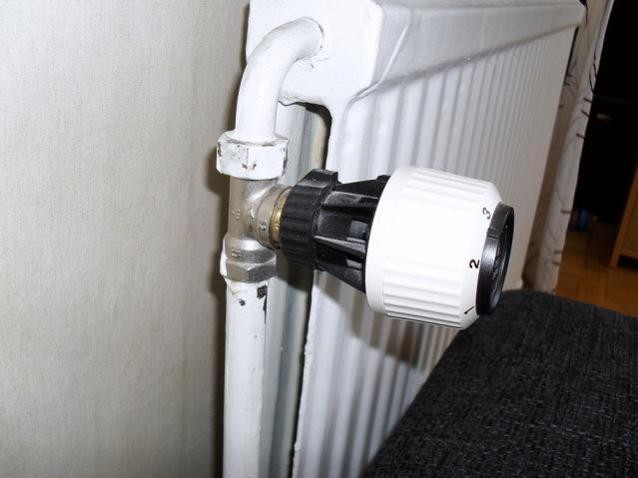

MIna termostater på elementen är vridna så de pekar rakt ut från väggen, mycket störande.
Är det bara att lossa på "muttern" och vrida temostaten 90 grader och dra åt igen?
/Mikael
Japp, den övre mutter är nog inget problem men rörgängan kan gå i botten och då är det stopp på vänstermonterade termostater. På högermonterade lossar man termostaten på rörgängan, då finns en lite risk för läckage i stället.
Synnerligen dumt att sätta dess rakt ut.
Protte
Bara ett förtydligande, den övre är lekande med kontätning, inga problem att dra loss och i övrigt som protte skrev.
