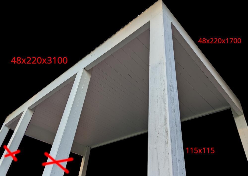

Min farstu har två pelare vid fasaden och fyra framme vid trappan.
Jag skulle vilja ta bort de två innersta så det bara är två vid trappan.
Klarar 48x220x3100mm regeln det utan att börja svikta som en banan?
Jag vet inte vad vikten kan vara ovanpå det är ett normalt litet tak med rännor på kortsidorna.

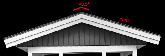

Då det är rännor på sidorna, antar jag att det är ett sadeltak. Hur stor är takvinkeln, skulle du gissa, 15 eller 30grader? Nästa fråga, är vad det är för taktäckning, plåt eller pannor? Det är även fråga vart i landet, taket finnns?
Om det är ett plåttak, och du inte bor högre upp än Dalarna så är det inga problem. Om den inte är skarvad, eller infäst på något okonventionellt sätt, iallafall.

Snölastzon 2 kN/m²
Betongpannor.
Ovanpå vindskivorna mäter jag 18,6 på ena, 19.4 lutning på andra.
Infästningen, är inte synlig inifrån vinden så monteringen är kanske av enklare slag men utförd av husbyggarna och godkänd vid nybygget.
Om min önskan är olämplig i nuvarande form,
kan jag då skruva på en till regel på insidan, säg att det blir 48x220x3100 + 45x220x3100. Skulle det stärka eller bara belasta?

Låg taklutning, och betongpannor är sådant som är mindre bra. Men du har bara snözon 2,0 vilket är bra. Vidare så måste ju sadeltaket vara uppbyggt med någon form av takstol. Denna kommer att ta den störst lasten och fördela den på de två yttersta stolparna. "Summa, summarum" kan du riskfritt ta bort de två stolparna i mitten, helt utan risk.Y Yrrol skrev:Snölastzon 2 kN/m²

1) Vad är lämpligast att använda. Tryckt 115x115 gran med gl30h klassning, eller furu med GL28h klassning? Nu när jag byter ut pelarna. (Vill helst ha så få kvistar som möjligt och då vore furu lämpligare, men den är svagare?) Har som mål att måla dom sen.
2) Jag bröt bort innertaket och fick se att takstolarna är på ca 111cm cc avstånd.
Och apropå om min utpekade balk är bärande nog så såg jag nu att balk+takstol så är den 38cm hög.
Alltså 48x380mm sammanlagd balk ovanpå pelarna. Och mittenpelarna som jag önskar ta bort står inte på plintar under verandan.
- Nästa fundering blir då hur byggnaden står emot sidopåfrestningar, ifall mittenpelarna har sådan funktion.
