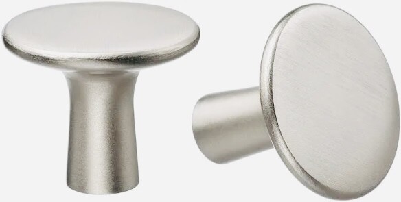

Det är 5 spottar samt en touchknapp (en enkel skåpsknapp i metall som är fastskruvad undertill i skåpet). En kabel går fram till touchknappen från trafon. separata kablar till respektive spott från en splitter. Det systemet har fungerat perfekt i 15år.

- Touchknappen fungerar enbart om jag håller andra handen på diskbänken.Men då fungerar allt felfritt. Om handen inte hålls på diskbänken händer inget när jag vidrör touchknappen.
- En mätning mellan touchknappen och jorden på ett närliggande uttag visar ca 200 V.
- Sätter jag ena handen på touchknappen och andra på jordskenan på vägguttaget så får jag en mindre stöt. Min multimeter mäter tyvärr inte AC-ström så jag kan inte kolla detta.

Ja alltså touchknappen är en enkel skåpsknapp i metall som är fastskruvad undertill i skåpet. På insidan sitter kabeln fäst med muttern som också fäster knoppen.
Trafon går inte att koppla fel. Det är ledare och nolla samt tråden som går till touchknappen på ena sidan. LEDarna kopplas in på andra sidan. 24V.

Och den metallknoppen vill vi gärna se närmare på. Jag ställde en fråga om den är avsedd för 230 V. Hur var den inkopplad tidigare?
Jaha, men knoppen är ju bara en metalldetalj som du rör vid. Den har ingen övrig funktion. Den är ansluten till en dimmerfunktion/produkt, eller till den nya trafon. Vi får ju inte riktig klar och redig info från dig.
