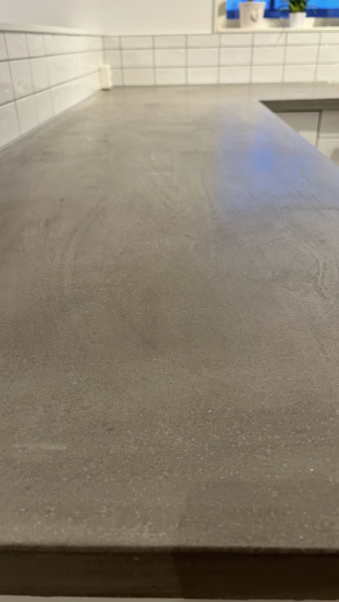

J JIMMEN skrev:
Fråga, har du lagt nån slutprimer eller likande på?
Cement suger ju fukt tänker jag?
Vi har flera olika sorters microcement tillgängliga här i bygden men bara den från Stoh ska vara badrumssäker har jag hört, är det nått sånt?
Hagmans dammbindning, ett tjock lager med den så blev det rätt så bra tyckte jag. Ytan blev flammig och levande
Nej, jag har använt helt vanlig cement från byggmax, det drog för mycket i snåltarmen när jag fick priset på mikrocement
karlmb och 1 till

Dudeish TrollMann skrev:
Du tänker rätt men med en polymerer i blandningen blir det mer hållbart och heter microcement har precis gjort köksön och skall göra resten i helgen
Supersnyggt! Hur tålig blir ytan?

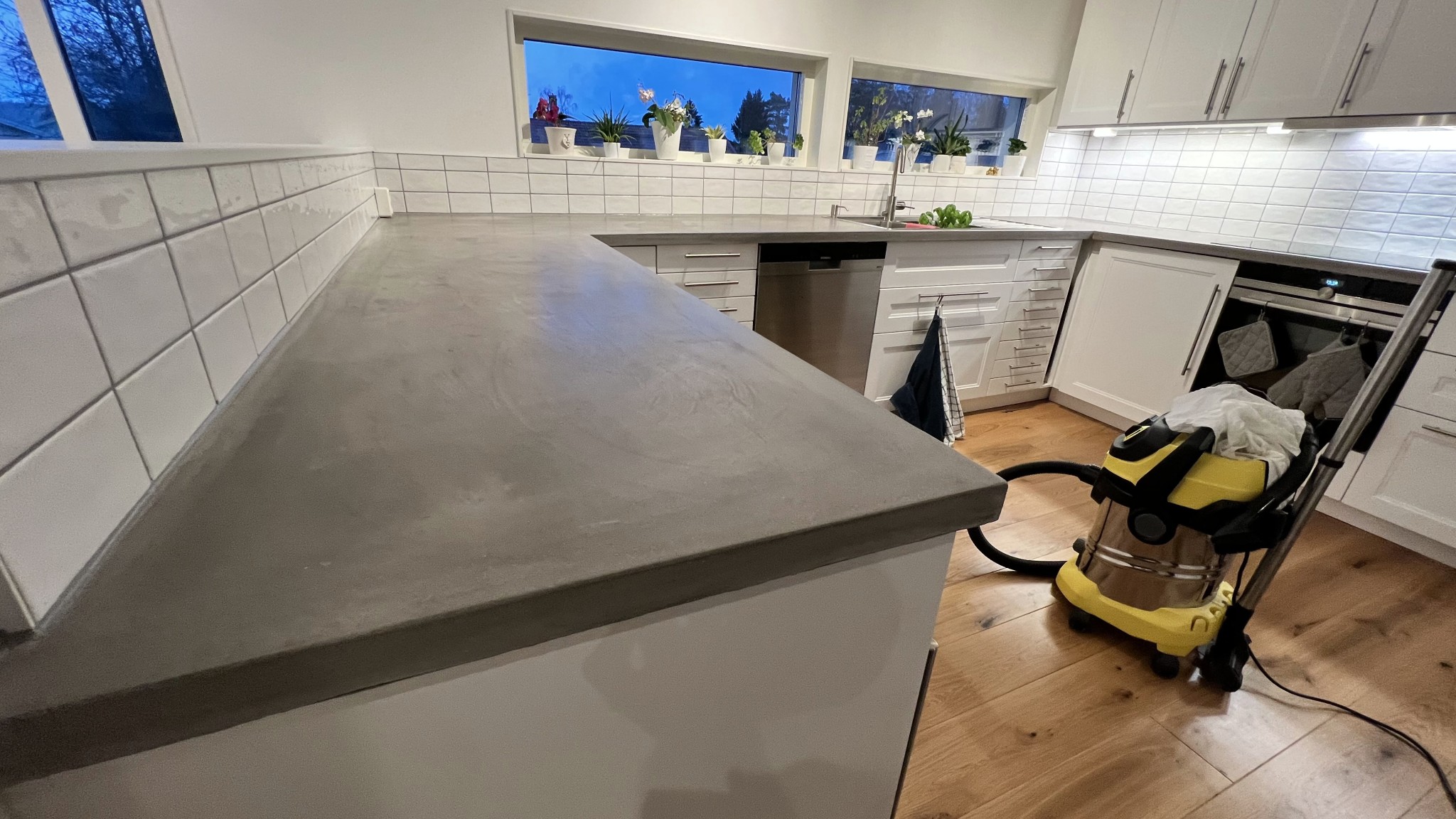

bivax behandling 1-2gng år typ
Ytan är diffusionsöppen ifall man inte behandlar den, jag har behandlat med deras supersealer samt linoljevax och nu är den relativt svår att fläcka ner. Fick tips på Osmo hårdvaxolja, vilket vi redan har på alla träbord hemma men tycker inte att färgen blev så bra, vax får en annan färg.
Ytan är sjukt hård, för att slipa har jag behövt en diamantsliprondell till en Festool Rotex 150 med korn 100, det tar ändå sjukt lång tid att slipa ytan så som jag vill ha den. När jag slipade av laminatskivorna som satt innan behövde jag nog bara 5 minuter totalt på skivorna för att rugga upp dom och då med papper istället. Så skivorna är nog 100x hårdare nu iaf.
  • Behandlad yta på ett bord som är svårt att fläcka ner och svår att slipa, med en kaklad vägg i bakgrunden.
  • Renoverat köksbänksyta behandlad med sealer och vax, bredvid en dammsugare i ett modernt kök.
  • Behandlad köksbänksyta med supersealer och linoljevax, intill diskho och vit kakelvägg.
