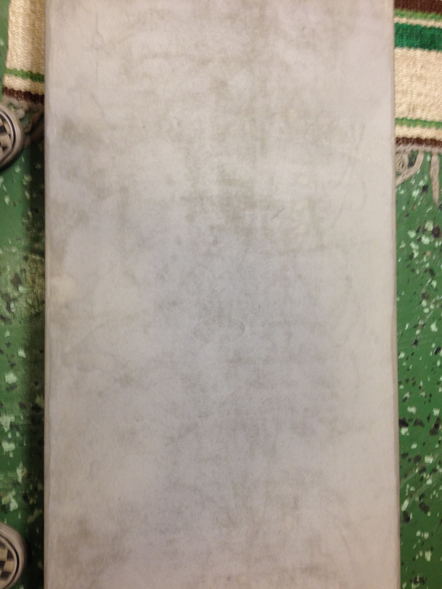

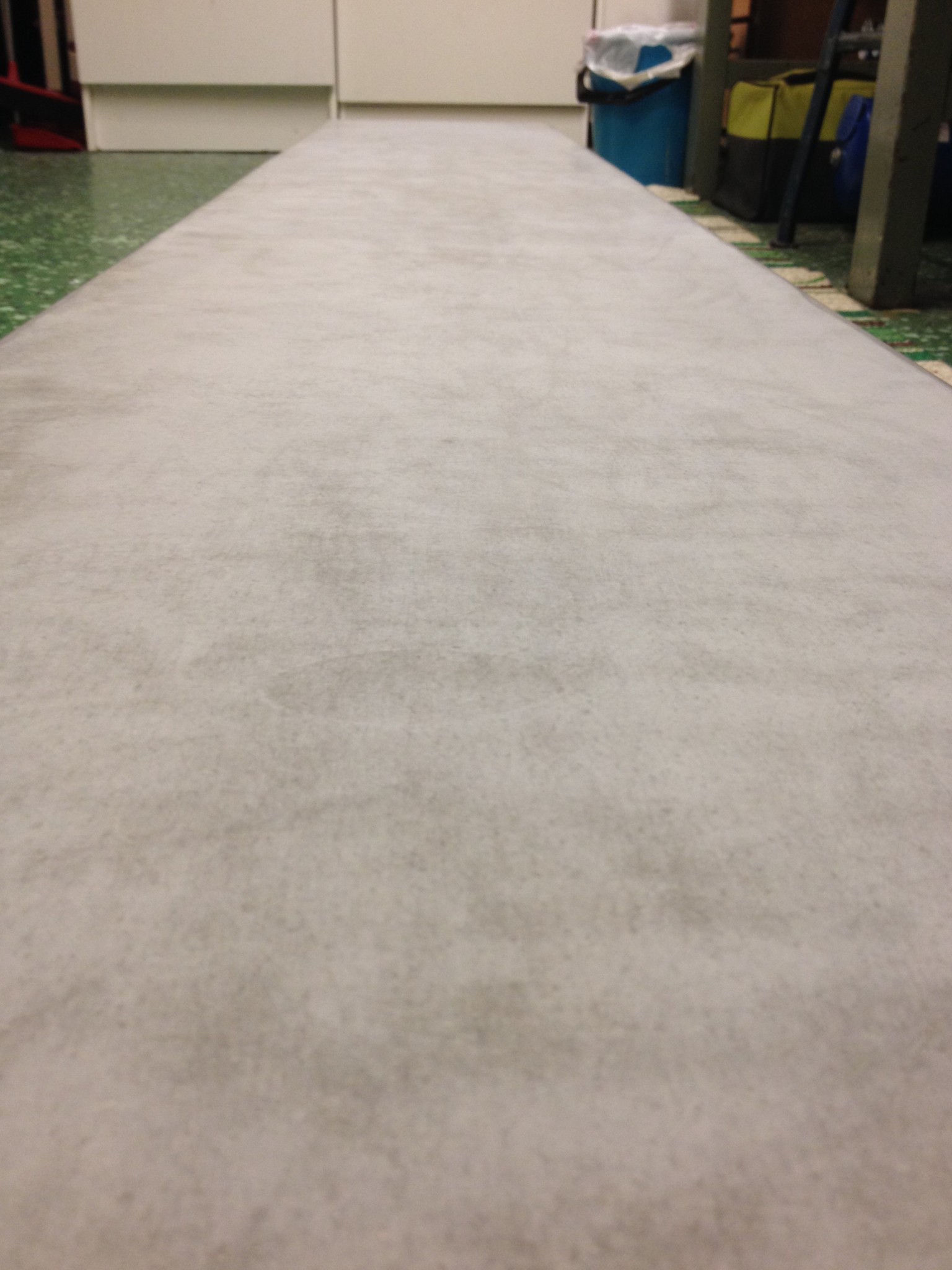

Gjöt i söndags o formade av i onsdags, blev kanon! Ytterst få bubblor trots snålt med vibrerande/knackande (gjöt med bemix från finja, maximalt med vatten)
Imorgon hoppas jag hinna med o våtslipa, sen blir det nitors stensåpa under veckan, hoppas kunna lägga på skivan nästa helg.
Ska försöka komma ihåg o lägga upp en bild!
Planen är att lägga på såpan ikväll, tänkte blanda upp 3 liter (5ml såpa per liter vatten, så mina 750 ml kommer räcka långt

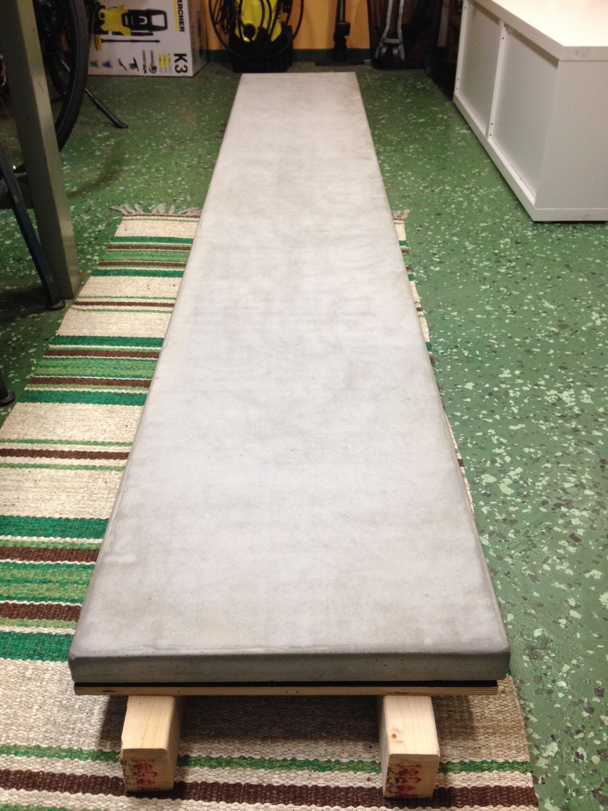

Passa dig så den inte knäcks, långt från färdighärdad gissar jag. Läst många som knäckt så långa.
Har satt två stående 45x70 under en skiva så man kan bära den liggandes, blev stabilt som tusan!
Nu är den såpad 7-8 ggr, avtorkad o polerad!
Ska den bara lyftas på plats också!
Angående härdning av betongen förresten så läste jag någonstans att betongen härdar under flera år, men når ca 90% av sin styrka efter 5-6 veckor. Så är man orolig för att långa skivor ska knäckas är det nog bra att vänta ett tag under härdningen.
Jag har som sagt byggt enligt ovan för att kunna bära den liggandes då det är betydligt lättare att flytta, när den ska lyftas upp på sin plats lyfts den dock på högkant!
