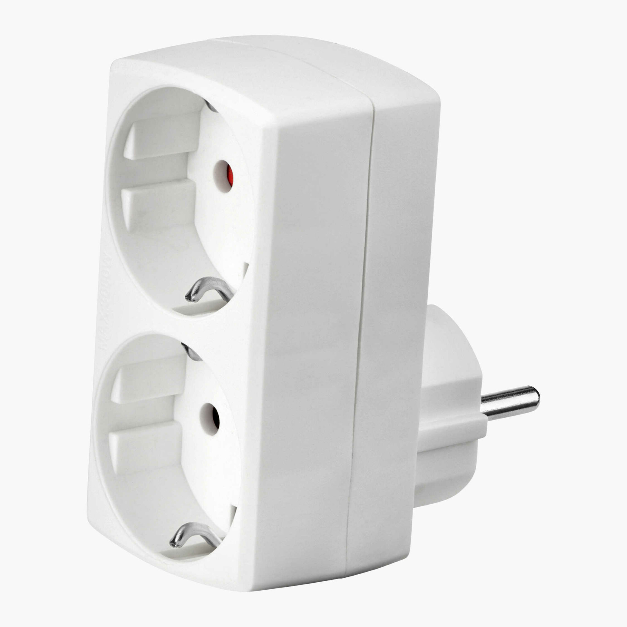

Står i frågan om hur mycket jobb det är för en elektriker att fixa en bänkbelysning hemma hos oss. Det är ju klurigt för de finns ingen el riktigt i köksskåpen det är fläckten bara så vitt jag kan se som har el i skåpet.
Behöver inte vara så svårt. Sätt en förgreningskontakt i uttaget för fläkten. Koppla sedan in en nätdel/drivdon i kontakten. Dra kabel till bänkbelysningen.

Använd en förgreningskontakt så behöver du inte göra ingrepp i elinstalltionen.
Vit förgreningskontakt med två eluttag för enkel elinstallation.
Vet ej vilken belysning du ska ha, men vanliga spottar drivs med klenspänning och då behövs en separat nätdel.
Är det någon traditionell köksbelysning med lysrör och eluttag du ska ha så är det en annan femma. Dessa kräver en fast installation.
