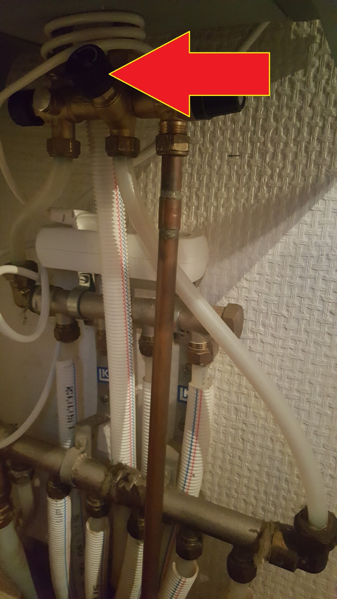

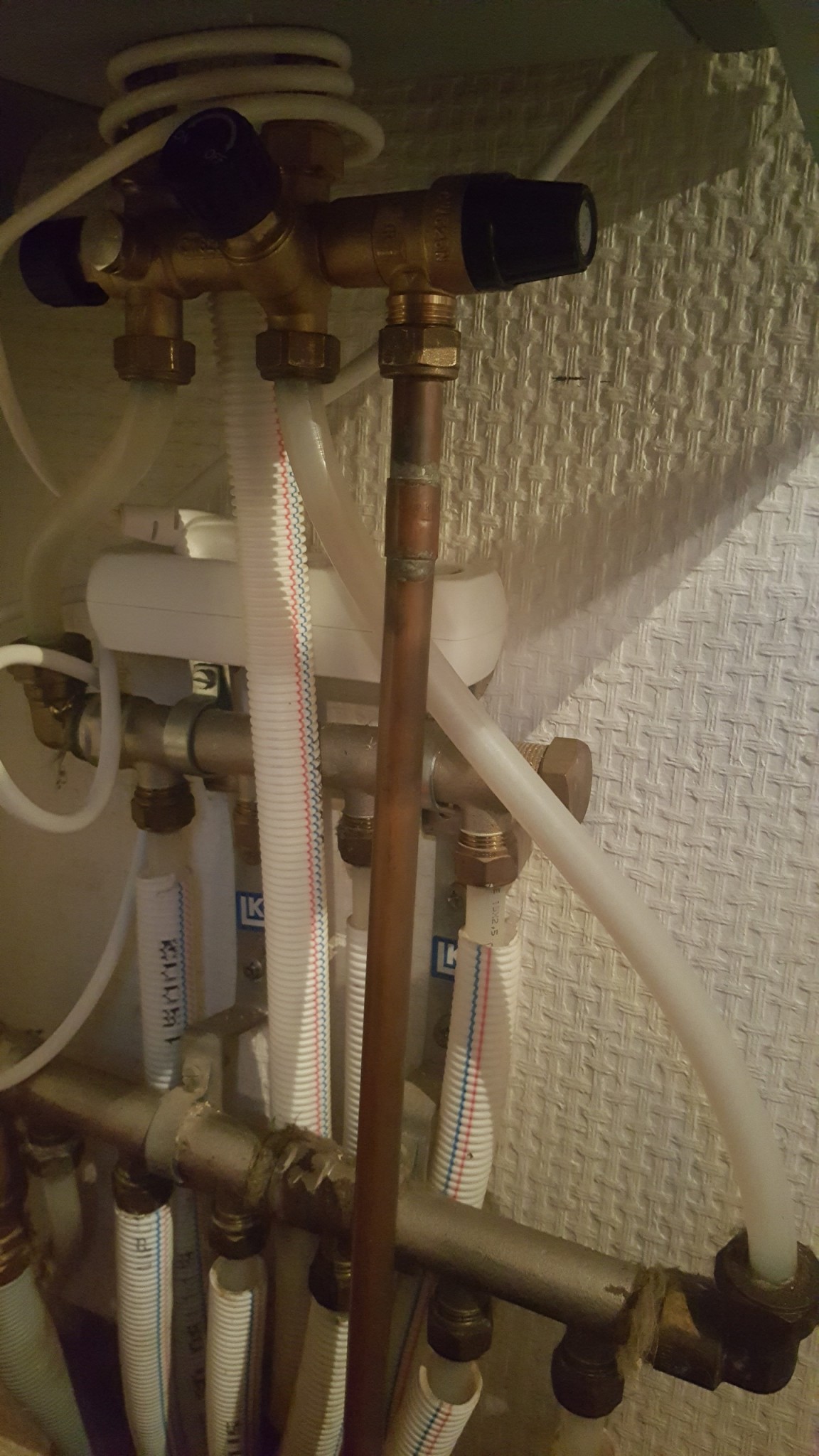

Bytte för någon vecka sedan en läckande varmvattenberedare av billigare modell.
Tänkte att denna gång köpa en lite dyrare och förhoppningsvis bättre vvb.
Valet föll på en Nibe Eminent-r 100l.
Vi byte vvb själva då det bara var att ansluta kallvatten, varmvatten och rör från övertrycksventil.
Nu när man spolar vatten i en kran, oavsett om det är varmvatten eller kallvatten och stänger kranen så slår det i varmvattenberedaren. Det dunkar till rätt så högljutt.
Jag har provat att stänga inkommande vatten och då slår det inte i vvb. Det bankande ljudet uppstår även om jag öppnar övertrycksventilen.
Jag har mailat med Nibe och frågat om det kan vara backventilen som är trasig så att vatten rinner baklänges och det är därför det slår när trycket kommer tillbaka när man stänger kranen. Nibe trodde inte det var backventilen då dessa sällan är trasiga, de trodde mer på för högt vattentryck.
Vvb matas med 15 slang (se bild).
Vad tror den samlade expertisen? Tömma allt och kontrollera backventilen? Byte slang till matningen till grövre dimension så att trycket blir lägre? Installera en reduceringsventil innan vvb?
Tacksam för alla tips!
Mvh Magnus

Det brukar ju vara backventiler:
Men det behöver ju inte nödvändigtvis vara i den ny VVB'n - den kanske bara gör att fenomente uppstår, eller det är där ljudet hörs, men i själva verket är det ngt annat som ni inte märkte förut ?
Balansen i systemet kan ju ha ändrats och om ni har ngn äldre termostatblandare så kanske den har börjat slå, det brukar vara väldigt svårt att höra var orsaken kommer ifrån ,slagen kanske hörs ngn annanstans.
Prova, om ni kan, att stänga av blandare med ballofixer en och en...när baknandet upphör när en viss blandara är bortkopplad så har ni nog hittat boven...
/K

Jag sätter ett halv porslinsöga på att det är backventilen i kopplet under beredaren som strular.
Om du håller handen på den när någon annan öppnar och stänger en kran borde du kunna känna ifall det slår i ventilen där.

Tack för era svar.
Min spontana känsla är också att det är backventilen (jag är ju dock ingen rörmokare).
När jag spolar med övertrycksventilen tycker jag definitivt att det ljudet kommer från VVB.
Om det är backventilen i ventilkopplet som är kass, skulle det då vara möjligt att lösa problemet
med att sätta en ny backventil precis innan kallvattenanslutningen, av denna typ:
http://www.rinkabyror.se/artikel/backventil-15/?select=true
Eller det fyller inte samma funktion där som det gör i själva kopplet?
Annars är alternativet att tömma beredaren och dela kopplet och se om man kan se något fel alternativt köpa nytt och byta.

Kan ha funnits en liten luftkudde i den gamla vvb som dämpade bort tryckstötarna.
Det kan vara tvärtom mot vad Fotografen skrev också, dvs du har en luftkudde högst upp i beredaren nu som nyinstallerad. Då slår ev tryckstötar mot den via backventilen i KV inloppet det borde försvinna av sig själv med tiden, Ev kan du haft otur så beredarens invändiga rör för VV är kort och skapar större luftkudde isf fabriksfel.
Du skulle kunna testa att stänga KV in mot beredaren och öppna en VV kran så ser du om det är lite "hydroforverkan" i VVB, trycket ska försvinna ganska direkt om det inte finns luft i systemet.
