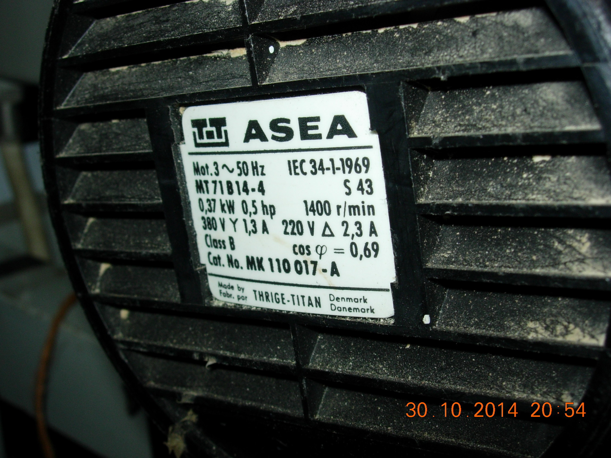

Vilket effektbehov på en bandsåg med 3-hjul hjuldiam 225 mm bandlängd 2445 mm.
Nuvarande motor o,5 hp 1400 varv 380 volt. Löser ut ef ca några el 5 min obelastad.
förmod att termosäk träder i funktion. Går igen ef 5 - 10 min.
värt mäta amp under gång? Iså fall hur med en enkel multimeter. ASEA motor - relä reglerområde 1 - 1,5 Amp.
Tacksam för svar

Den tillförda elektriska effekten beror på verkningsgraden. 5 hp är ungefär 3,67 kW, så dividera det med verkningsgraden. På gamla motorer står ju sällan verkningsgraden men den kan kanske vara 0,85 (?) vilket ger en tillförd effekt på ca 4,32 kW. På märkskylten står vilka strömmar du ska ställa in överlastskyddet för, beroende av Y eller D koppling.

Jag tolkar uppgifterna som 0,5 hp, vilket skulle vara ca 380 w. Det är rimligt för en gammal och liten såg. Jag tror att det fattas en fas eller möjligen är en lindning i motorn bränd. Man kan mäta strömmen under gång med en tångampèremeter. Om det fattas ström i en av fasledarna, så fattas antingen fasen i matningen, eller också en lindning kass. Om du har spänning på alla matningarna är det lindningen. Om du inte känner att du fattar exakt hur du skall mäta, så föreslår jag att du ber om hjälp från någon elkunning.

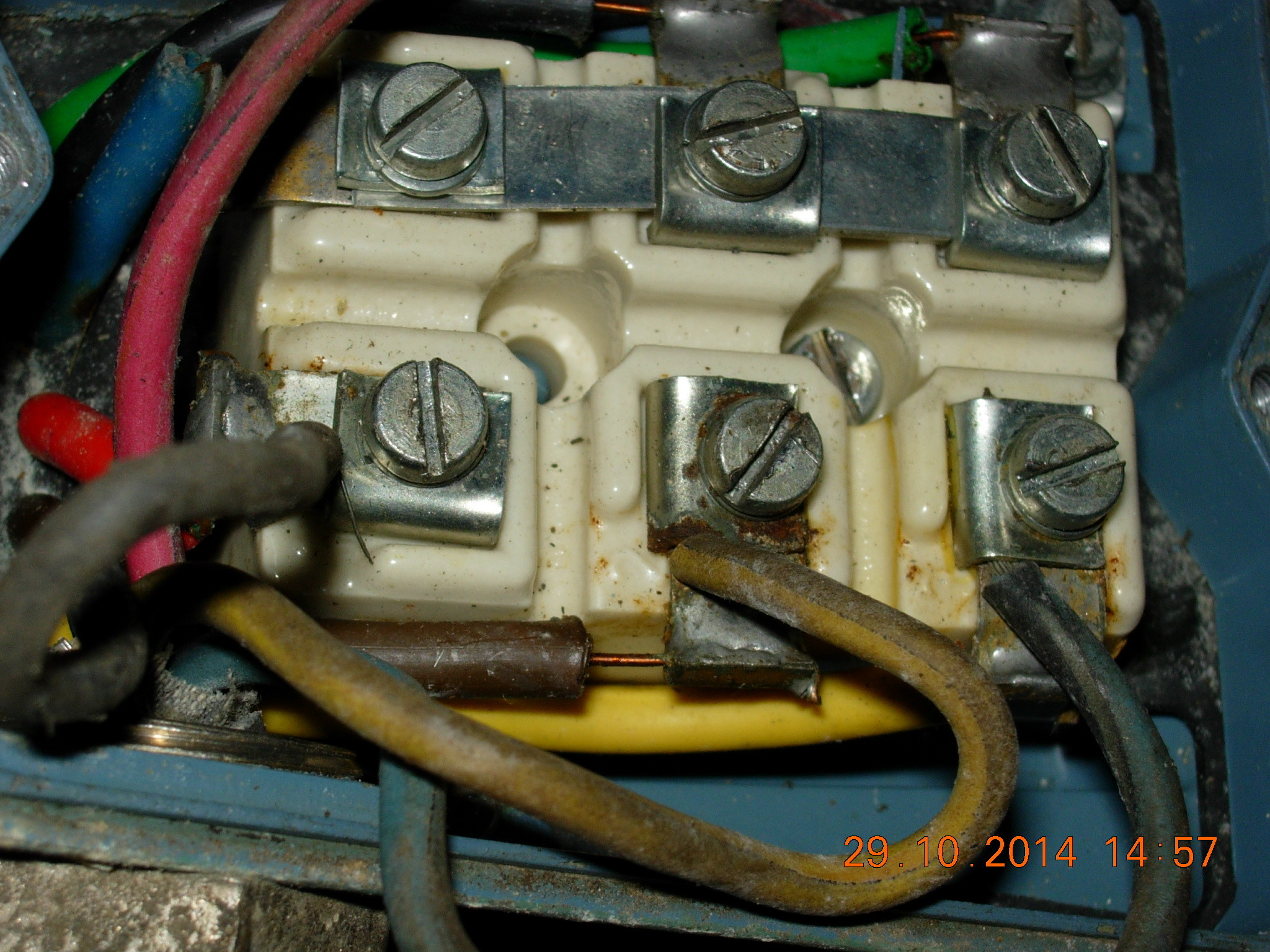

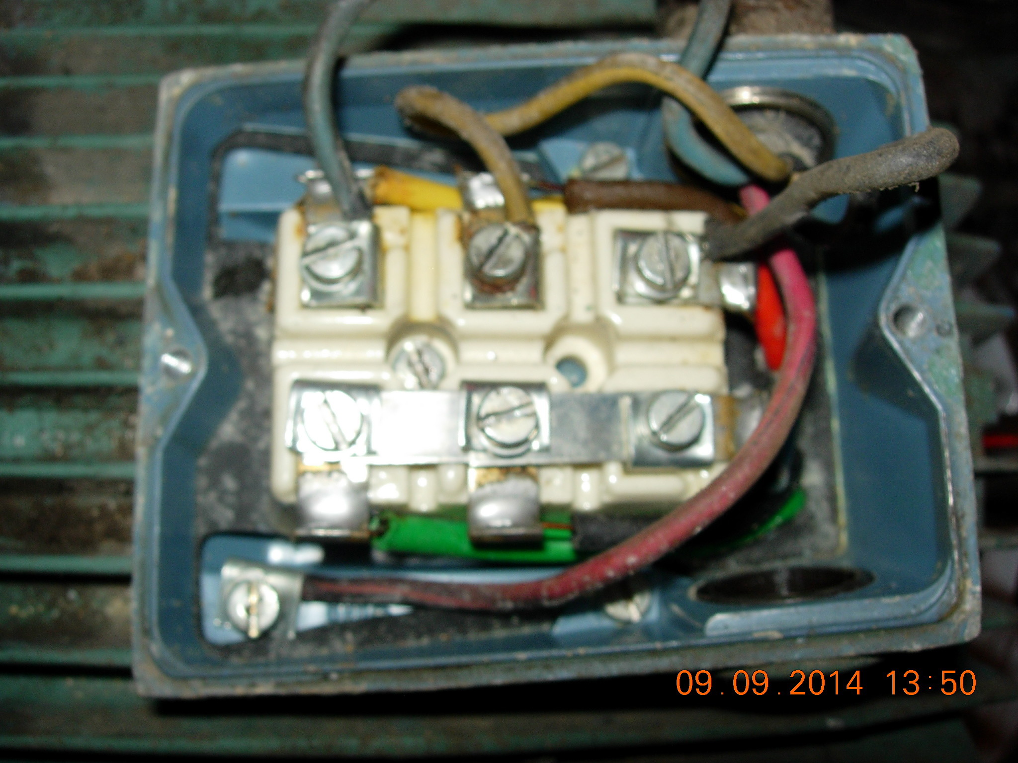

Har inte motorn här nu men om ca 14 dagar.Har däremot bilder ASEA 1,5 HP . Kan det vara i princip samma antal anslut (om man lyfter på locket) samma mätförfarande .
Det kommer se i princip lika ut. Och du får mäta motståndet mellan skruvarna där kablarna sitter och andra sidan där de är hopkopplade med plåtblecken. På den lilla motorn är inte motståndet så lågt så med ett enkelt instrument bör du klara jämförande mätning bra. Ligger inte skillnaden över ca: 5% bör motorn vara ok.
Och givetvis kan oxid, glapp, brända kontakter osv ligga bakom problemet.
