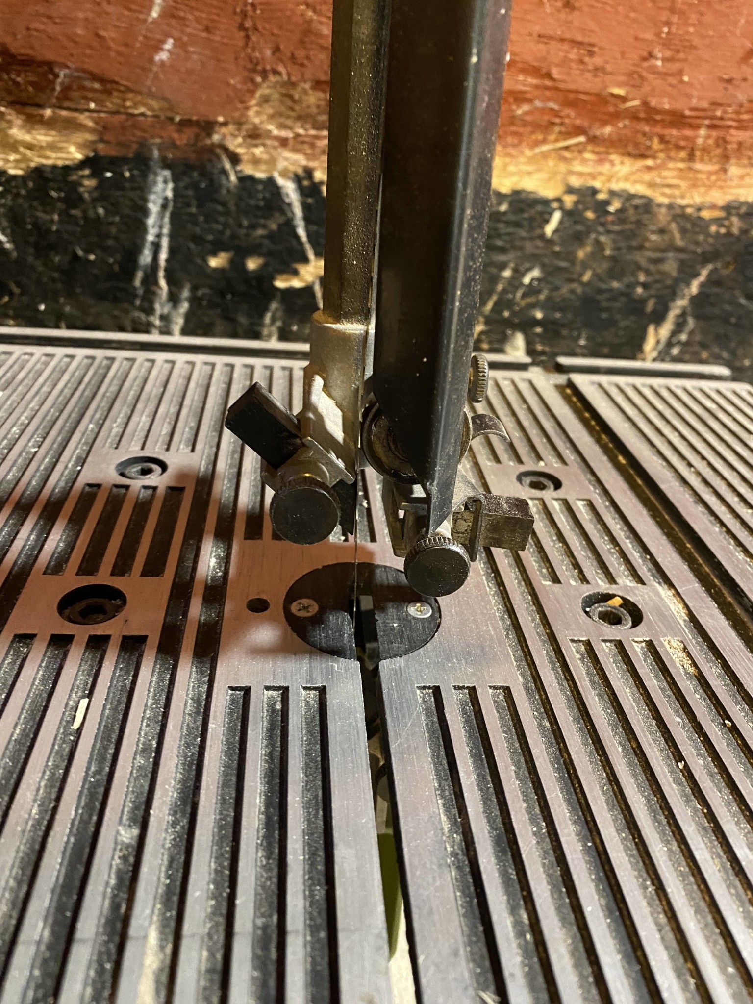

Hej. Letar efter manual till ovan nämnda såg. Alt nån som kan tipsa om funktionen som bilderna visar.
Det sitter kullager vid bandet som jag inte förstår funktionen av. Går att justera så de antingen ligger an eller helt av bandet. De gör så att bandet helt ändrar läge.

Bakre kullagret gör så bladet inte pressas bakåt för långt när du sågar.
De på sidan så inte bladet vrider sig och sågar snett.
Allt bygger på att hjulen och spänningen är korrekt först.

Tack. Det låg mot i sidan.
Bandspänningen verkar vara automatisk. Med fjädrar.
Däremot så är vinkel på bladet skev mot anhåll.

Den övre, som styr spänningen verkar vara fjäderbelastad. Att skruva in den släpper spänningen.
Den bakre ska jag testa ikväll.

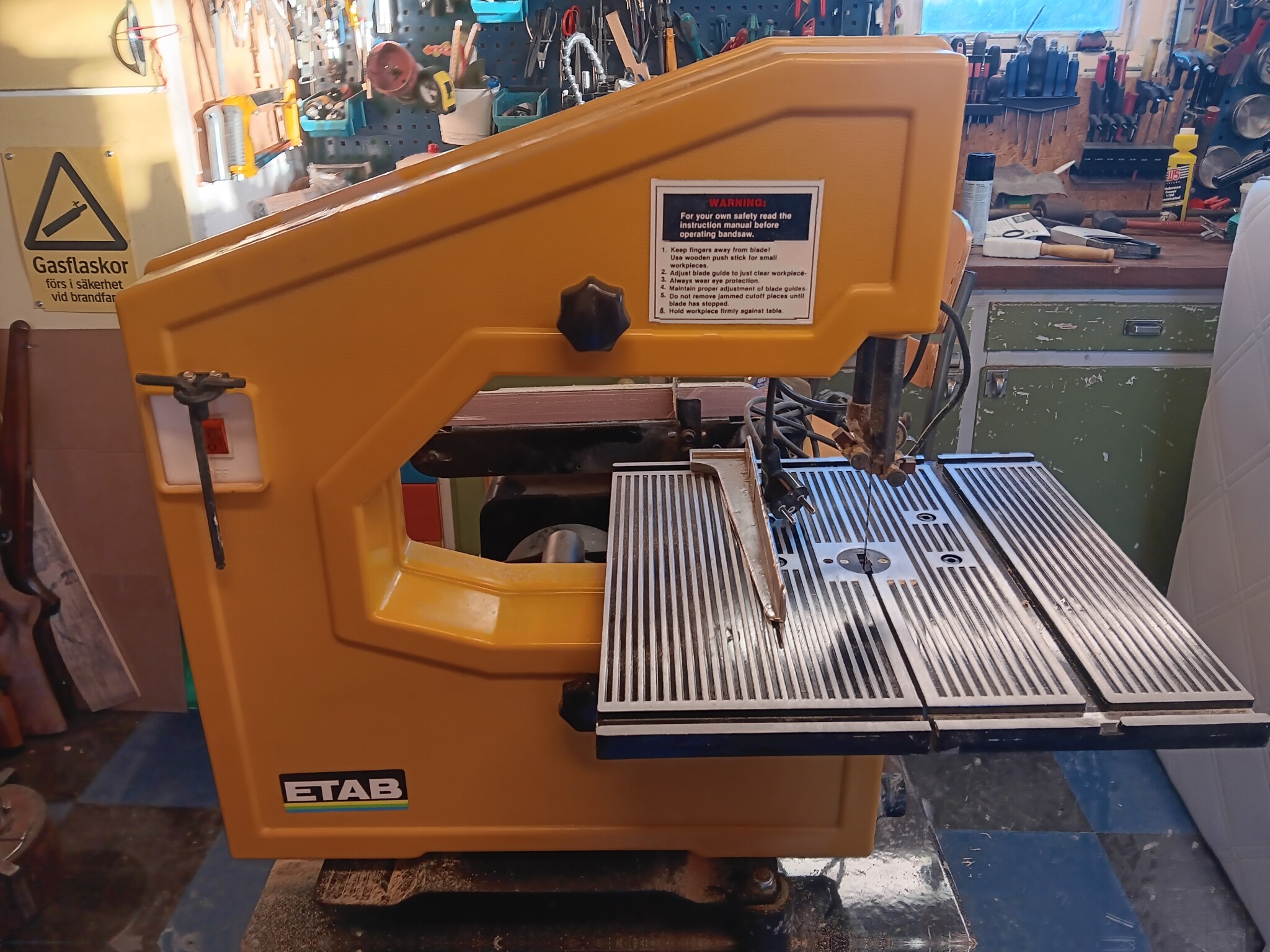

HejS Självdrängen skrev:
Har en kopia på denna sågen
Hur gick det fick du tag på en manual?
För jag söker efter en till min så jag undrar om jag skulle kunna få köpa en kopia av dig i så fall
Min heter Etab
Den skall även kunna användas med ett sandpapper (som följde med) i stället för ett sågblad
Mvh Ulf
