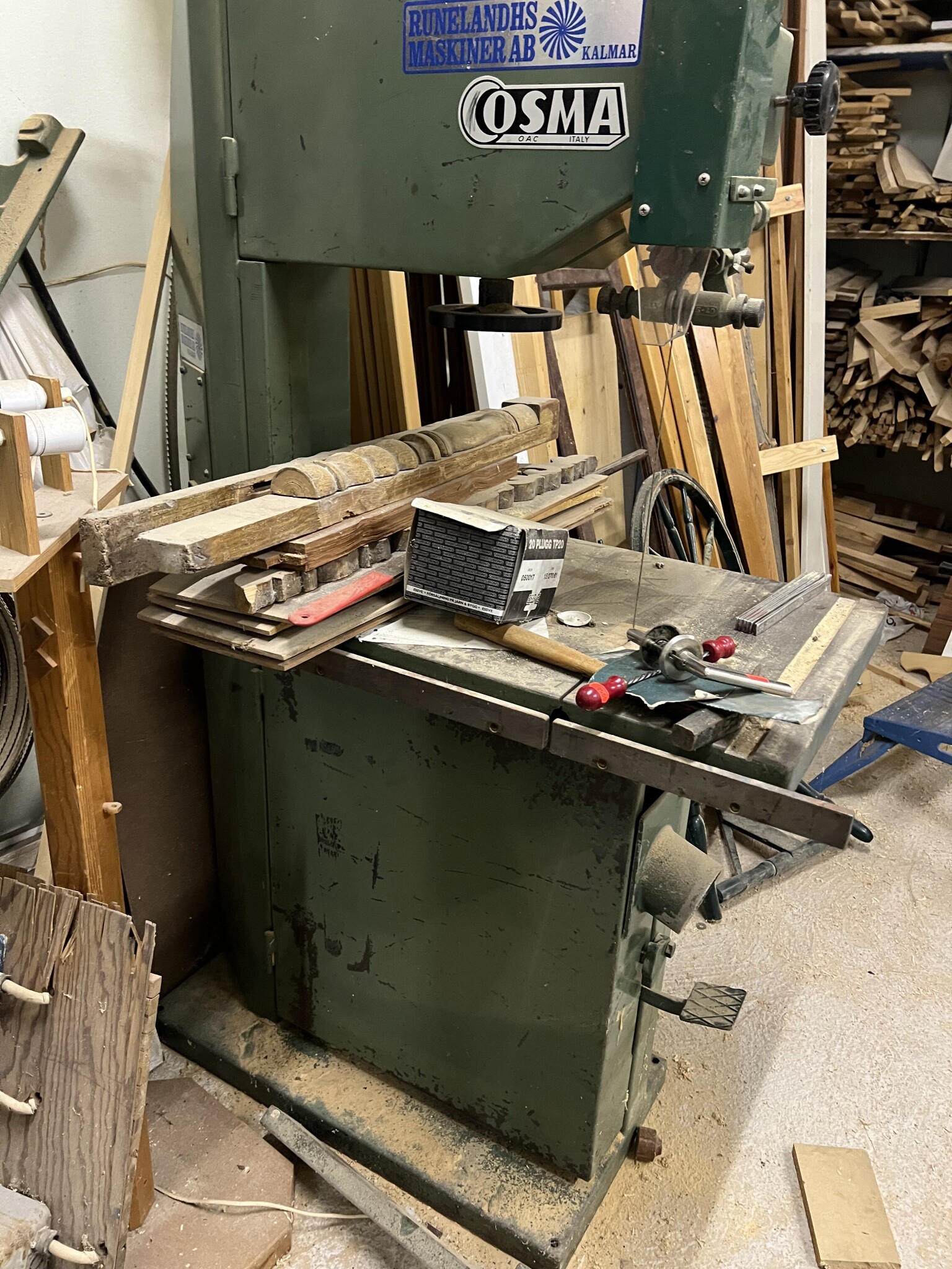

Jag vore tacksam för synpunkter på Cosma OAC med 500mm hjul. Är det en bra maskin generellt? Vad ska man betala för en sådan ? Oklar ålder då typskylt saknas. Men torde vara i alla fall 20år. Vad tror ni med erfarenhet?😀

Jag tror du får bättre feedback med några bilder 😊
Tack! Bra tips.:)

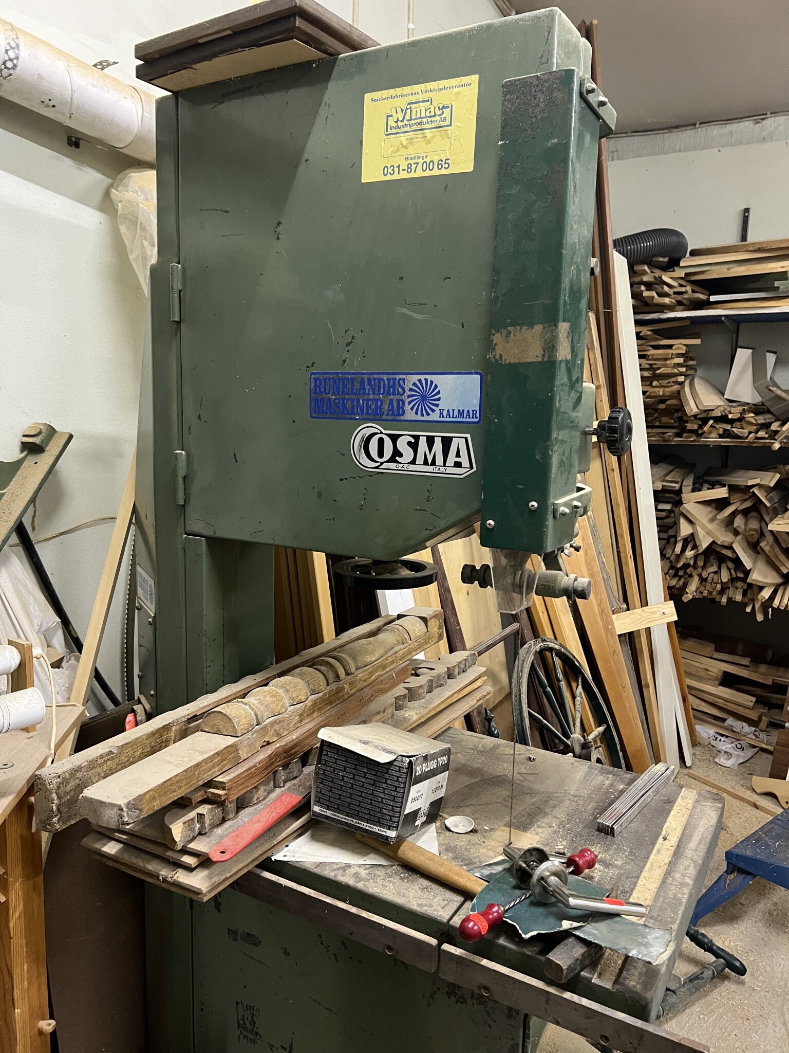

Det ser ut att vara en välbyggd bandsåg av beprövad modern design som de flesta tillverkare följer 👌🏻
LMO
Det är en meber. Hög kvalitet.
Jag hade en likadan modell med 400 hjul (den du visar ser större ut, kanske 500). Jag sålde min för 6500 för 1 år sedan. Min var i bättre skick.
LMO
Står ju i första inlägget att det är 500 hjul...
Efter lite efterforskning så verkar det som att Osma är en ombrandad Mebersåg i allt väsentligt. Verkar dock inte vara så vanlig men konstruktionen ser stabil och bra ut så jag kommer nog att slutföra köpet. Tack för feedback och tips.
