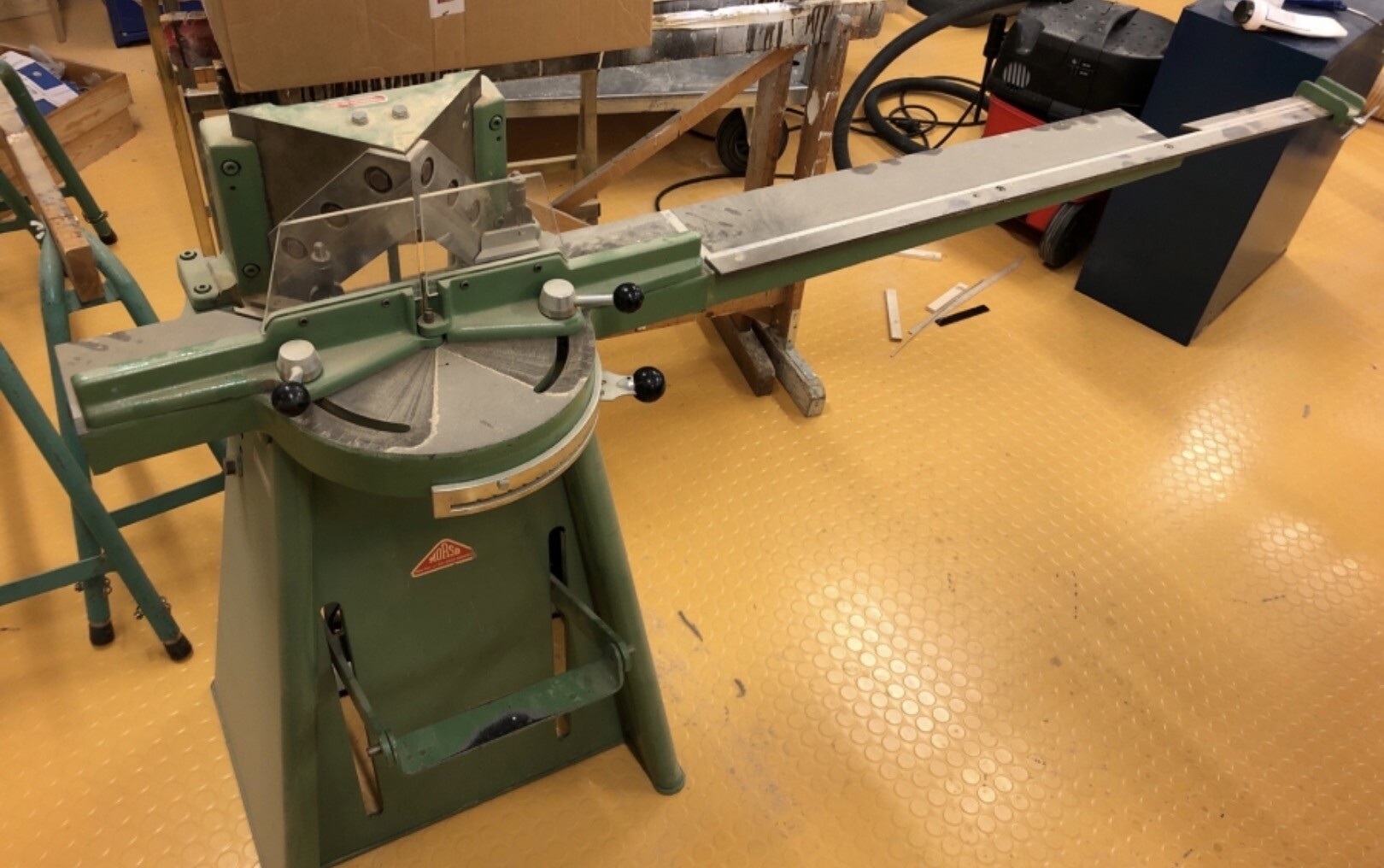

Hej @Okal1os!
Sliparmen går att ställa steglöst men för mer exakta vinklar behöver du ett betydligare stabilare slipbord på maskinen.
Men oavsett vilken typ av slipmaskin du använder så är det väldigt svårt att få exakta vinklar.
Den mest exakta maskinen för vinklar är en gerinsklipp.
Den ger väldigt exakta rena vinklar och du behöver inte slipa efter klippet. Finns ofta som begagnade.
Lycka till i jakten efter den perfekta vinkeln!
