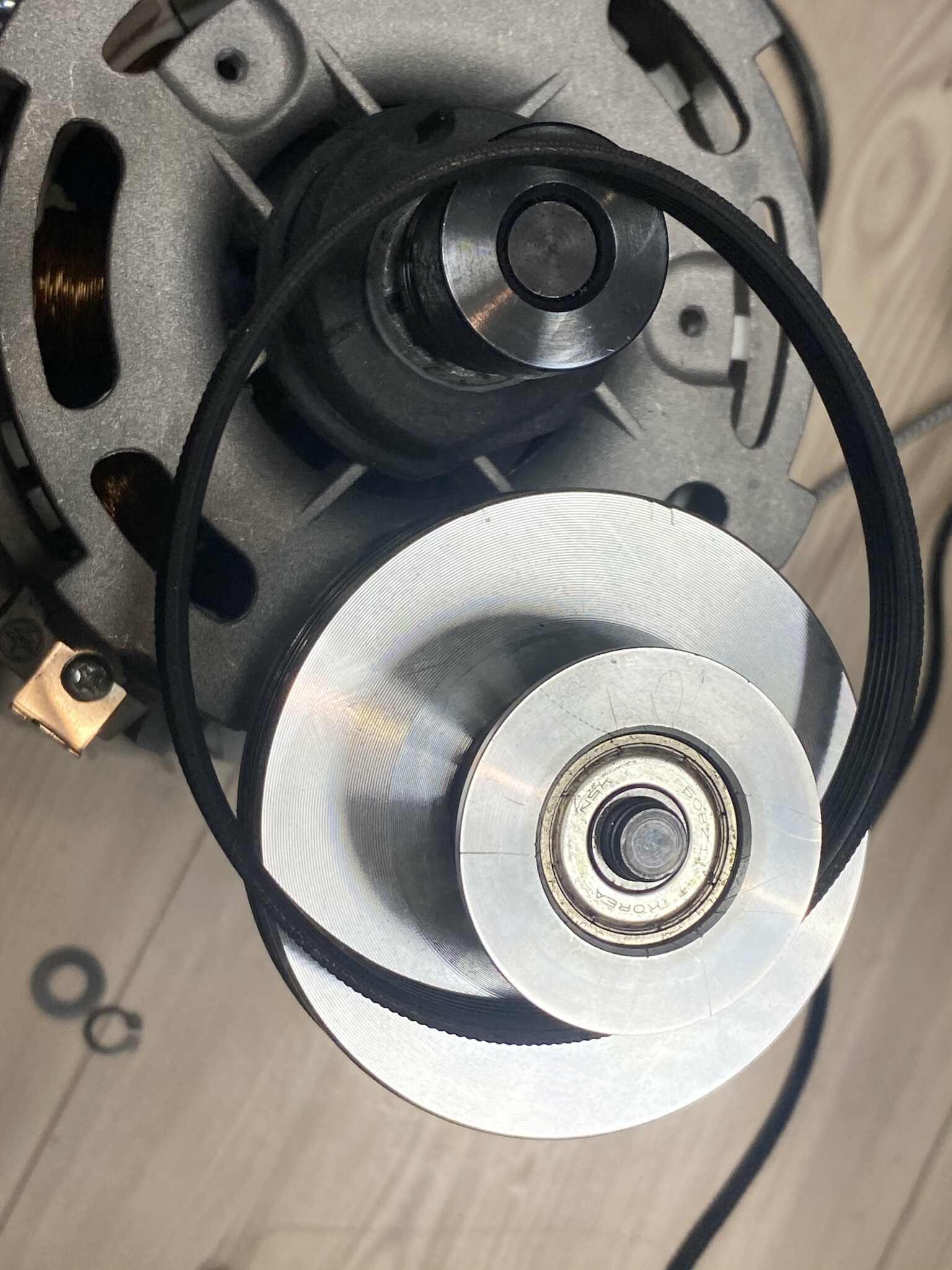

Hur får man på ett sånt här bälte?
Ont i fingrarna nu…
Tusen tack på förhand.
  • Närbild på en rem monterad på metallspolar, del av en maskinmekanism, användaren söker hjälp för att fästa remmen korrekt.

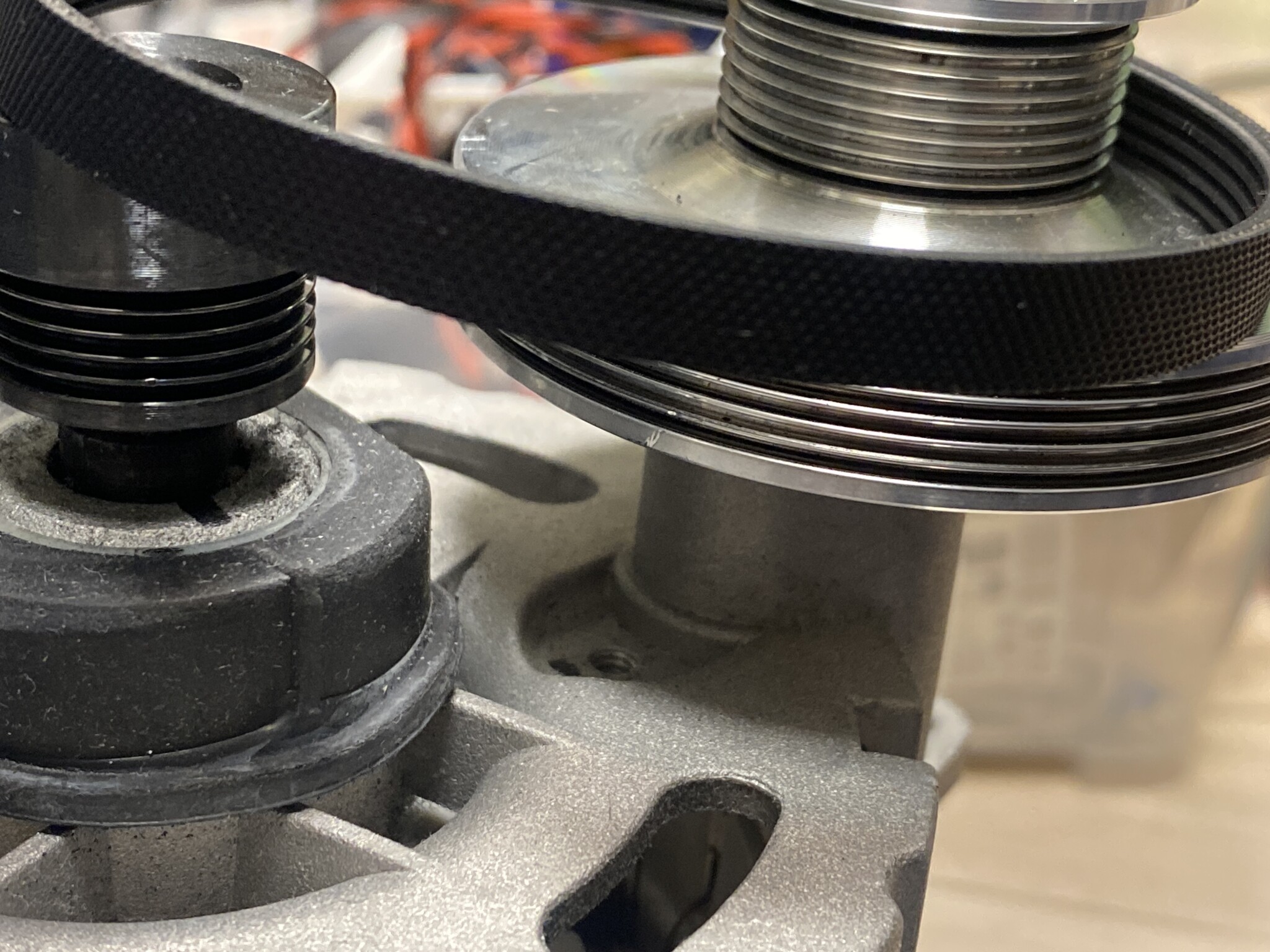

  • Närbild på ett svart remdrivsystem med två hjul där ett bälte är monterat.
Finns det inga spännskruvar eller fjädrar, så får lägga remmen på den stora först och sedan lägga remen på sniskan lite på det lilla och försöka vrida det lilla så remmen kryper på, men det gäller då att inte remmen kalvar av. Det blir tufft. Lite knepigt att säga hur det ska gå till på distans.
Yes! Äntligen. Mycket kraft och arbetshandskar löste det! Tack!
