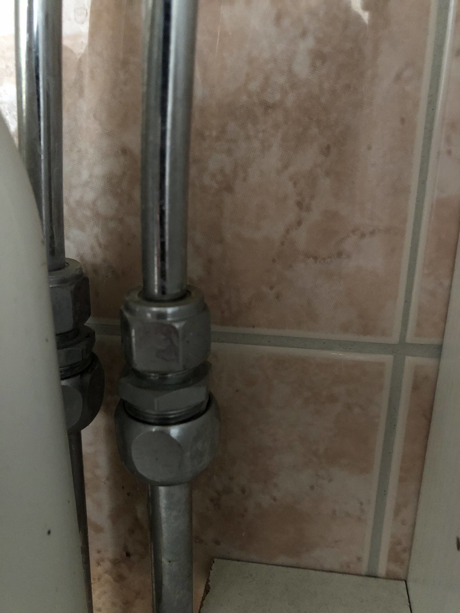

Jag har upptäckt att det tydligen finns en ”gammal” standard på rör dimensioner som var 11 mm och som jag till min fasa förstår att jag har i badrummet. Det konstiga är att badrummet enligt fg ägare kaklades o klinkades 2008, men i linje med det jag lärt om honom har han nog inte kostat på nya rör utan de gamla har återanvänts. Nu kom jag hem med min Ballofix 12mm/10mm (det fanns såklart inte eftersom det kostar några kronor ) o ny blandare. Mitt rör är 11 mm o blandarröret 9 mm. Vilken är bästa övergången från 11 till en Ballofix..? Bilden visar hur det ser det ut idag.
Har aldrig sett varken 9 eller 11mm. Har du mätt med skjutmått eller tumstock?

Blandarrör på en ny blandare som är 9mm? Nja, där är jag tveksam! Vilken blandare är det du köpt? Standard för nyare blandare har länge varit 10mm.
Mät igen så du verkligen är säker på dina dimensioner!
11mm är en gammal kopparrörsdimension som man råkar på då och då. Det man får göra då är att köpa en förminskning 11x15 och en 15x10 ballofix för att få till det enligt ditt önskemål.
RSK: 1945180 - Förminskning 15x11
RSK: 8546962 - Minikulventil 15x10
Sök på endast RSK med svenska träffar så får du upp flera internetbutiker som saluför dessa!

tack! Med tilltagande ålder och dålig syn bör man titta två ggr minst då man läser av skjutmåttet...
