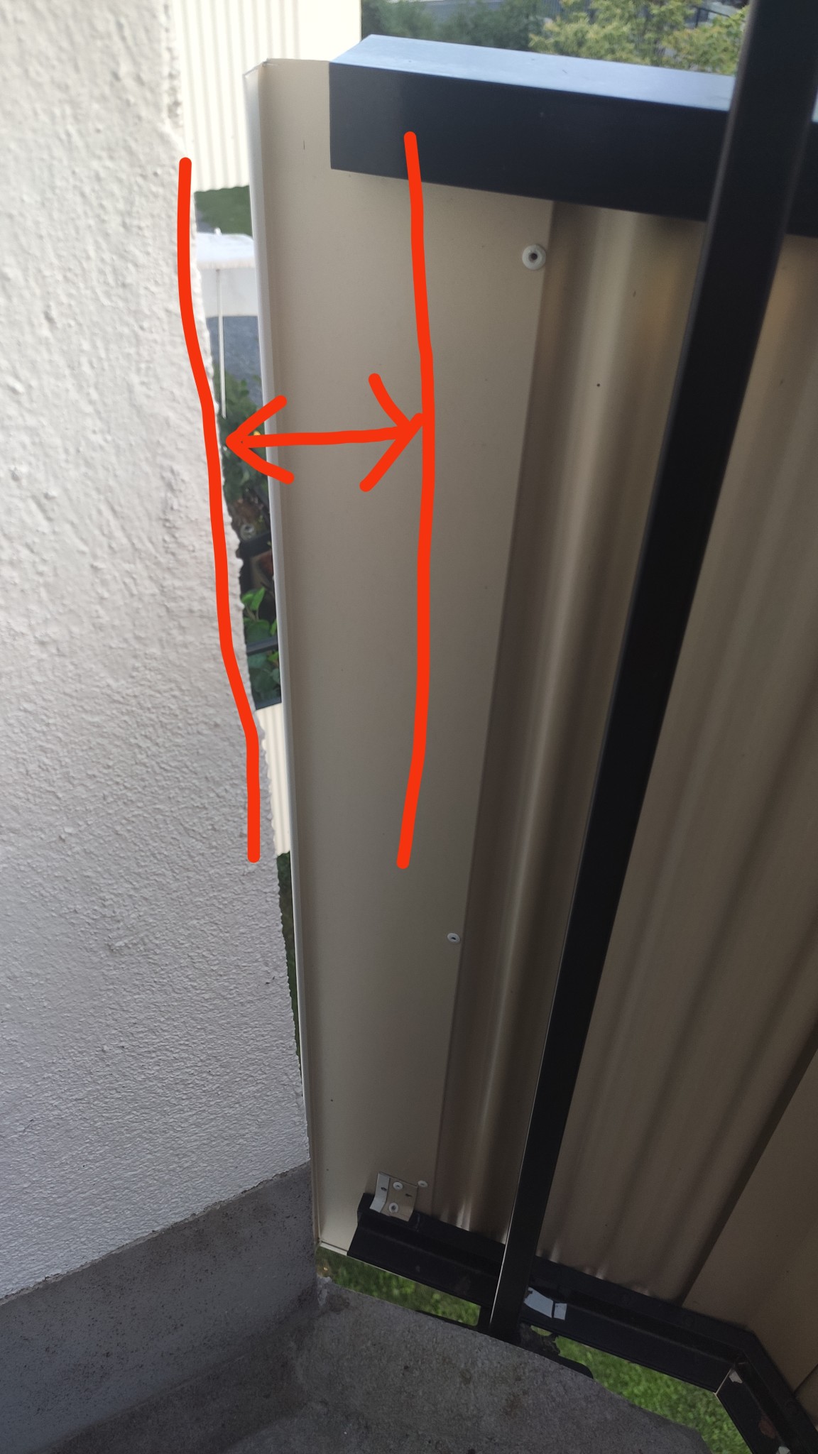

Efter våra nya balkonger så hade jag en stor öppen glipa. Inte barn/djursäkert. Jag påpekade detta för BRF styrelse som tog hit firman igen. Två killar besökte mig och satt dit en nu bit plåt som fyllde ut bättre.

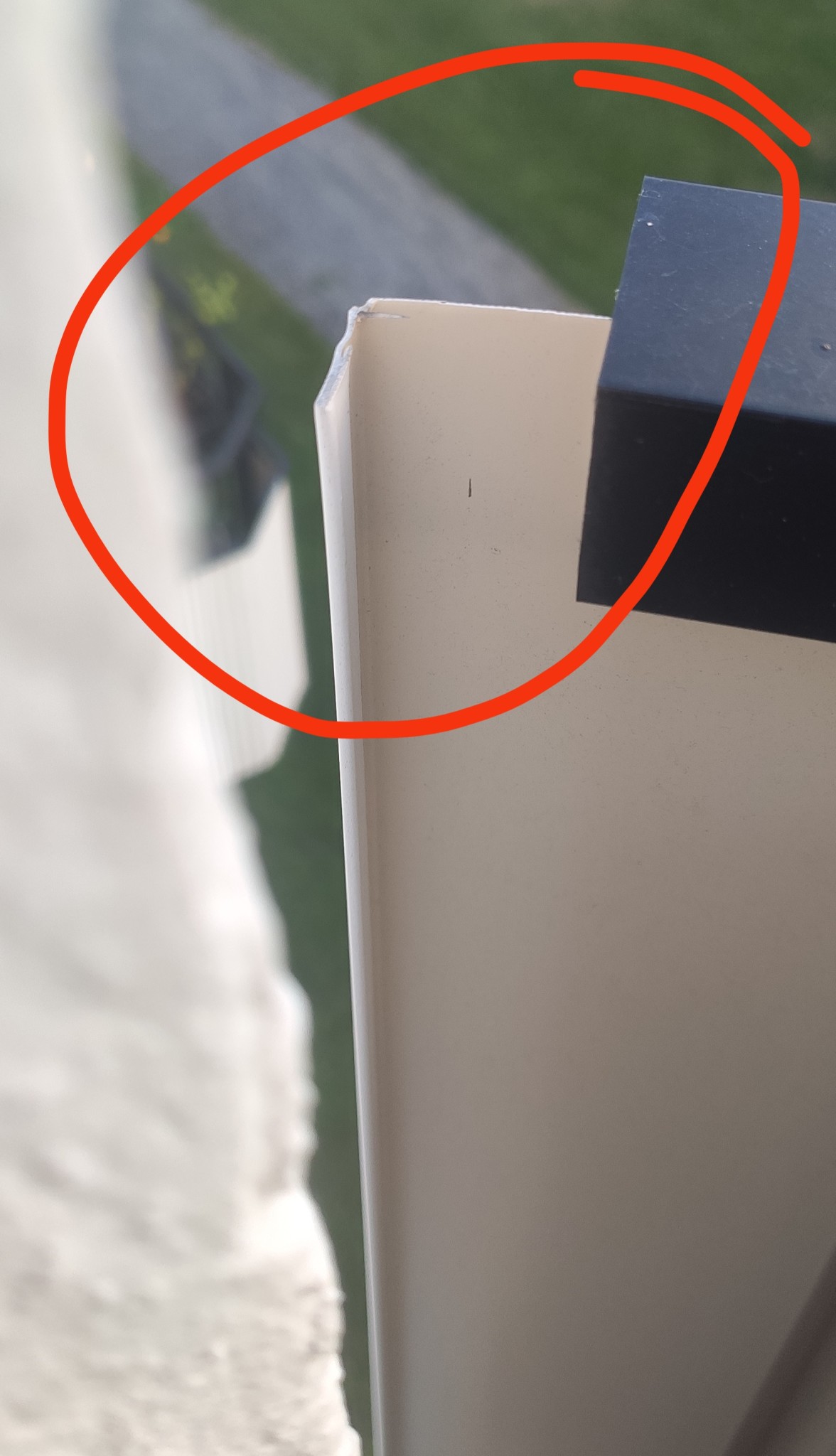

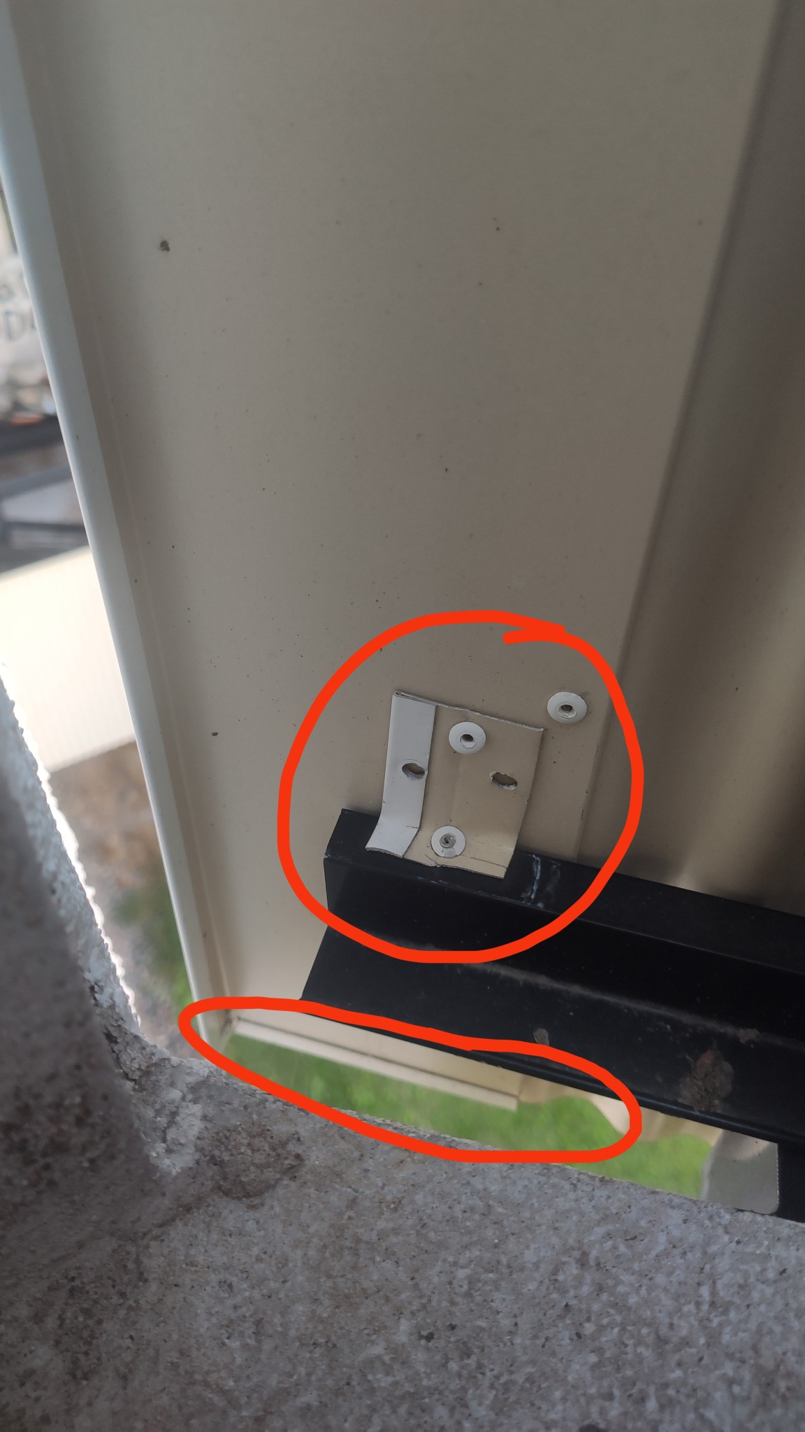

Den vassa kanten är upptill att skära fingrarna på, den bockade/valsade(?) kanten sitter långt nedtill. För att fixera biten har man gjort en clown-lösning.
Blir så trött på klåpare.

Oavsett vilket ska entreprenören rätta till fel på egen bekostnad.
Styrelsens uppdrag är att se till att medlemmarna får valuta för pengarna.
